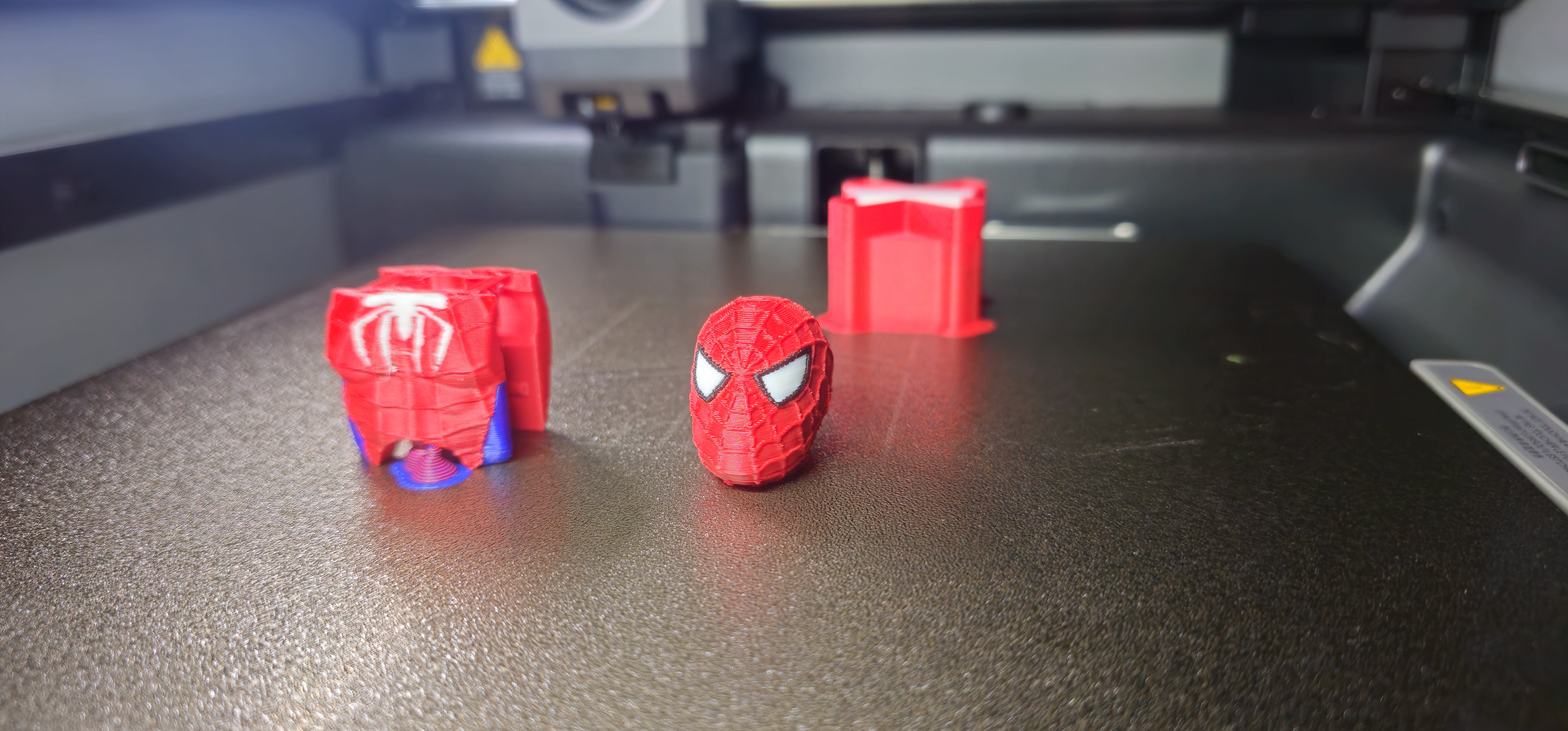

DiB91 a écrit :
Mesdames, mes demoiselles, messieurs, ... sauf que j'ai pas pensé à la température d'extrusion  [:- shardik -]
Bref, les pièces en PLA sont nickel (en rouge), et certaines pièces en PETG (noir) aussi....
Moi je ne comprends pas, ça aurait du marcher...
Ca ressemble à pas la bonne commande G-Code.
Il y en a une qui spécifie la température.
Et il y en a une autre qui spécifie la température + la machine est en pause tant que la température n'est pas atteinte.
Je pense plus à un truc qui s'est détaché à un moment et t'a fichu le bazar dans tout le reste.
Autre remarque : c'est du PLA en rouge ?
Pourquoi il wrap autant  :ouch:
Message édité par crazytiti le 28-07-2026 à 11:41:39

DiB91
Bwaaaaaaah
Posté le 28-07-2026 à 12:12:43  profilanswer
Ouep c'est du PLA le rouge et du PETG le noir.

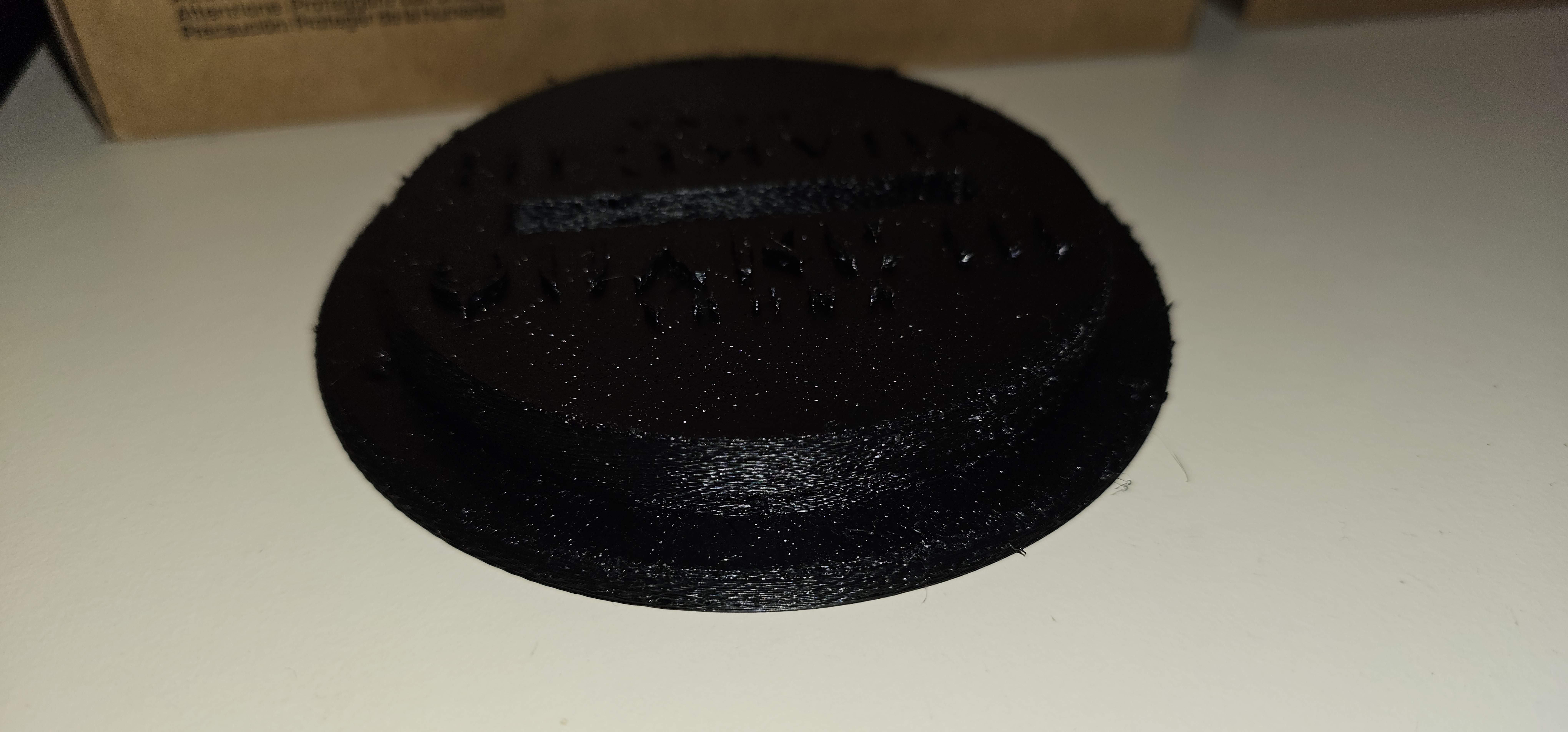

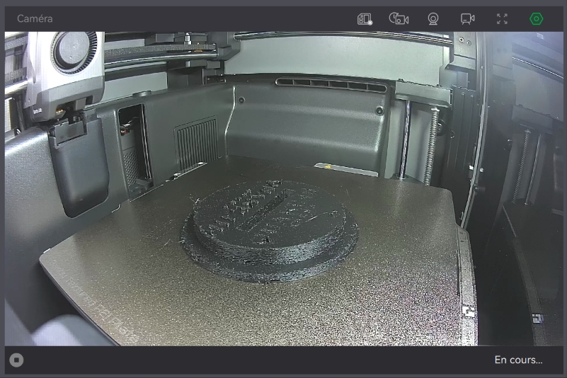

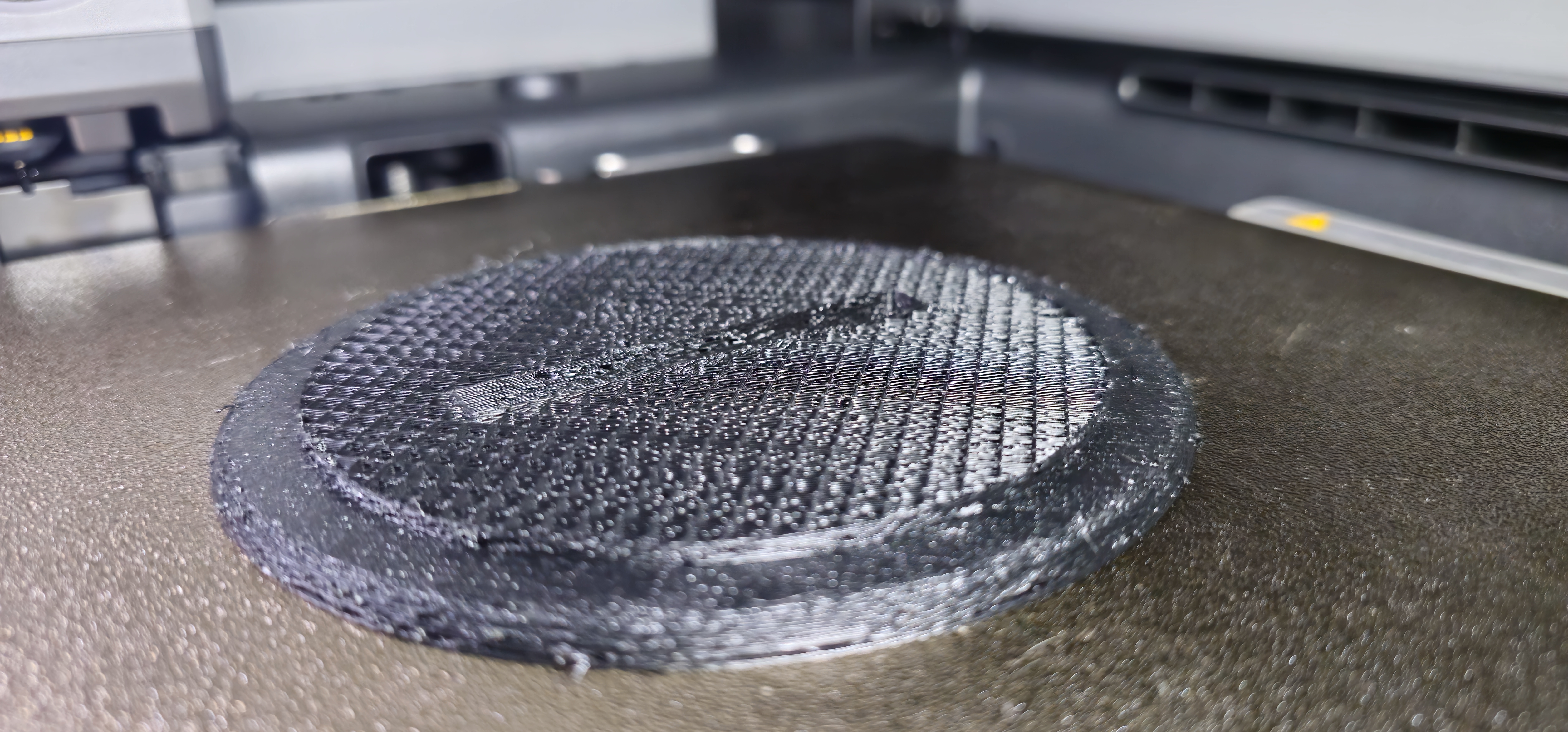

Posté le 30-07-2026 à 10:35:05  profilanswer
Ah, c'est la bonne cette fois ? :love:
https://rehost.diberie.com/Picture/Get/t/532811
(RAS en réalité, beaucoup de petits déchets, mais pas de spaghetti, j'aurai bien mon logo Quake 3 Arena finalement :o )
By the way, cette fois c'est une plaque full PETG, d'un modèle full PETG, je ne comprends pas pourquoi ça pourrait faire ça (défaut de séchage peut être ?)
EDIT : Bon, la qualité de print est vraiment dégueulasse avec ce filament par contre, je ne comprends pas
https://rehost.diberie.com/Picture/Get/t/532813
Message édité par DiB91 le 30-07-2026 à 10:48:11
Rehost | Collect | Link
n°492794
fred_zhuzh​u
Posté le 30-07-2026 à 11:14:54  profilanswer
Quel filament ? Je pense que ton filament est beaucoup trop humide.
n°492795

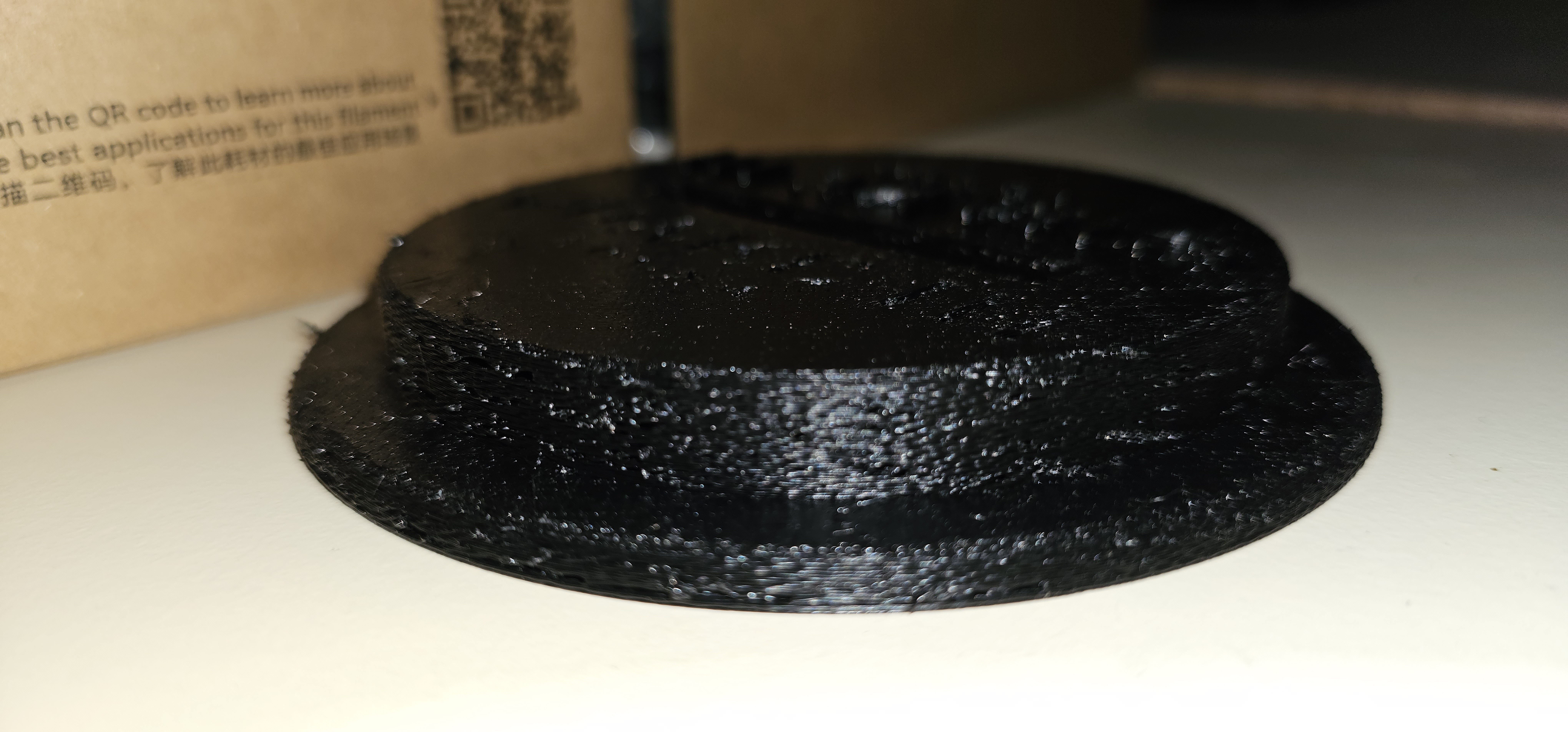

DiB91
Bwaaaaaaah
Posté le 30-07-2026 à 11:17:06  profilanswer
Arf...
C'est une bobine de PETG Bambu Lab noir.
Il est dans mon AMS qui m'affiche 32% d'humidité.
Je n'ai pas le souci avec mes bobines de PLA :??:
EDIT : J'attends la fin du print, et je lance un séchage via l'AMS, en prenant les paramètres pour le PETG plutôt que pour le PLA (que je retirerai, comme demandé dans le Wiki)
Le taux de 32% te semble élevé ?
Message édité par DiB91 le 30-07-2026 à 11:22:48

minux
On Linux ...
Posté le 30-07-2026 à 11:49:11  profilanswer
DiB91 a écrit :
Arf...
C'est pas que le taux dans l'AMS qu'il faut prendre en compte, mais l'humidité contenue dans ton filament lui-même.

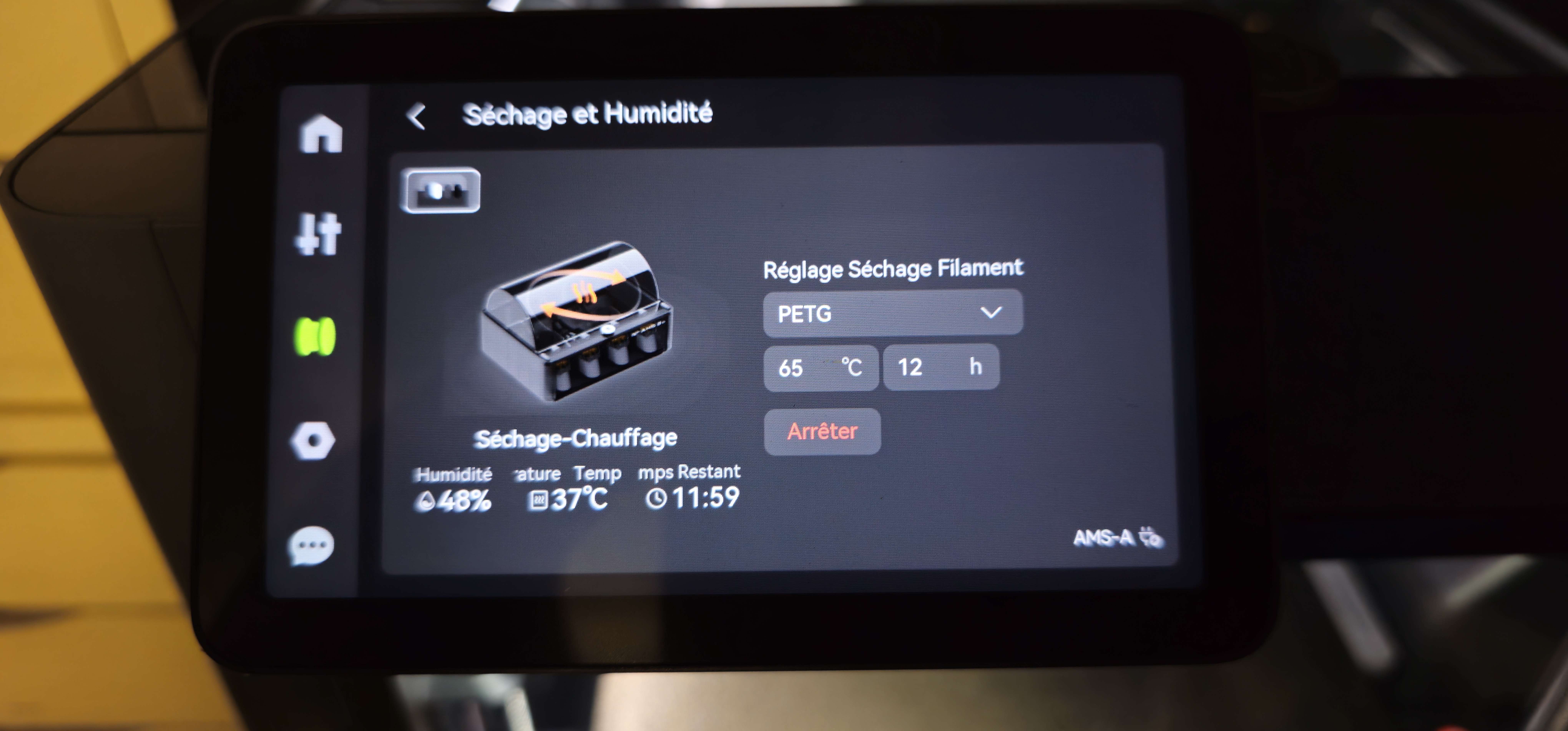

DiB91
Bwaaaaaaah

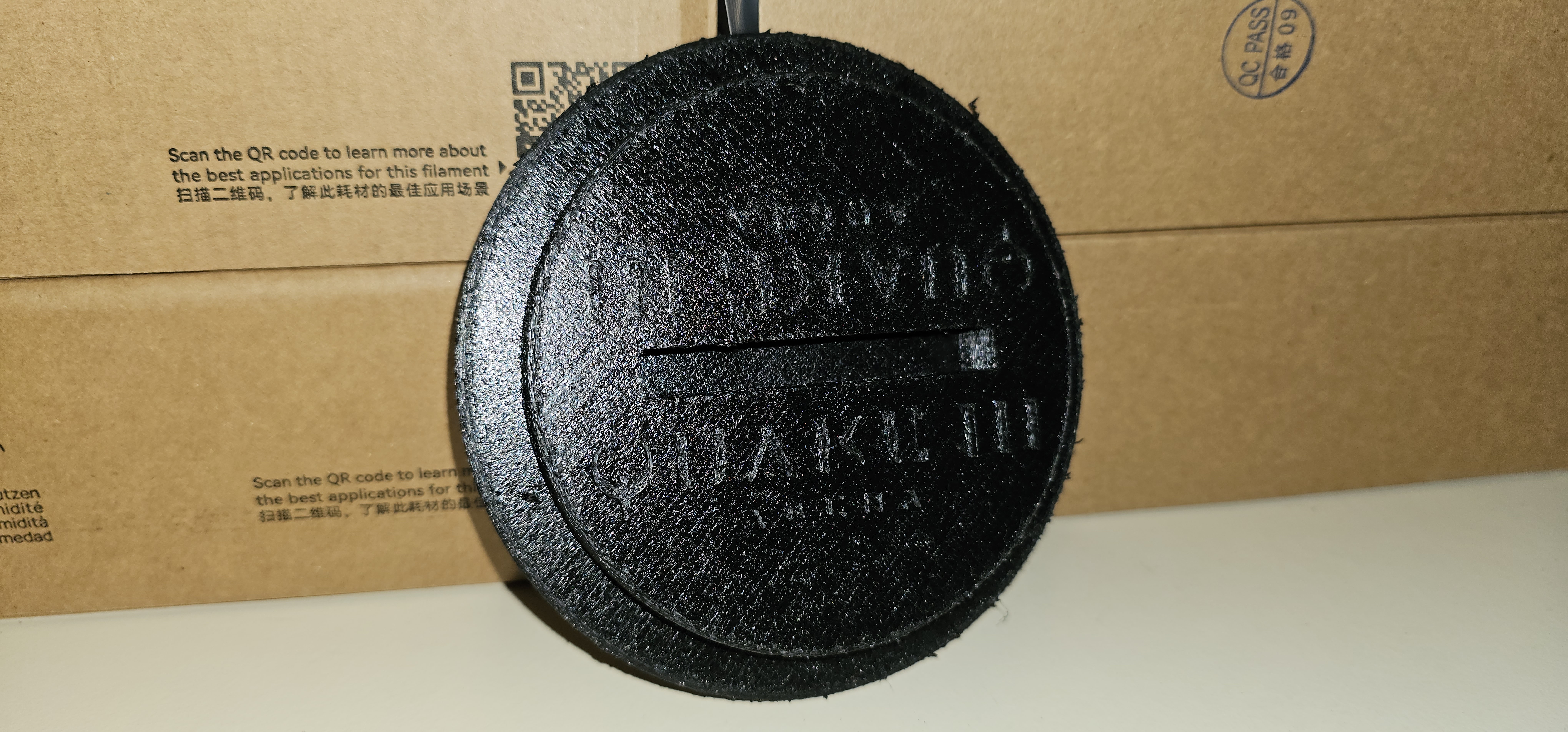

Posté le 30-07-2026 à 11:56:35  profilanswer
Ok merci les gars.
Je lance un séchage de 12h de la bobine asap.
EDIT : C'est parti
https://rehost.diberie.com/Picture/Get/t/532854
L'hygro est montée en flèche rien qu'en ouvrant l'AMS, ça explique donc sûrement pourquoi le print est dégueulasse :
https://rehost.diberie.com/Picture/Get/t/532856 https://rehost.diberie.com/Picture/Get/t/532857 https://rehost.diberie.com/Picture/Get/t/532858
EDIT 2 : Ok, séchage terminé dans la nuit, j'ai relancé le print dans la foulée.
De nouveau notification dans la nuit, ignorée, puis là le print vient de se terminer :
https://rehost.diberie.com/Picture/Get/t/533013
Je vais réessayer en full PLA pour voir, mais je me demande si c'est pas le profil d'impression qui déconne maintenant :??:
Message édité par DiB91 le 31-07-2026 à 09:51:57

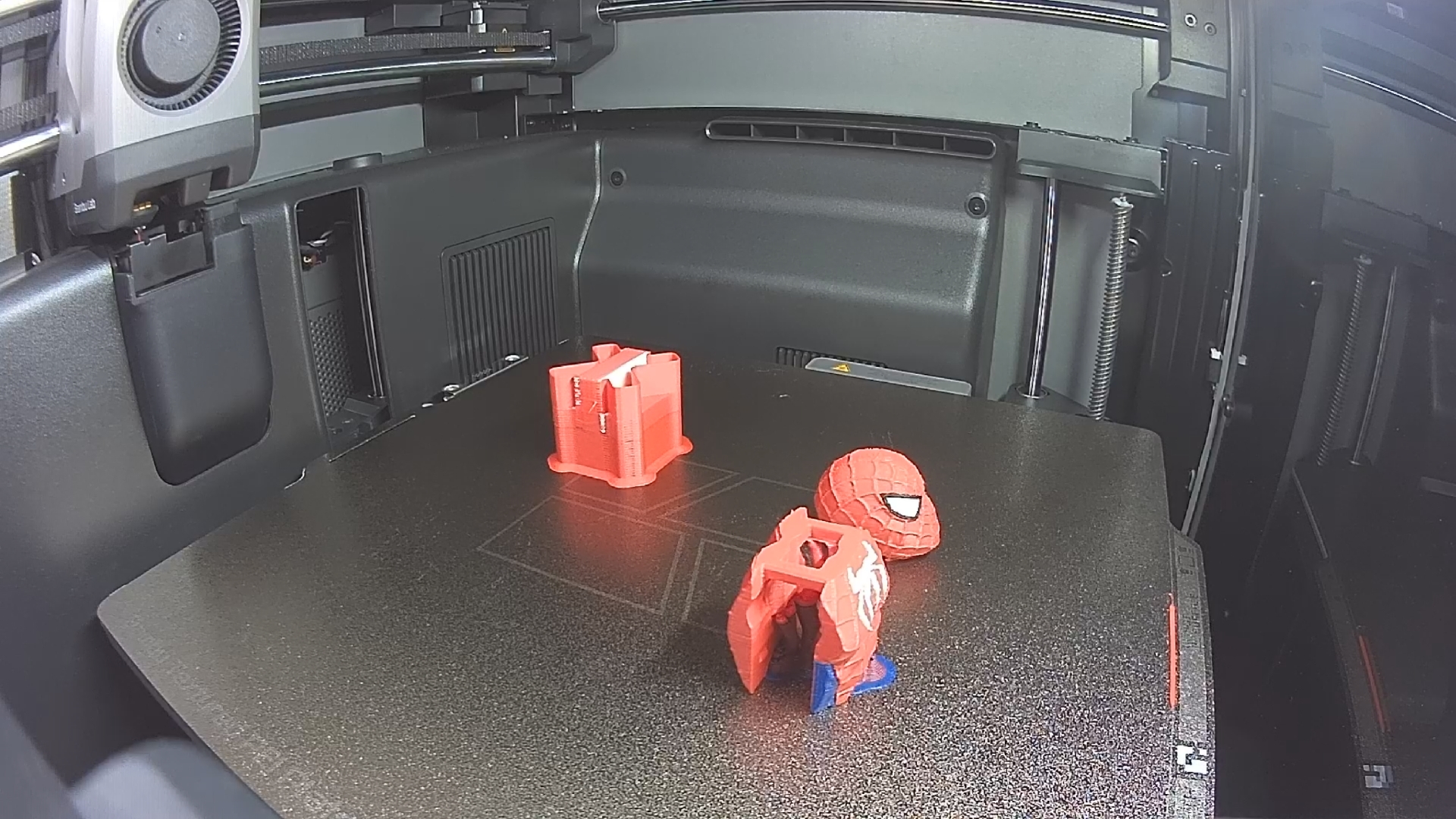

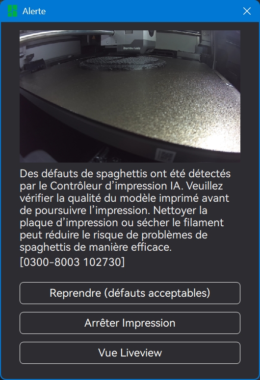

Ptin, encore un print foiré à l'instant, avec spaghettis et tout :(
Pourtant du full PLA (rouge et bleu, c'est un buste de Spider-Man).
J'en viens à me demander si c'est pas mon AMS qui déconne...
J'ai raccourci un des tube PTFE pour pouvoir utiliser ma 5e bobine externe, je me demande si j'ai pas fait une connerie ... :/

Kewyn
The World's still the same
Posté le 02-08-2026 à 17:48:47  profilanswer
Mais pourquoi tu modifies des trucs qui fonctionnent par défaut :??:
et pour info l'humidité de mon AMS est à 53% là, et tout va pour le mieux
Message édité par Kewyn le 02-08-2026 à 17:51:03

DiB91
Bwaaaaaaah
Posté le 02-08-2026 à 17:55:57  profilanswer
Ben parce que j'ai eu besoin d'ajouter une 5e bobine, et qu'en achetant séparément la P2S, l'AMS 2 Pro et le filament buffer, il manque le tube qui relie la 5e bobine à l'entrée "aux" du buffer.
Rien de très grave en soit, mais je me demande si du coup le tube raccourci n'impacte pas les performances de l'AMS (lors du switch de filament par exemple).
Oui côté humidité ça n'a rien changé, c'est mon filament qui doit être daubé.
J'ai fait sécher le PETG pendant 12 heures, puis le PLA pendant 8 heures.
J'ai réussi à descendre sous les 20% dans l'AMS pendant quelques heures.
Il m'indique 28% là actuellement, et mes prints monochromes PLA sont parfaits.

DiB91 a écrit :
Ah
On peut voir le résultat ???
Edit j'ai vu après.
On voit pas grand chose...
Message édité par arank'thnar le 02-08-2026 à 21:28:24

Je ferai quelques photos demain ou en début de semaine :jap:

Et ben voilà, l'est pas beau mon Spider Man ? :D
https://rehost.diberie.com/Picture/Get/t/533608 https://rehost.diberie.com/Picture/Get/t/533609
Le reste du corps est imprimé en monochrome sans difficulté.
Mais cette plaque là j'ai du recommencer.
Cette dernière fois s'est juste mise en pause à 3h du matin parce que ma poubelle était pleine, les cacas se sont accumulé dans la goulotte et ont fini par bloquer la tête.
Faut que je m'imprime une poubelle plus grosse :o
Seule différence avec la première : j'ai un peu honte de l'avouer, mais j'ai simplement nettoyé ma plaque avec un produit dégraissant (produit à vitres)...
Sinon cet exercice m'a fait réaliser une chose : le multicolore (via AMS) c'est vraiment pas opti.
Ca m'a généré au moins 40g de déchet, pour une pièce à moins de 10g.
Et c'est logique : l'impression se fait couche par couche, pas objet par objet... donc si l'objet contient la moindre goute d'une autre couleur, hop, changement de filament + passage à la "tour de mélanges".
J'adore ce truc !
n°492910
ObsydianKe​nobi
peloton suicida
Posté le 03-08-2026 à 12:15:02  profilanswer
C'est plus optimal si tu remplis la plaque, ou si tu imprimes un objet sacrificiel en même temps.
