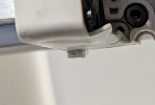

Poly a écrit :
Un problème avec Bambu Lab est que leur livreur chez moi balance les colis par-dessus la clôture.
J'étais resté en télétravail pour la réception de l'imprimante. :sweat:
C'est qui qui livre ? A priori ça passe de DHL à la Poste de mon côté

Poly a écrit :
Un problème majeur avec Bambu Lab est que leur livreur en France balance mes colis par-dessus la clôture.
fait une réclamation auprès du distributeur, et si t'as une caméra qui filme ton jardin (pas la voie public hein) tu leur balance dans la tronche. et si y a des dommages tu fais le retour chez bambu avec la plainte que tu as faite

je sais pas si t'as lu ma réponse plus haut. dans le pire photo de là où tu l'as trouver et hop plainte. j'imagine bien une x1c balancer par dessus la cloture  :lol:
quelqu'un d'autre avait eu le soucis avec sa vitre pété sur ça p1 mais bambu est assez compréhensif sur ça et si tu fais photo de l'état carton etc etc et qu'il y a des dommages ils feront les remplacements donc ca va le sav est bon
edit: on a trouve le quelqu'un c'est notre ami @DannyElfman

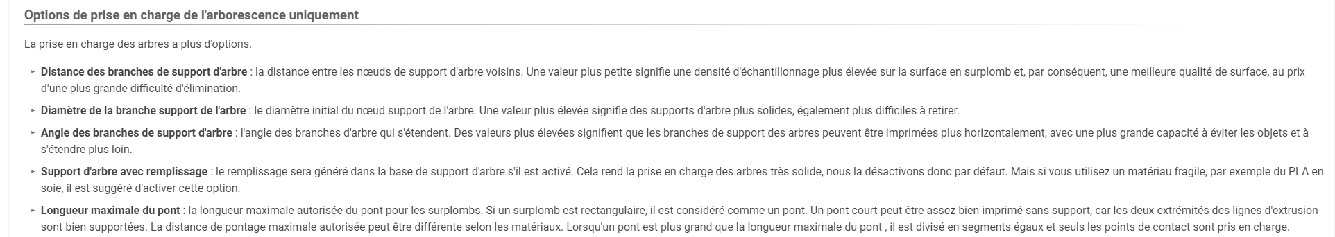

n°426880
eev56
LOOK! Is That a BAMBU?
Posté le 11-01-2024 à 13:11:25  profilanswer
btbw03 a écrit :
quand j augmente la taille des bordures, ça change pas les arbres
le brim (bordure) ne changera rien dans les arbres
dans le wiki c'est bien expliqué si tu souhaites modifier le comportement des arbres
https://img.super-h.fr/images/2024/01/11/7314bbb73ef8185da71e9786af4c5c94.png

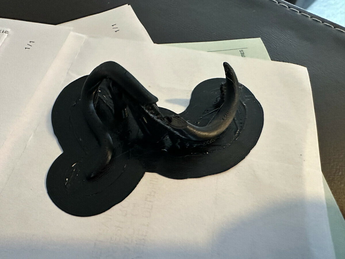

Bonjour, mon impression de 6 heures sur mon a1 mini cette nuit a été un désastre, un énorme blob s'est formé, j'ai suivi les instructions de Bambu lab (https://wiki.bambulab.com/en/a1-mini/maintenance/hotend_blob) mais mon blob était beaucoup plus sévère que celui-ci. J'ai réussi à enlever les gros morceaux de PLA mais il en reste encore beaucoup.
Je suis un peu perdu, que dois-je faire maintenant ? quelles pièces dois-je commander ? merci
https://ibb.co/h7jpKSQ
https://ibb.co/vVcVdG0
https://ibb.co/c8JFk5P
wow, le blob a du être énorme  :ouch:
a vue de pif, il te faut le support de hotend: https://eu.store.bambulab.com/en-be [...] -a1-series
le ventilateur de HE a pas l'air touché
le cooling-fan à l'air d'avoir pris chère surtout la tubulure : https://eu.store.bambulab.com/en-be [...] -a1-series
ta tête a l'air endommagé aussi: https://eu.store.bambulab.com/en-be [...] -a1-series
mais toute la tête à l'air d'avoir morflé, ou tu as trop chauffé au seche-cheveu/decapeur y a des zone fondus sur la tête:
https://img.super-h.fr/images/2024/01/11/8ba20ecad4c4e5ee0bfb080ec540c675.png
https://img.super-h.fr/images/2024/01/11/356655bf73e8be75ea22f077ef405388.png
fait des photos plus large on voit mal la tête au complet
Message édité par eev56 le 11-01-2024 à 14:31:13
peut être le cooling-fan: https://eu.store.bambulab.com/en-be [...] -a1-series
https://img.super-h.fr/images/2024/ [...] 40c675.png
https://img.super-h.fr/images/2024/ [...] 405388.png
Oui le blob a infiltré quasiment toute la moitié basse de la tete y compris les câbles (du thermistor ?)  :(
https://ibb.co/wYsH8y6
https://ibb.co/phg0XJ6
https://ibb.co/mqnCnFH
https://ibb.co/T1qyZCX
bon oui là tu vas devoir changer pas mal de truc.... même le fan de HE

Posté le 11-01-2024 à 15:00:29  profilanswer
Mon pire blob c'était lui :o
https://i.imgur.com/Iw8a2KX.jpg

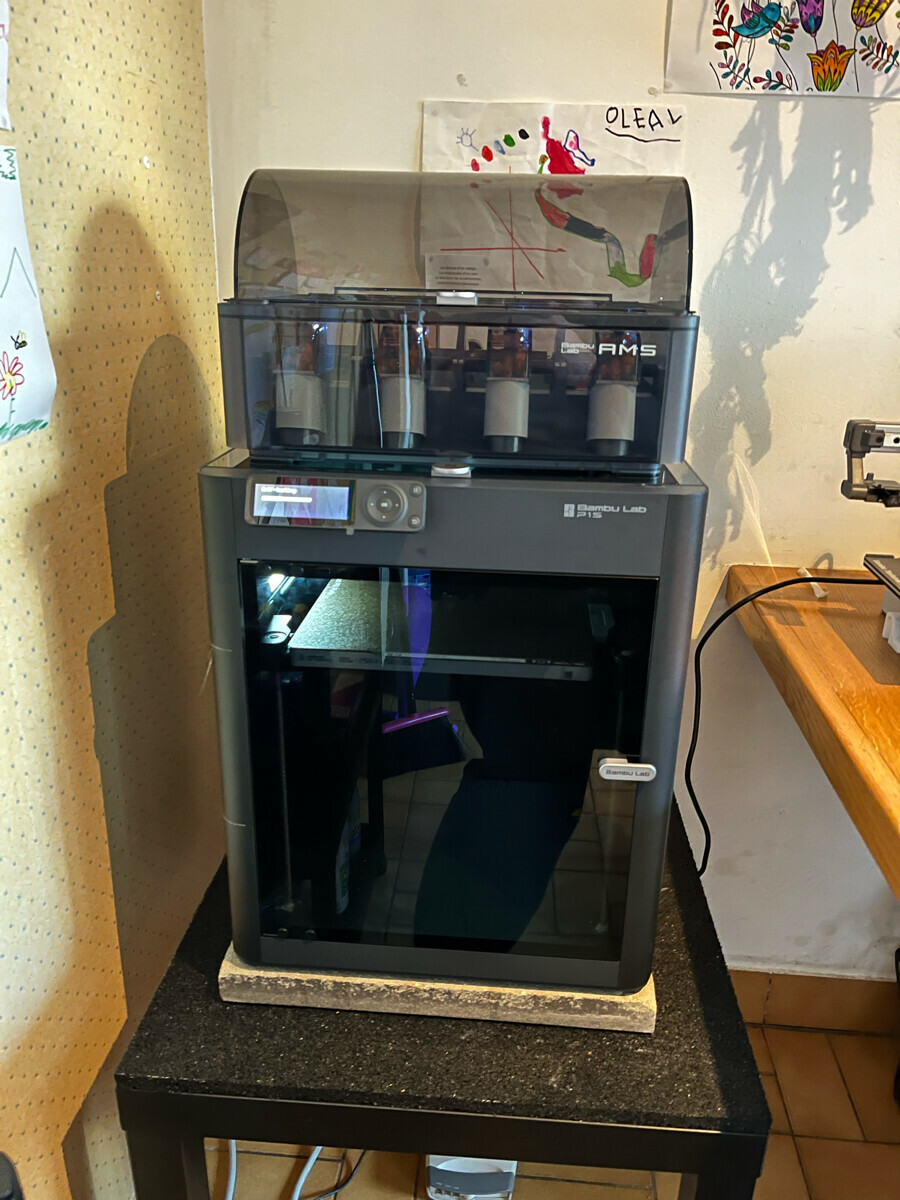

P1s reçue, je suis ému [:lergo:3]
https://img3.super-h.fr/images/2024/01/11/snapshot_282475249ad50f03153b97c0d.jpg
Test sur un Benchy fraichement slicé :
En terme de nuisance sonore, le sonomètre me donne (30 cm) :
Première couche :
- Porte ouverte : 55 dBi
- Porte fermée : 50 dBi
Autres couches :
- Porte ouverte : 70-72 dBi
- Porte fermée : 60-62 dBi
C'est moins pire que prévu mais ça reste bruyant et en l'état je ne pourrais pas imprimer le soir car ça empêchera ma fille de dormir.
Plus qu'à faire le muffler pour le chassis fan ou jouer avec les pourcentages car il semble assez bruyant...
J'ai posé mon dredi car je sens que sinon je ne serais pas hyper productif demain :o
Message édité par LibreArbitre le 11-01-2024 à 15:33:18
Première couche :
Autres couches :
t'as essayé le mode silence ?
enfin depuis l'update, c'est le ventilo qui fait le plus de bruit....
Message édité par eev56 le 11-01-2024 à 15:37:19
Et on me surnomma l'usineur Hautain
n°426925
LibreArbit​re
La /root est longue
Posté le 11-01-2024 à 15:38:24  profilanswer
Philip Morris a écrit :
5€ de table, 70 de marbre :o
12.79e de table (Ikea Lack)
10.99 de dalle anti-vibrations (60x60x15, Brico Dépôt)
4.79e de dalle béton (40x40x4, Brico Dépôt)
Ca bouche bouge (l'accent alsacien, mon mauvais :o) pas beaucoup mais je vais quand même mettre des équerres sur la Lack contre le mur à gauche. J'ai aussi ajouté des patins en feutre au Lack, car la taille n'était pas totalement égale et que je sentais que ça allait faire un bordel monstre :D)
et une belle prise parafoudre
Belkin je crois, me tâte à la mettre sur un onduleur mais bon, l'intérêt me semble faible...
pourquoi ils ont pas fait la x1c dans cette couleur... j'en prendrais bien une juste pour la couleur
Bah tu vois j'aurais préféré la couleur de la X1C ou de la Qidi, en blanc moi... On troc si tu veux :o
cmanu03 a écrit :
ça vaut pas bien cher ce genre de dalles. :D
T'as une BL toi :??:
Bien vu, je vais tester ça :jap:
Edit : Alors ouai, clairement, c'est le ventilo qui fait le plus de bruit car même en mode sport il couvre le bruit des déplaceements :lol:
Vivement que je reçoive ma petite sonde de température avec mon Xtouch pour mesurer la température de la chambre en jouant soit avec la vitesse du ventilo soit avec le muffler...
Ça va bencher sec les prochains jours :o
Message cité 4 fois
Message édité par LibreArbitre le 11-01-2024 à 15:49:40
Hebergement d'images
