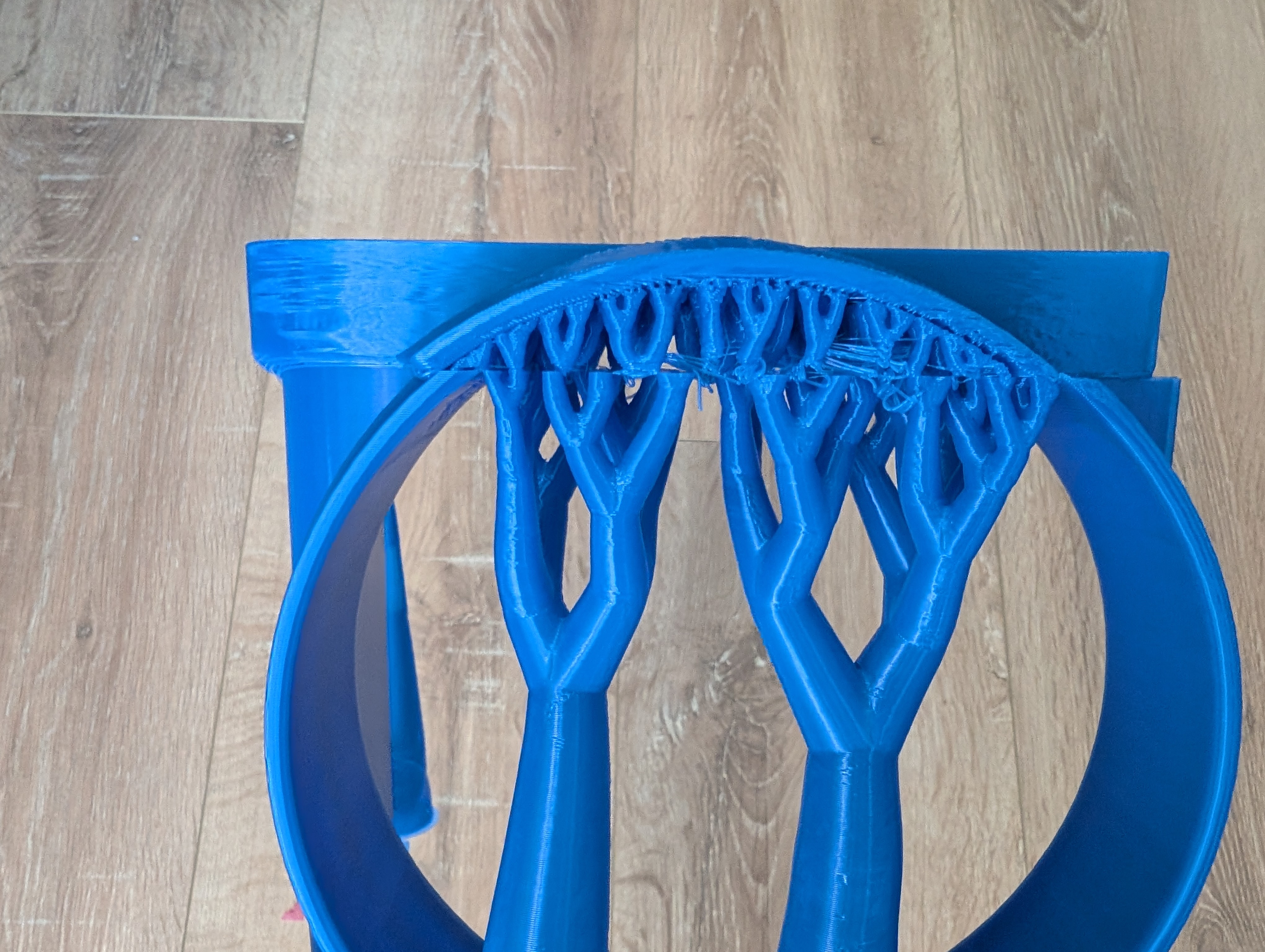

Salut.
Aujourd'hui est un grand jour, j'ai lancé une impression de 7h qui s'est terminée juste avant que je me lève et...ça a merdé. ça va faire 2 ans que j'ai ma P1S et ça n'arrive quasiment jamais.
C'est une "grande pièce" de 180mm de haut en PETG
https://makerworld.com/en/models/14 [...] Id-1452042
Comme les jours précédents chaleur à crever donc le soir les fenêtres sont ouvertes pour faire un peu retomber la température dans l'appartement mais j'avais pas prévu que la température extérieure redescende à 14°, je pense que c'est ça qui a merdé et provoqué un décalage de couches. Je pense que le bureau a perdu 10° pendant l'impression, et même si l'imprimante est dans un placard fermé ça a du se sentir quand même.
https://rehost.diberie.com/Picture/Get/r/524304

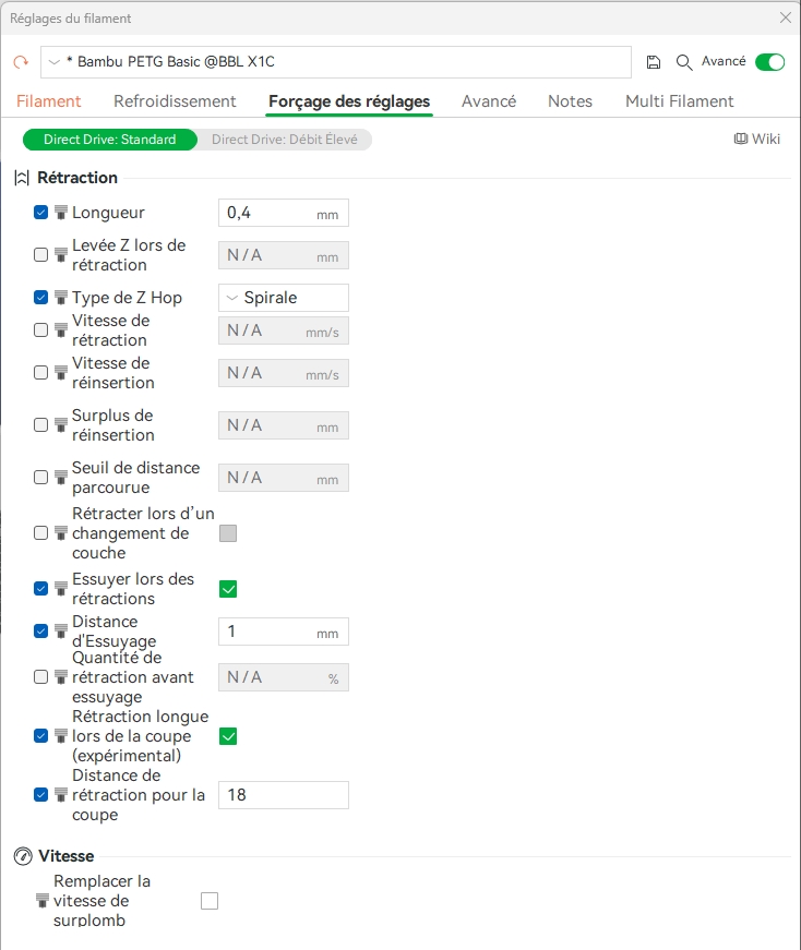

Habituellement je lance toujours les longues impressions en mode silencieux qui baisse donc la vitesse à 50%, chose que je n'ai pas faite.
Pour éviter que le problème ne réapparaisse je pensais relancer ce matin avec une température plus constante, bien re-nettoyer le plateau au liquide vaisselle, me mettre en mode silencieux (mouvements et accélérations plus faibles) et je découvre l'existence du paramètre Z-hop qui d'après ce que je comprends remonte un poil la tête d'impression entre deux couches pour éviter de taper dans l'impression.
Vous en pensez quoi?
Et surtout je galère à trouver ce paramètre, sur les internets on le trouve dans les vieilles versions de bambu studio, dans la version du moment je crois que c'est là mais c'est pas clair:
https://rehost.diberie.com/Picture/Get/f/524305
Ce sont mes réglages actuels, j'ai l'impression que la deuxième ligne décochée fait que je n'ai pas le Z-hop activé mais je doute.
Merci :jap:

Cet onglet de bambu studio n'est pas le réglage en lui meme mais c'est pour remplacer le réglage par défaut qu'il y a dans les réglages de l'imprimante. Si la case n'est pas cochée ça ne veut pas dire qu'il n'y a pas de Z Hop mais que le réglage du Z Hop qui est pris en compte est celui qui se trouve dans les settings de l'imprimante et pas celle du filament.
je suis surpris que le changement forcément progressif de température ait provoqué le souci qui semble localisé
sinon vient imprimer ici : température stable à 31 la nuit  :sweat:  :sweat:  :whistle:

Un tel décalage, c'est la tête qui est venu buter sur quelque chose AMHA.

ah merde, bon ben j'ai imprimé comme ça.
il y a une petite marque à la même hauteur que le gros décalage de la tentative précédente, mais c'est juste esthétique. Effectivement "y a un truc" mais je ne sais pas lequel.

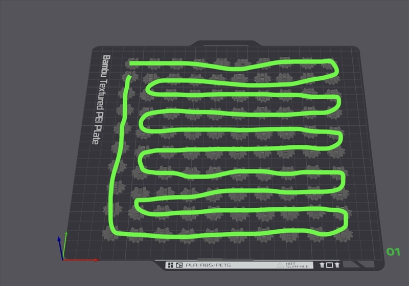

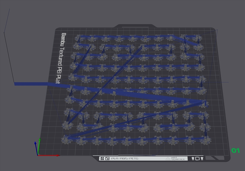

Dans Bambu Studio, est ce qu'il y a un moyen de préciser l'ordre dans lequel vont être imprimé les objets ?
J'ai un plaque avec 100 machins identiques dessus, et j'aimerais que l'impression se fasse dans un ordre précis : en suivant un chemin pour éviter que le trajet de la tête ne croise les objets, c'est du TPU et ça fait des fils superflus ...
J'ai positionné mes objets dans l'ordre où je veux qu'ils soient imprimés :
https://rehost.diberie.com/Picture/Get/r/525440
mais le slicer prend des initiatives :
https://rehost.diberie.com/Picture/Get/r/525439

Au-dessus des onglets Qualité, etc. tu as un bouton type on/off avec toutes tes pièces listées (oublié le nom du bouton, désolé). Les pièces sont imprimées dans l'ordre de la liste, donc il suffit de glisser/déposer dans l'ordre que tu souhaites.

C'est ce que j'ai fait, dans l'ordre indiqué en vert, mais ça ne marche pas

Tu peux pas, ça ne fonctionne qu'en mode "impression par objet"

les déplacements de la tête ne sont pas dictés que par l'ordre des objets, tu as aussi tous les déplacements liés au nettoyage de la tête, vérification du niveau, etc.

Oui, on pourrait lui demander de faire les couches dans un ordre précis.
Après, tu peux fusionner les objets et utiliser l'impression par objets : tous les objets du groupe seront imprimés par couche, mais s'ils sont proches tu peux ainsi limiter les mouvements.
Message édité par tinc le 29-06-2026 à 14:37:34

L'impression par objet demande d'avoir des marges conséquentes autour des objets (ou groupes d'objets)
Ça n'est pas compatible avec remplir la plaque ...
C'est pas très grave somme toute, ça fait juste un peu plus de nettoyage qui pourrait être facilement évité.

Salut
J’ai besoin d’un conseil, j’ai un problème avec ma P2S. Sur les pièces qui « montent vite » j’ai systématiquement des endroits où le filament qui vient de s’imprimer se décolle, et donc cela finit irrémédiablement en spaghettis.
J’imagine que c’est un problème de gestion de température (filament ? ventilation ?) où la précédente couche a pas encore eu le temps de refroidir que la suivante n’arrive pas à s’accrocher dessus.
Par exemple là :
https://img3.super-h.fr/images/2026/07/04/snapshot_5803628832589890377.jpg
Vous avez un conseil ? Réduire la température du filament ? Réduire la vitesse ?
Merci pour votre aide.
Édit : j’ai tenté une nouvelle impression en restant à côté. Une fois arrivé sur les pièces finalement décapitees il y a des « clacs » qui montrent qu’il y a contact avec la tête d’impression.
J’ai tenté avec le réglage Z hop à 0,2, mais ce n’est pas mieux…
J’en suis à 4 fails, en tentant de réduire la vitesse, la ventilation, Z hop, réinitialisation d’usine et re calibrage… je suis à court d’idée là.
Message édité par jerries le 05-07-2026 à 01:15:08

Je suis novice dans le genre, mais la bobine est restée longtemps à l'air libre? Tu as eu l'occasion de la sécher thermiquement?

Mes bobines sont bien sèches : 2 sessions de 12h à 45 degrés la semaine dernière.
Je suis assez embêté par mon problème, je n’arrive pas à le résoudre. Depuis ce week-end j’ai :
- diminué fortement la vitesse d’impression
- rajouté du « Z hop » (0,2 mm) pour éviter que la tête butte sur la pièce.
J’ai même tenté de changer la tête d’impression, ce n’est pas ça.
J’ai systématiquement ce problème de qualité au niveau des surplombs.
Je me rends compte que le plateau couine / craque un peu (sûrement les axes Z) quand il baisse, il y a peut être un problème à ce niveau mais même en nettoyant et lubrifiant ces axes je n’arrive pas à le faire disparaître.
Message édité par jerries le 07-07-2026 à 14:53:44

Victime de girafophobie, mais se soigne.

Tronklou a écrit :
Vu le Z dégueulasse, je commencerais par vérifier la planéitée du bed https://wiki.bambulab.com/en/p2s/ma [...] d-tramming
Attends le calibrage faut le faire sans la plaque d’impression ??
Édit : J’avais pas vu qu’il s’agissait d’un calibrage manuel. Sous entendu que le calibrage automatique ne serait pas suffisant.
J’espère vraiment que ce n’est pas des petites mains d’enfant chez moi qui ont provoqué ce probleme…
Message édité par jerries le 07-07-2026 à 17:01:22

Le calibrage auto fonctionne dans une certaines fourchette de défaut, s'il est trop important il ne suffit plus en effet, j'ai eu la même chose sur la x1c et la a1. Apres une fois que c'est réglé, sauf accident ça ne sera plus jamais nécessaire.
