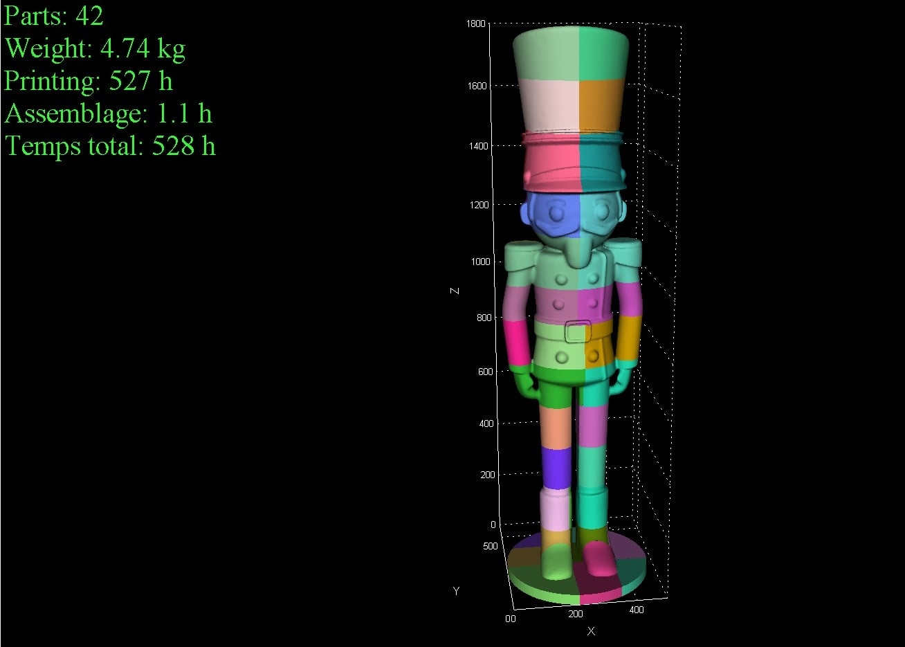

Posté le 03-08-2026 à 15:09:25  profilanswer
Hello à tous!
Je vais attaquer mon plus "gros" projet sur ma X1C  :pt1cable:
https://rehost.diberie.com/Picture/Get/t/533671https://rehost.diberie.com/Picture/Get/t/533673
1m80. Le fichier est découpé pour une surface de 240cm3  :love:
J'ai toujours utilisé du filament bambulab jusqu'à présent. on pourrait partir sur une autre marque?
Quid des intempérie et du type de filament?
Merci d'avance pour votre aide  :jap:
Waterbox
n°492913
Pipould's
Posté le 03-08-2026 à 15:22:13  profilanswer
calagan57 a écrit :
Hello à tous!
Si tu veux le mettre en extérieur c'est abs minimum
n°492914
th0r1
Posté le 03-08-2026 à 15:50:10  profilanswer
petg ou ASA plutot

Hegemonie
Posté le 03-08-2026 à 16:19:34  profilanswer
+1 pour PETG. l'ABS c'est surcoté AMHA.
n°492916
ObsydianKe​nobi
peloton suicida
Posté le 03-08-2026 à 16:25:04  profilanswer
calagan57 a écrit :
Hello à tous!
PETG anycubic (couleurs bien vives)
