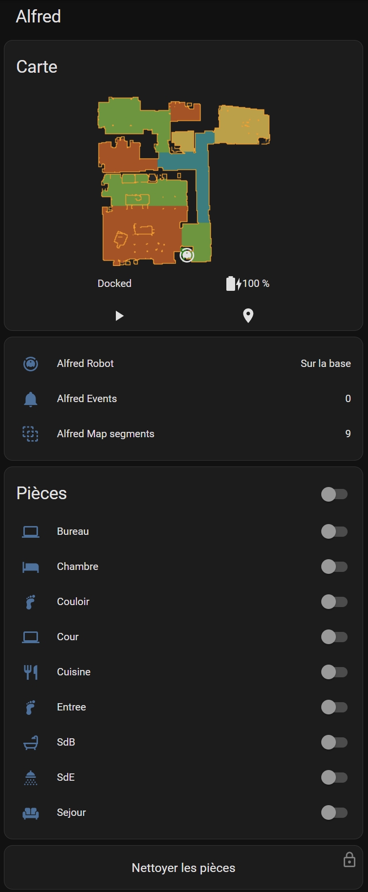

j'ai intégré le miens sur Home assistant depuis son passage sous Valetudo.
ça fait le taff :)
https://rehost.diberie.com/Picture/Get/r/319480

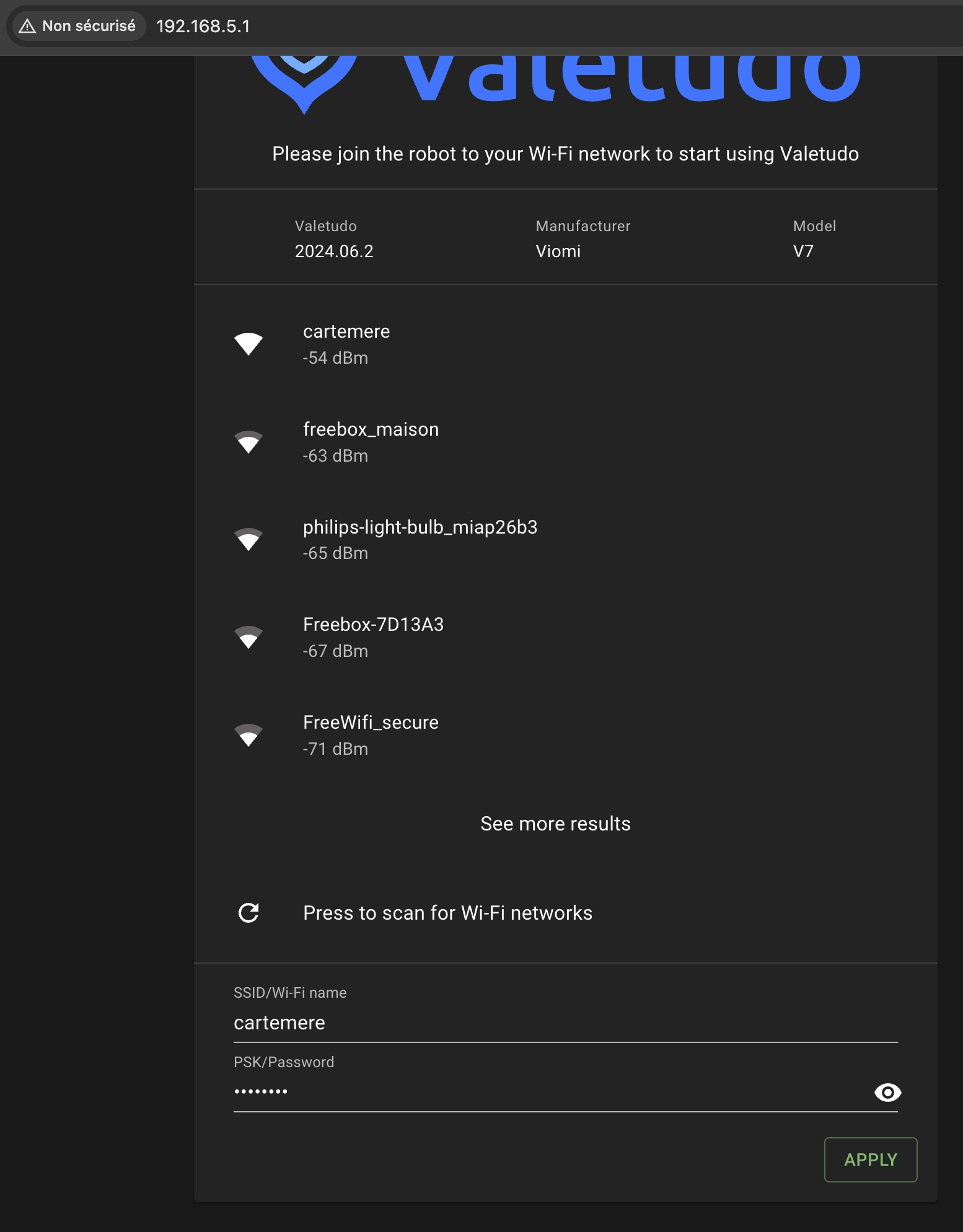

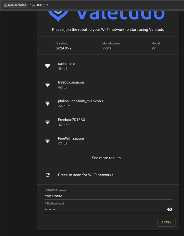

Posté le 17-06-2025 à 23:12:29  profilanswer
pour info, j'ai réussi à le récupérer.
j'ai arrêté le robot :
- je l'ai détaché de sa base
- j'ai appuyé sur le bouton ON/OFF pendant 5s
message vocal "mise hors tension"
j'ai démarré le robot
message vocal "démarrage en cours"
après 2 min
- j'ai appuyé pendant 5s sur les boutons ON/OFF + HOME en même temps
message vocal "réinitialisation des paramètres wifi"
je vais sur mon pc portable
je scan les réseaux wifi
je vois apparaitre un réseau : xiaomi_v7_<hash>
c'est le hotspot mis en place par le robot
je me connecte sur ce réseau wifi
je lance un terminal et regarde l'IP qui m'a été affectée :
192.168.5.2
avec une passerelle en
192.168.5.1
j'ouvre un navigateur et accède à cette passerelle
http://192.168.5.1
le robot me répond, et m'affiche la page d'admin de valetudo,
qui m'invite à choisir le réseau wifi
https://rehost.diberie.com/Picture/Get/r/402842
je rentre les params de mon réseau wifi personnel
je valide
j'ai une popup qui m'indique que les params ont été pris en compte, et que le robot se connecte sur le réseau.
le robot coupe son hotspot (je perds la connexion wifi en direct sur le robot)
mon pc voyant que le hotspot est coupé, se reconnecte sur mon réseau perso
et je retrouve mon robot valetudo rattaché sur en DHCP sur le routeur du réseau wifi de ma box
 :sol:
