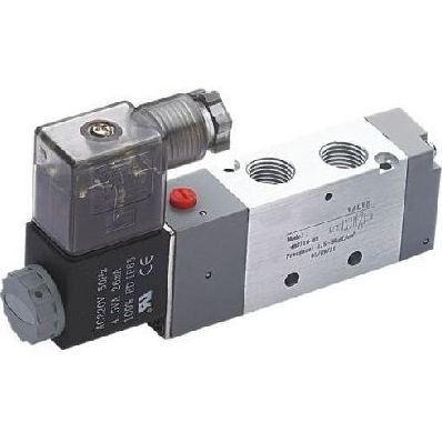

si on part sur une vanne bistable le problème de conso est resolu :jap: mais ca consomme le double de sorties et en cas de coupure d'alim il ne se passera ... rien  :sleep: :sweat:  il faut programmer un scenario ACTIF pour le verrouillage, qui demande d'avoir une alimentation (secourue ) pour fonctionner  :spamafote:
(5 ans a concevoir/programmer des systemes industriels de distributions pneumatiques/hydrauliques/cuverie viticole ... en matieres d' électrovannes je crains PERSONNE :lol:
n°204513

les vannes indus "sérieuses" ( qui coutent le double d'une vanne domestique classique )  ont un bouton de forcage qui permet d'ouvrir/fermer quel que soit l'etat de la bobine  :jap:
[le bouton rouge, un coup de tournevis et zou ]
