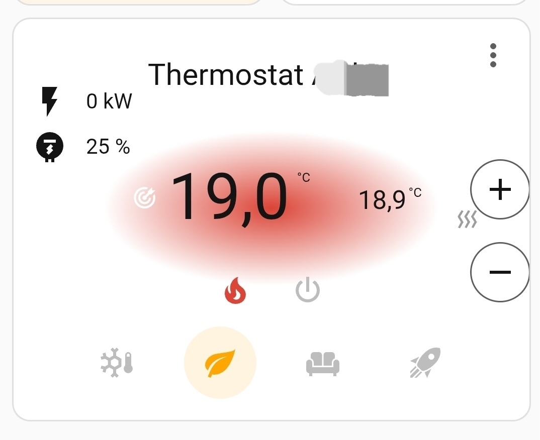

Bon alors, en fait, faut cliquer sur la flamme sur la carte du thermostat  [:794]
Je pensais que c'était pour la marche forcée mais en fait c'est ce qui dit qu'on est en mode chauffe (mais ça semble bien moduler selon la température demandée).
https://rehost.diberie.com/Picture/Get/r/435487
Et j'ai bien un indicateur de chauffe à droite et plus un symbole AC.
Y'a un truc auto start/stop qui semblait fonctionner mais c'était bizarre, ça ne passait plus par Versatile étant donné que ça demande directement le contact du radiateur dans la carte alors que Versatile le connait déjà puisqu'il agit dessus).
Ce qui est bizarre aussi c'est les 3 petits points en haut qui mènent à la carte thermostat classique, qui a des options et un statut pas cohérent avec la carte versatile. Je les ai viré.

Pas moyen de faire "simplement" via une automatisation ou encore avec nodered si tu l'utilises ?
Perso j'essaie d'utiliser le moins possible des intégrations toute faites, souvent bourrées d'options plus inutiles les unes que les autres  :O
Edit : bon ba ça tourne.
Après il allume et éteint toutes les 2min alors que j'ai mis une durée de cycle de 5min  [:transparency]
Regarde tes tolérances aussi, température haute et basse
There's just less in it
On tombe sur Versatile dès qu'on cherche de la gestion de chauffage sous HA.
Je te confirme que c'est lourdingue mais juste des automatisations ça serait un peu raide.
Pour le coup une intégration plus simple m'irait bien mais aussi simple dans la gestion surtout.
Y'a pas ça  [:transparency]
Message édité par Kara le 26-09-2025 à 00:00:24

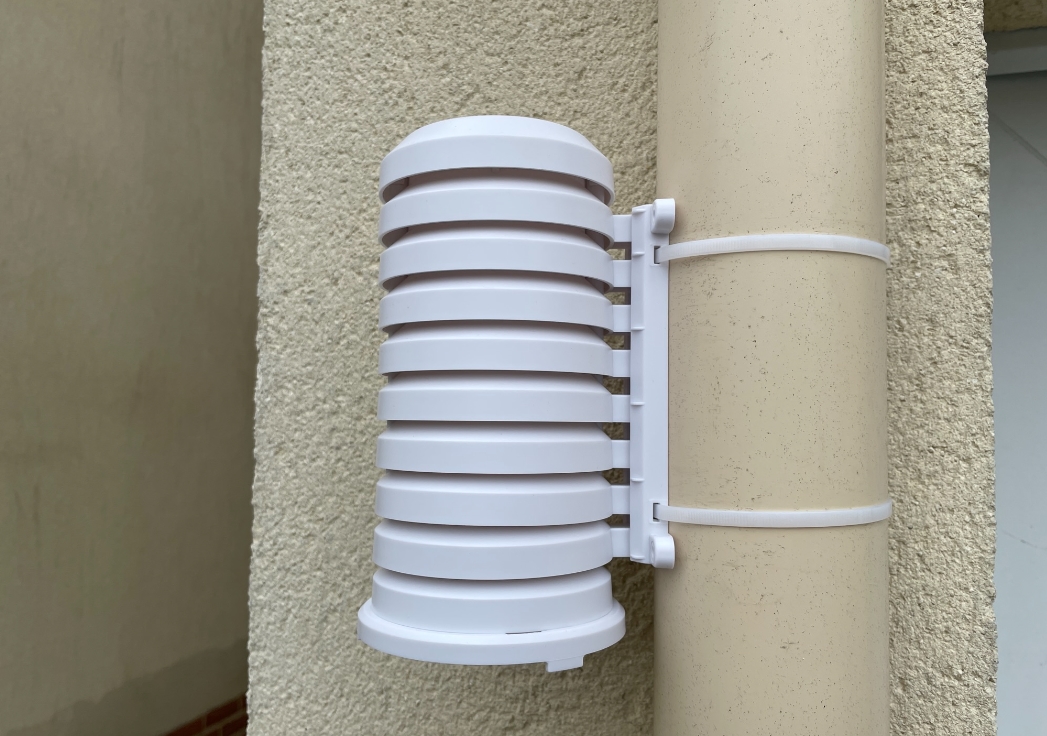

Metamorphose !
Posté le 26-09-2025 à 18:19:20  profilanswer
DiB91 a écrit :
Ptin, encore un capteur Tuya ZTH01 d'extérieur HS qui ne répond plus, figé sur la même valeur depuis 2 jours...
C'est vraiment de la merde ces trucs-là, c'est mon 3e qui crame en 6 mois.
Cette fois-ci, il était sous mon porche, à la merci des températures extérieures, mais pas sous la pluie / à l'humidité (outre la rosée quoi).
J'ai vraiment du me faire avoir (clones ? contrefaçon ?), c'est pas possible :/
Pour ma part je suis très content des capteurs Xiaomi Mijia LYWSD03MMC flashé pour pousser la T°C en BLE (ils peuvent être flashé en Zigbee également)
Je trouve que c'est mieux comme ça plutôt qu'en zigbee, ça évites les problèmes d'association, le capteur envoie une trame et basta :D
J'ai acheté un petit abri en plastique sur Amazon pour le protéger à 15€ sur Amazon :o -> "TFA Dostmann Housse de Protection pour émetteur extérieur 98.1114.02"
https://rehost.diberie.com/Picture/Get/r/95413
https://rehost.diberie.com/Picture/Get/r/95414
https://rehost.diberie.com/Picture/Get/f/223535
Edit : Posés en 2022, les capteurs sont toujours OK :D
Message cité 4 fois
Message édité par actarusprinced'euphor le 26-09-2025 à 18:21:11
Ça coute cher de pas avoir d'imprimante 3D. :sweat: :o

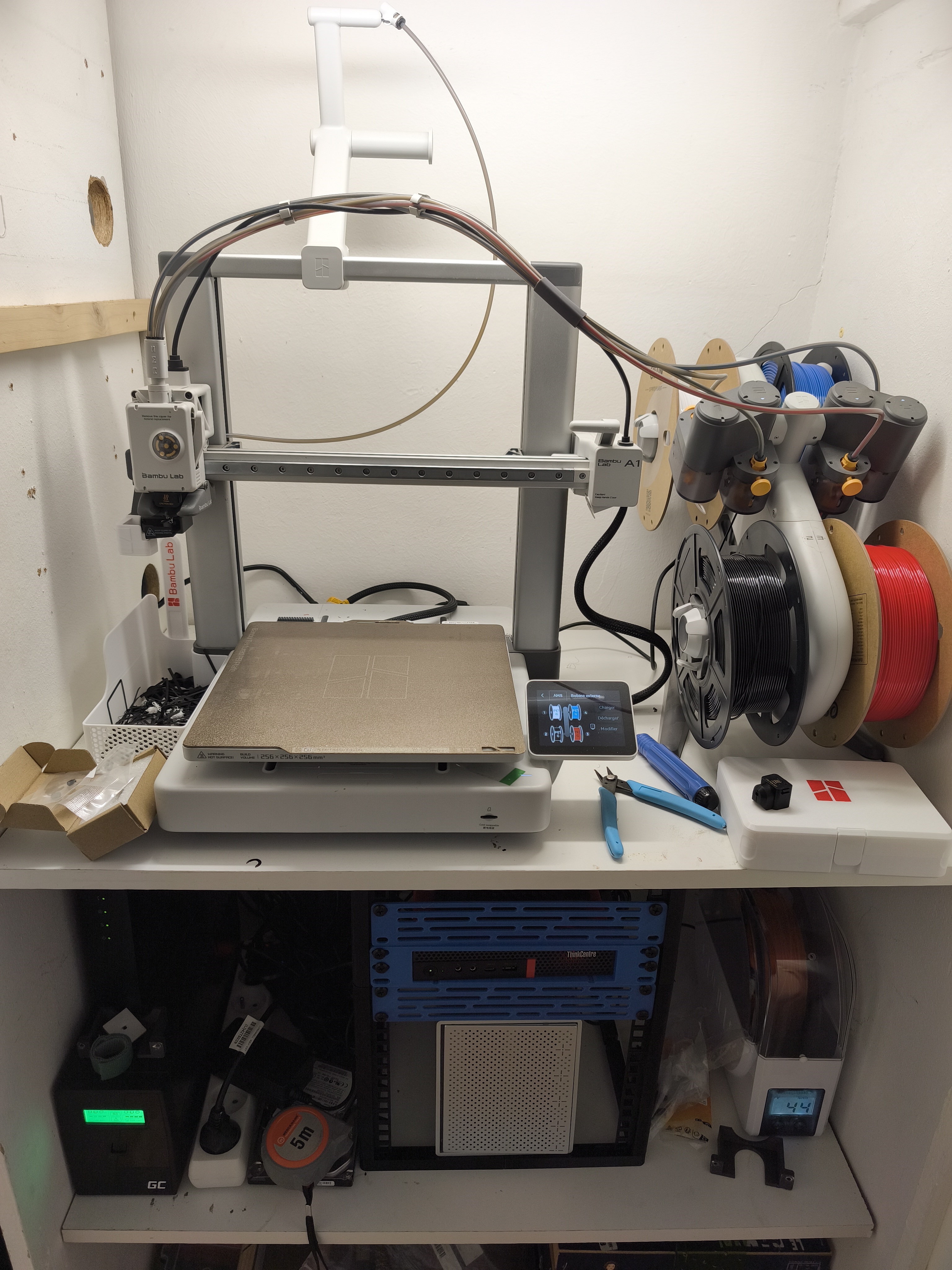

Posté le 26-09-2025 à 20:22:20  profilanswer
bitubo a écrit :
Après ya juste le prix de l'imprimante en + a rajouter :d
Ceci dit j'aimerais bien prendre une imprimante ,mais pas trop de place
A part une de petite taille que j'arriverais a mettre dans un placard
Justement elle est dans un placard :lol:
https://rehost.diberie.com/Picture/Get/r/435767
Message édité par fegre le 26-09-2025 à 20:22:38
