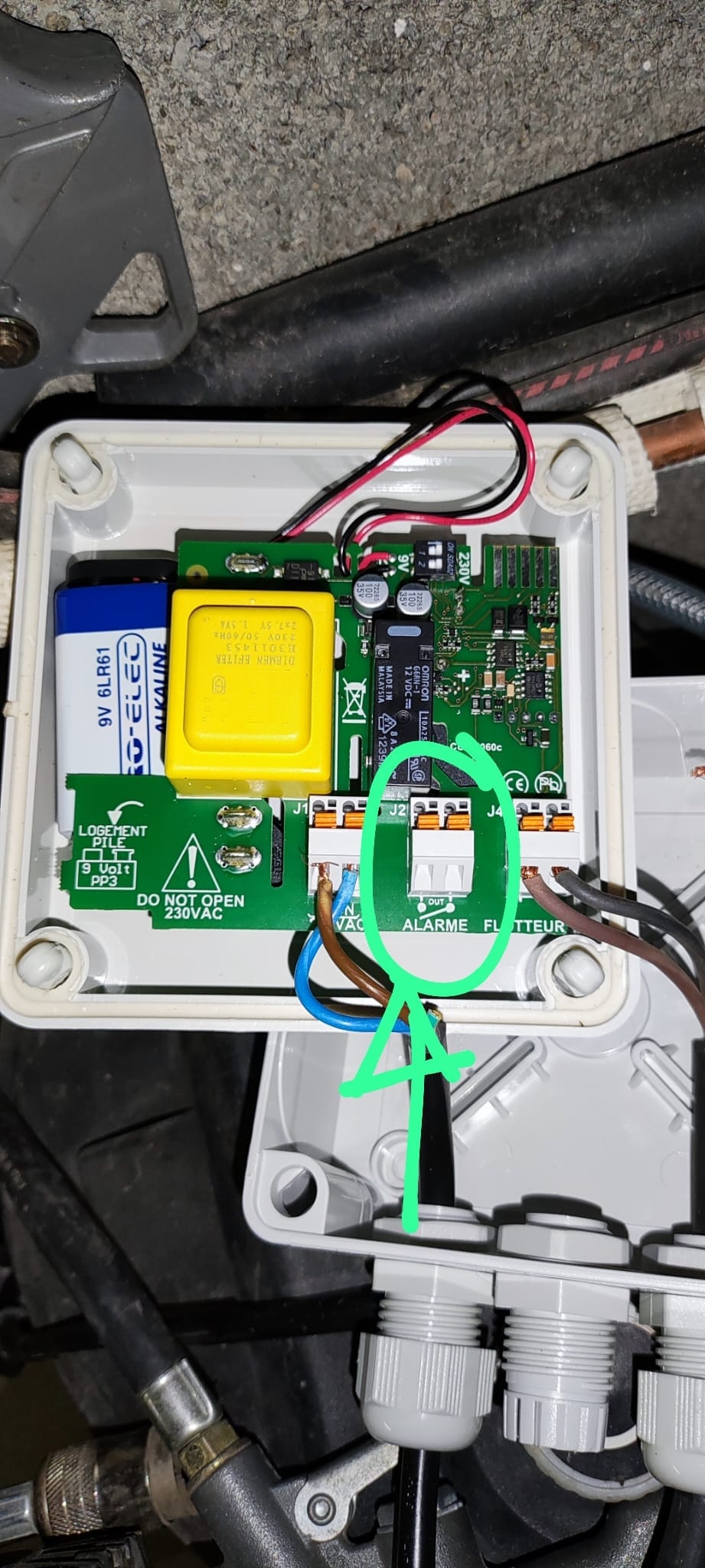

Salut,
J'ai besoin d'aide pour un pote...Il a une pompe sur sa fosse septique avec un potentiel systeme d'alarme en cas de niveau trop haut (flotteur).
Quand l'alarme se déclenche ça ferme un contact (2 bornes sortie alarme (contact sec isolé 230V - 10A maxi).
Normalement on peut y connecter un buzzer, un gyrophare...Bref pas efficace si t'es pas à la maison.
Est ce qu'il y a un moyen de récup l'état de ce contact avec un shelly ? (alim 220V à portée pas de souci). Si oui quel shelly et comment le brancher, j'arrive pas trop à comprendre et je me suis jamais trop penché sur ces bêtes là. Je sais que certains ici sont experts du shelly :)
https://rehost.diberie.com/Picture/Get/t/198433

zack-fr-64
Posté le 28-07-2023 à 18:52:54  profilanswer
Le shelly uni pourrait faire le job MAIS il faut abaisser la tension car 230 c'est trop pour l'entrée ADC.
Et faut alimenter le shelly uni en permanent donc avoir un autre transfo a coté aussi ....
Sinon mettre n'importe quel shelly sur la sortie buzzer (1, 2, pm, etc) quand il est alimenté il se connecte au reseau et il déclenche une alerte ... (spa du grand art mais bon ça fonctionne)
EDIT:  Sinon mieux, se brancher sur le flotteur, car le flotteur fonctionne comme un interrupteur.
Donc shelly uni in1 branché sur le flotteur, une alimentation a coté pour alimenter le shelly uni et c'est bon
EDIT2 : y a du 12V DC de dispo, si il est permanent tu peux brancher le shelly dessus pour l'alim
Message édité par zack-fr-64 le 28-07-2023 à 18:55:20

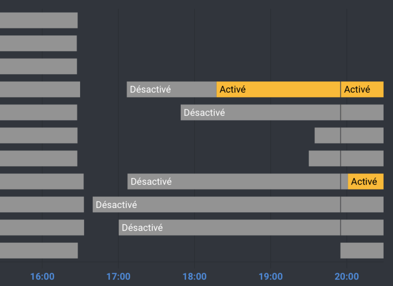

Putain je sais pas ce qu'il s'est passé chez moi, mais j'ai toutes les ampoules qui ont tilté en même temps quasiment et j'en ai 3 qui ne se reconnectent plus
https://i.goopics.net/800/hqbqcw.png
En revanche je suis assez étonné que certaines aient mis 3 plombes à se reconnecter
 [:yoda34]
Message édité par yoda34 le 29-07-2023 à 20:35:18
n°407951
yoda34
Chemical Worker
Posté le 29-07-2023 à 20:39:44  profilanswer
Reboot d'HA : rien
Il a fallu que je coupe le jus des ampoules en question pour que la connexion au réseau zigbee se fasse
Bizarre

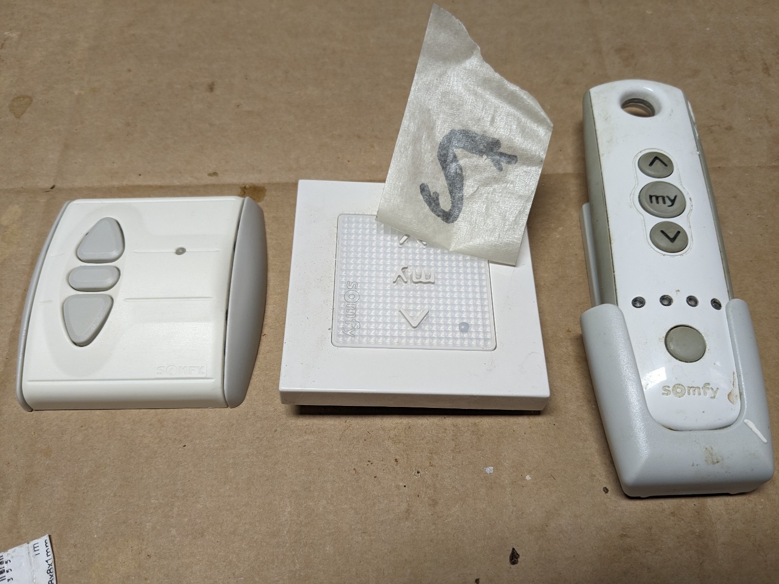

Bébé Yoda a écrit :
Bonjour tout le monde, j'espère être dans le bon topic.
Je viens d'acheter une maison où les VR semblent venir de chez Somfy.
J'ai 2 générations de commandes
https://rehost.diberie.com/Picture/Get/r/187607
La télécommande de droite pilote tous les volets de la maison et selon les pièces j'ai des commandes différentes (comme les deux à gauche).
J'aimerais bien pouvoir commander tout ça via une application, idéalement pouvoir piloter les trucs individuellement.
Je vois qu'il existe une passerelle propriétaire (tahoma) c'est tentant mais assez cher je trouve.
Quelles sont mes options?
Ensuite il y a un VR dans le garage qui fonctionne avec un interrupteur, je dois garder le doigt appuyé le temps d'ouvrir ou fermer et il n'est pas relié à la centrale... Je peux faire quelque chose pour le relier au reste ? (Je n'ai pas pu repérer le modèle exact encore... Je vois juste les fils bleu/marron/noir/vert-jaune)... Actuellement c'est en travaux, dénudé je dois brancher le fil noir ou marron pour ouvrir ou fermer :o
Un autre point : il y avait un interphone vidéo qui fonctionnait très mal (plus de vidéo, boutons capricieux) je l'ai démonté. J'aimerais mettre autre chose mais pareil c'est la jungle je suis un peu perdu. Il y des fils qui vont jusqu'à l'entrée, à priori tout est OK puisque ça fonctionnait quand j'ai eu la maison. J'aimerais avoir son/image et aussi pouvoir contrôler la gâche du portail. Vous auriez des recommandations ?
Et pour terminer : j'ai une passerelle Xiaomi pour gérer mes ampoules et quelques capteurs, j'ai aussi des caméras reolink et d'autres appareils qui passent par smartlife (e.g. les croquettes du chat), ainsi qu'une app Meross pour gérer mes ampoules....
Sachant que je voudrais gérer aussi les VR : y a-t-il des options pour rationaliser un peu tout ça ? J'ai trop d'applications c'est pénible.
(N'étant pas trop fan du système Xiaomi je suis prêt à remplacer les ampoules etc si ça peut me simplifier la vie : si je dois racheter un set d'ampoules que je peux piloter avec une centrale Somfy par exemple ça me va... )
Voilà merci par avance :)

Bébé Yoda
Posté le 30-07-2023 à 23:42:21  profilanswer
jluc2808 a écrit :
avec tes télécommandes j'ai l'impression que tu es encore avec l'ancien protocole RTS de chez somfy mais ça reste à confirmer, sur les télécommandes du milieu et celle de droite (celle qui gère tout) tu doit avoir une indication soit IO soit RTS en fonction les solutions ne sont pas les même.
Dans tous les cas la tahoma de chez somfy te permettra de gérer tous les volets mais en même temps cela reste propriétaire et ne répondra pas à tous tes besoins
- nota : si IO alors la tohoma sera quasi obligatoire si RTS y a d'autres solutions.
Pour le portier vidéo là aussi c'est vaste comme choix:
1 - il va falloir déterminer ce que tu as entre le portier et l'intérieur (combiné comme 1 téléphone ou visio ou ? ) et le câblage entre l'intérieur et l’extérieur (2 fils, 4 fils, le 220v, ou du basse tension, de l'ethernet - ça j'y crois pas) en fonction de si tu peux ajouter ou retirer d'autres câbles les choix sont différents
2 - c'est quoi ce que tu as (ça permettra de voir plus clair) - marque et photo
3 - est-ce que tu veux le domotiser c'est à dire pouvoir piloter ton portier depuis l’extérieur de la maison ou pas
en fonction tout cela on pourra t'orienter
Pour le reste c'est aussi la grande jungle de "j'ai acheté au fur et à mesure et ça cause pas ensemble"
- si tu as un pont / passerelle xiaomi, il sera possible de la reprendre dans un supervisur de type Home-assistant ou d'autres box qui intègrent les ponts / gateway
mais là aussi ça va dépendre de ton niveau / envie de mettre ou pas les mains dedans ou d'avoir du "tout fait" (ou presque) mais tu comprendras que les prix ne sont les même
donc le budget est important
- il faut aussi que tu nous dises plus sur: est-ce que tu as des équipements en WIFI direct sur smartlife, Zigbee (probablement avec xiaomi)
- tes reolink ont-elles un enregistreur attaché ? comment elles sont alimentés,
- est-ce que tu veux avoir tout cela seulement en local ou depuis l’extérieur ? (en fonction les questions viendront sur ta box internet)
Voilà je penses que ça explique aussi pourquoi tu n'as pas eu de réponse auparavant
Hello merci pour ta réponse, désolé je ne me connecte pas souvent au forum en ce moment :)
Alors pour prendre les choses dans l'ordre.
- pour les VR j'ai inspecté toutes les commandes et c'est en effet RTS partout. J'ai commencé à jeter un coup d'œil à Home assistant, on dirait qu'il y a un compatibilité.
Pour mon volet pas encore équipé de télécommande je suppose qu'il existe un "truc" à connecter et donc si possible RTS pour être compatible avec tout le reste.
Pour le portier vidéo... Je vais mettre le sujet de côté quelques temps je n'ai pas toutes  les infos. Comme l'ancien déconnait on l'a démonté et balancé pour le remplacer, il y a des fils dans une gaine, déjà en place. Je n'ai pas d'attente particulière, à part pouvoir gérer la gâche. Pour l'instant le portail ne verrouille pas, quand je l'alimente il se verrouille mais évidemment sans portier je ne peux pas ouvrir (ça m'oblige donc à fermer à clef).
Pour le reste c'est le bazar, j'ai vraiment de tout dans la maison : beaucoup de Xiaomi mais de plusieurs types et générations, et d'autres appareils je m'y perd à force.
À priori pour l'instant je veux surtout des ampoules et des thermomètres par curiosité. Je suis prêt à vendre tout mon Xiaomi s'il y a plus pratique (je dois régulièrement tout reprogrammer c'est pénible)...
Pour les caméras, pas d'enregistreur, elles sont POE.
PS : je n'ai toujours pas de box à la maison... Et ça sera ADSL pendant un moment le temps de trouver une solution pour amener la fibre...

ok tu es en RTS donc tu vas pouvoir installer un RFlink soit un RFplayer
https://forum.hacf.fr/t/installatio [...] s/17428/22
pour celui en plus dans ce cas soit tu ajoutes un modules RTS de chez somfy et tu fais comme les autres, soit tu prends en direct un module ailleurs en zigbee, wifi ou zwave et tu intègres via ton appli HA.
pour le portier , si tu veux commander le portail à partir du portier , il te faut avoir au moins 2 fils entre les commandes du portail et le futur portier.
J'ai l'impression que tu as acheté la même maison que moi :o
quasi tous les volets sont somfy en RTS sauf 1 bubendorf et 1 velux qui sont avec bouton mural et que je souhaiterai passer en commande à distance aussi
l'interphone qui était pété (du 2 fils) que j'ai remplacé par un portier hikvision et je vais installer dans la maison le reste hikvision aussi (caméra + alarme), le tout en POE
Dconc je vais suivre de près ce topic et suivre le tuto donné pour connecter mes 2 volets indépendants pour l'instant
