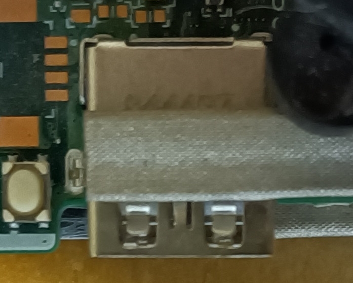

Bonjour,
j'ai récupéré un mini PC HP prodesk 400 G4,
https://rehost.diberie.com/Picture/Get/f/210806
le manuel de maintenance :
http://h10032.www1.hp.com/ctg/Manual/c06042257.pdf
il marche bien mais l'ancien propriétaire a bousillé les pins des 2 ports USB en façade (il a probablement essayé d'insérer dans le mauvais sens le connecteur USB male, toutes les pins du connecteur femelle sont tordues).
Ce sont des ports USB 3.0 (qui ont 5 pins supplémentaires par rapport à de l'USB 2.0), vous pensez que c'est jouable d'essayer de dessouder ces 2 ports pour les remplacer par des nouveaux ?
Je garde un mauvais souvenir du dessoudage sur les cartes mères utilisant de la soudure sans plomb RoHS (les pattes du composant qui restent coincées dans le trou, la soudure qui bouche le trou sur le PCB etc...),
et la difficulté c'est de trouver le bon modèle de connecteur USB 3, les bonnes dimensions, les broches au bon endroit, c'est de l'USB 3 type A en femelle, mais ce n'est pas standardisé pour la position des broches à souder, voici à quoi ça ressemble sur la carte mère HP:
https://rehost.diberie.com/Picture/Get/f/210800
une longueur d'à peu près 1.4 cm, les 2 pattes de masse latérale se situent à 0.4 millimètres de la face avant du port, par contre aucune idée du brochage des pins, n'ayant pas encore dessoudé le connecteur,
sur mouser.fr en terme de dimension c'est la marque Molex (référence 48393-0003) qui se rapproche le plus, mais les pattes de masse sont un peu différentes  :
https://www.mouser.fr/ProductDetail/538-48393-0003
chez alliexpress un modèle se rapproche aussi :
https://fr.aliexpress.com/item/1005004558769854.html
Vous en pensez quoi ?
Opération risquée ? (à l'arrière il y a 4 ports USB fonctionnels, seuls les 2 à l'avant ont les pins abimés).

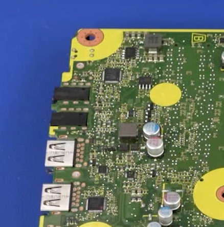

HP a fait une vidéo intéressante montrant l'intérieur de ce PC :
https://www.youtube.com/watch?v=30GrY9ZnWvA&t=461s
vers 16 minutes on voit l'envers la carte mère, et donc comment sont soudés les pins du port USB, il n'y a pas l'air d'y avoir de l'étain (soudure CMS de l'autre coté ?) :
https://rehost.diberie.com/Picture/Get/f/210812

Oui pour le dessoudage à l'air chaud il faut utiliser une sorte de scotch "pare-chaleur" pour protéger les composants CMS qui sont aux alentours du connecteur USB.
Je précise une autre chose : j'avais remarqué ce message dans les logs systèmes de linux :
usb 2-1-port6: over-current condition
c'est un message qui signifie un problème matériel sur ces 2 ports USB endommagés, en regardant de près dans le port USB il y avait une pin tordue qui en touchait d'autres, il est possible que même en changeant le port USB des composants autour aient été endommagés par le court-circuit lié à l'insertion dans le mauvais sens du cable USB male par l'ancien propriétaire.
J'ai redressé ensuite la pin pour éviter ces contacts : le message a disparu des logs.
Je pense que je ne vais pas réparer ces 2 ports USB, il y a en effet trop de risques vu le PCB, les petits trous, c'est une carte mère où tout est très dense au niveau des composants, vu la petite taille du PC.
Une alternative est d'acheter un hub USB 4 ports, comme ce modèle, et de le brancher à l'arrière sur un des ports USB 3.0, ça compensera les 2 ports HS de la face avant :
https://www.amazon.fr/dp/B08FRFTD11
