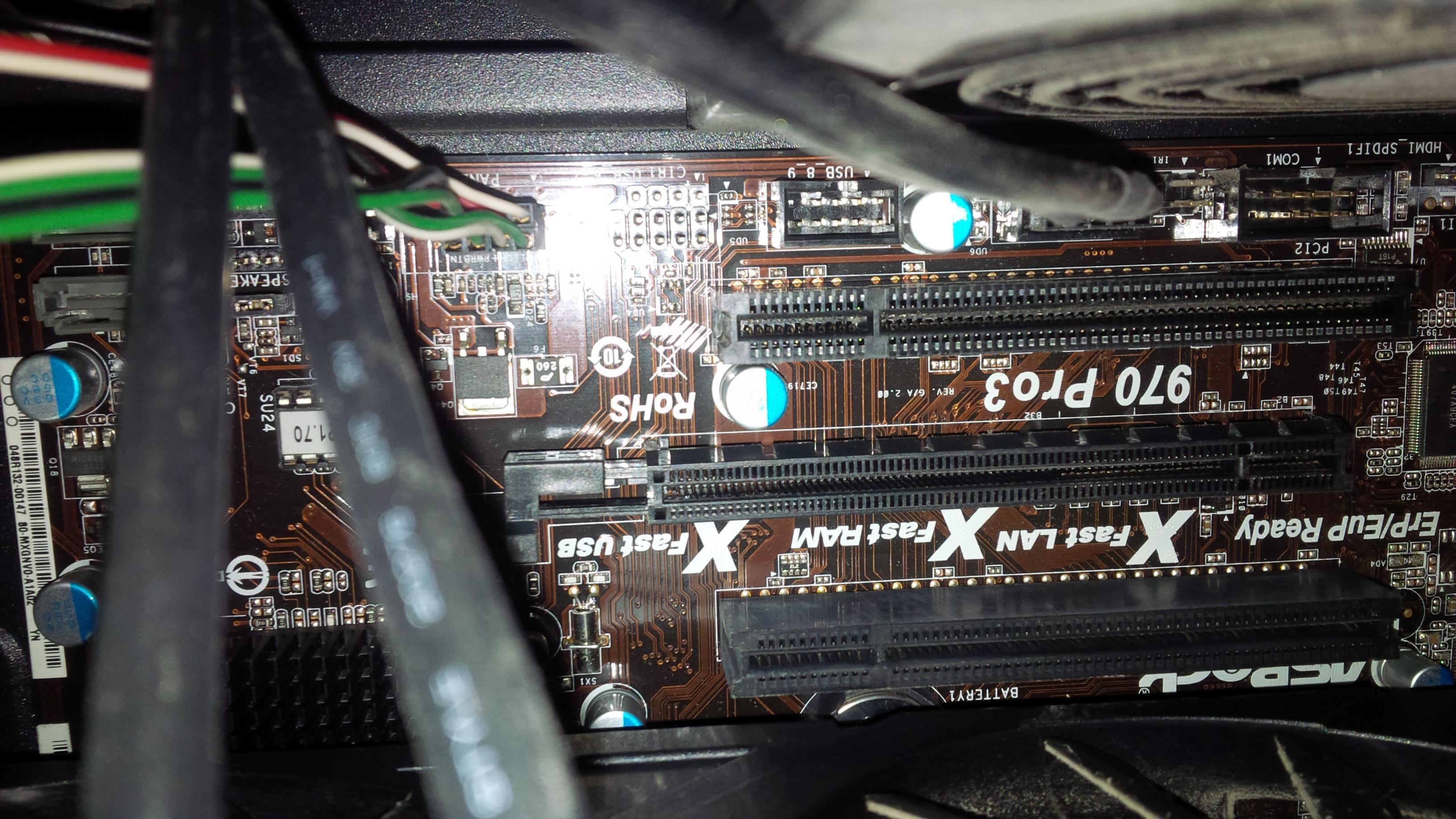

hello
on m'a remis un vieux pc ; carte mère "970 pro 3" à ce qui est indiqué sur la carte
tout branché, l'appareil s'allume électriquement, le clavier est bien alimenté, mais aucune autre réaction : pas d'affichage, num lock qui ne s'allume pas, ventilos à fond tout le tmeps
j'ai tenté de contacter asrock (à priori fabricant de la CM) cependant sur leur site le formulaire de contact exige de sélectionner le modèle de CM, et celle ci n'est pas reconnue
cmment résoudre ce probleme?
merci:)

aucun composant sur la CM n'a été modifié depuis, j'hésite à bouger la ram ou les trucs comme ca, mais à mon époque de réparateur, je me souviens qu'une CM fnctionnelle avec un accessoire principal (ram/cpu) ou secondaire (lecteurs, cartes pci) et la CM bippait à ne plus s'entendre parler.
est ce que ca a changé? aucune idée
je pense que la CM est HS, mais j'ai l'impression qu'elle est concernée par un défaut de fabrication (je pense pas à la garantie évidemment), vu qu'elle a pas l'air d'etre très vendue..
une photo des refs sur la bécane :
https://img.tedomum.net/data/IMG_20 [...] 9117a.jpeg
le boitier est un zalmann de ce que j'en comprends (une éternité que j'ai pas touché à un pc fixe, j'ai arreté sous w7)
voilà voilà, merci pour votre aide, en espérant pouvoir le resusciter.. :)

C'est une carte d'entrée de gamme.  Toutes les CM entrées de gamme en AM3(+) que j'ai eu, on toutes fini par des défaillances VRM.
A priori, si elle s'allume, je vérifirais du côté de la RAM ou du CPU.
Simplement les sortir, vérifier visuellement et remettre.

j'ai vérif/remplacé la pile du bios, "slotté" les ram pour voir, le cpu et la cg j'en ai qu'un seul de chaque.
malheureusement aucun affichage à l'écran, à priori la panne serait arrivée "du jour au lendemain"
j'ai envoyé un mail à asrock, bien que j'attends rien d'eux (défaut reconnu?)
j'ai malheureusement pas de speaker lmais la CM ne semble pas disposer de codes audio d'erreurs :
https://download.asrock.com/Manual/ [...] 20R2.0.pdf
cependant, le "jeu" des ventilos, le cpu et la cg, sont indépendants amha, d'aillleurs le manuel de la cm précise qu'en cas de surchauffe ca s'éteint
là, au bout de dix minutes  à tourner "dans le vide", la cm éteint pour cause de proco surchauffant.
j'ai aucun moyen d'avoir d'autres composants de cette génération malheureusement
ca risque de finir à la benne, un composant défaillant pour dix de jetés (ram, alim, boitier..)

la réponse d'asrock:
Anything you did/change close before it happen? Like update BIOS or change hardware?
Please check following:
- use CLRCMOS (see manual how to) on mainboard to re-set BIOS to default.
- check if your power supply can support all the hardware you are using.
- check if the ATX 20/24 pin and the 4/8 pin (12V) is insert and having contact.
- try with other memory modules if you have on hand.
- test if possible the CPU + graphic card + memory on another system if they are working well.
  (without purchase things. Maybe ask seller or local PC shop for help testing them)
- remove the mainboard from chassis and test again. Maybe a short-circuit from chassis to mainboard?
effectivement tester l'existant sur du fonctionnel pour voir le problématique, par élimination
pas bete mais difficile quand aucun composant alternatif n'est à dispo :o
une impasse..
