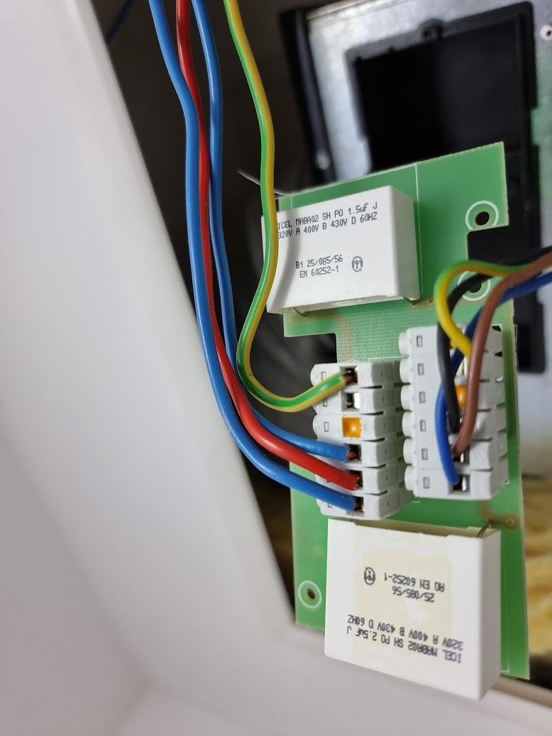

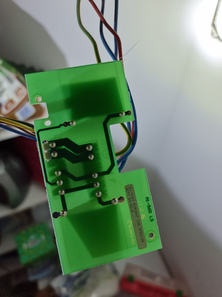

**** Demande d'aide pour réparation ****
1) Marque (exemple : Phillips) : Atlantic
2) Modèle ou référence exacte (exemple : 32PFL7605H) : mini airvent 2 (VMC simple flux)
3) Date de la panne (si inconnu, donner une date approximative genre "début 2015" ) : 2-3 ans
4) Cause de la panne si connue (exemple : chute dans l'eau, foudre, surchauffe...) :  Non
5) Problème rencontré (soyez le plus précis et le plus bref possible) :  la vitesse lente ne marche plus, la VMC a 11 ans.
6) Votre niveau de compétences en réparation/bricolage (sur 20) : 15/20
7) Votre niveau d'équipement en outils (exemples : J'ai une caisse à outils, un fer à souder, un microscope... : J'ai tout, fer, pompe à dessouder, tresse, flux, imprimante 3D, défonceuse... :o
8) Photos de votre appareil/panne (photos nettes et redimensionnées pas trop grandes svp :o) :
https://rehost.diberie.com/Picture/Get/t/51770
https://rehost.diberie.com/Picture/Get/t/51771
La vitesse lente correspond au fil du bas, donc d'après le circuit au condensateur du bas.
Je voudrais le changer mais problème, je n'arrive pas à trouver le même. Qu'est ce que je peux mettre en équivalent trouvable en ligne?
edit : c'est bon ça?
https://www.ebay.fr/itm/32206965511 [...] olid=10001
Message édité par pingu balboa le 21-10-2021 à 19:10:33

Posté le 21-10-2021 à 21:13:51  profilanswer

pingu balb​oa
Vieux pseudal nul :(
Posté le 21-10-2021 à 21:24:22  profilanswer
Ça marche pas j'ai essayé, après nettoyage, quand je passe de rapide à lent il s'arrête, et si je le lance à la main il s'arrête aussi
Mais il tourne librement sans courant
T'es sûr que ca vient bien de la VMC et pas de l'interrupteur de sélection ?
Posté le 21-10-2021 à 21:50:07  profilanswer
Natopsi a écrit :
Si t'as la place pour le foutre à proximité, met un condensateur cylindrique de base: https://fr.rs-online.com/web/p/cond [...] e/4263104/
Ah oui ça poserait pas de problème, merci
Hmmm c'est ce que je me disais tout à l'heure, je me souviens plus si j'avais vérifié. Je vais essayer de regarder mais il est pas bien accessible...

pingu balb​oa
Posté le 22-10-2021 à 08:22:11  profilanswer
Ben je ne trouve pas exactement le même, et Un modèle équivalent aussi (caractéristiques, forme, pattes longues...) Je trouve pas sur Conrad, rs-online...
Pas con d'inverser les fils, j'aurai dû y penser, je testerai ce soir  :jap:

pingu balb​oa
Posté le 22-10-2021 à 13:19:10  profilanswer
Bon j'ai vérifié les tensions en entrée,
interrupteur sur grande vitesse, tension OK entre bornes neutre et phase grande vitesse,
interrupteur sur petite vitesse, tension OK entre bornes neutre et phase petite vitesse,
Donc le courant arrive bien.
En sortie du circuit, j'ai 0.5V entre le neutre et la phase petite vitesse par contre... Je commande le condensateur du coup on verra bien.

crazytiti
http://crazytiti.free.fr/
Posté le 22-10-2021 à 14:53:49  profilanswer
Hum, ça sent le mauvais contact / piste coupe
