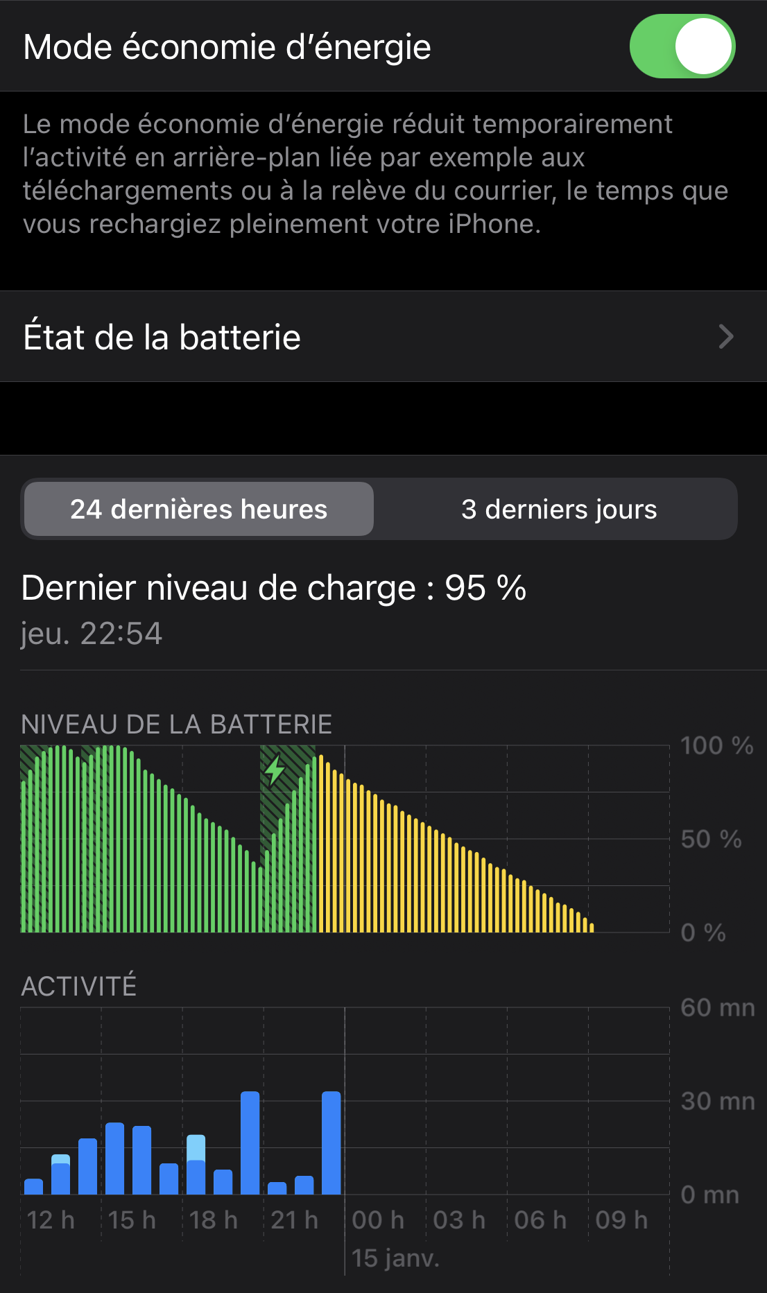

Posté le 15-01-2021 à 11:58:14  profilanswer
Bonjour,
J’espère que je post au bon endroit ! Je viens de recevoir un nouvel iPhone, de P-a-P après 3 ans sous un Android. J’étais certes habitué à une bonne autonomie (Z3 Compact) mais la c'est la drame :p
J'ai déjà eu des iPhones avant, et j'en suis constamment entouré (milieu créatif). Mais voila la batterie est drainée de la même manière que ce soit en activité ou en veille avec mode économie+nuit.
Résultat, environ 8H d'autonomie maximum.Ça devrais être le résultat d'une bonne autonomie avec l’écran allumé et un navigateur non ?
Voici les stats. Je suis étonné, ça a l'air d'être la batterie d'origine. C'est possible d'avoir une bonne capacité (91%) avec autant de cycle ?

teamtth
C'est pas faux
Posté le 15-01-2021 à 15:19:37  profilanswer
Tout à fait possible oui.
Par contre la batterie qui fond la nuit sans utilisation c’est pas normal...mais c’est un problème qui revient beaucoup en ce moment, sur les tous derniers modèles notamment; mais pas que.
Visiblement il faut attendre un fix de la part de Apple.

yogue
HappyWhatever doesn't offend U
Posté le 15-01-2021 à 15:40:59  profilanswer
À mon sens, ce n'est pas une batterie d'origine. (Trop de cycle/capacité)
Je pense qu'en la changeant, tu retrouveras un comportement sain

ncolabs
Posté le 15-01-2021 à 16:20:27  profilanswer
Merci de vos retours !
Il y a alors trois problèmes possibles (voir un combo) ;
- iOs
- Batterie
- Fuite de courant carte mère (je viens de voir ça avec qq réparateurs)
Je vais tester si il y a une perte même iPhone éteint. Si non, ça sera changement de batterie. J’ai un peu d’expériences, je pense me débrouiller avec un montage moi-même. Par contre c’est la jungle en pièces détachés, auriez vous une adresse fiable pour acheter une batterie d’iPhone X potable ? Je pense à iFixit c’est tout.

teamtth
C'est pas faux
Posté le 15-01-2021 à 16:28:44  profilanswer
C’est pas évident sur le X, c’est pas comme changer une batterie d’iPhone 6...à toi de voir.
Le problème de décharge la nuit est vraiment récurrent, suffit de voir le topic iPhone 12/12pro.
Perso j’ai pas car je charge la nuit  :o
Je pense que c’est une batterie Apple, mais tu n’en auras le cœur net qu’en l’ouvrant.
Tu l’as restauré toi même le téléphone pour partir sur un os propre ?

ncolabs
Posté le 15-01-2021 à 16:38:34  profilanswer
Je vais lire ça sur le problème iOS, je ne me suis pas encore penché dessus.
Je me suis permis de poster ici car le ratio cycle/capacité me paraissait super bizarre.
Et sinon oui, ré-initialisé dès réception. Bon ça m'inquiète moins en y voyant plus clair, merci à vous.
J'ai regardé le kit iFixit, il y a de bon retour sur le tenue de la batterie. Le montage ne m'inquiète pas trop (un peu quand même c'est pas mon métier), j'ai l'habitude de travailler dans mes loisirs de la précision (horlogerie, électronique etc.).
Mais étape par étape d'abord (test de décharge et lecture).
EDIT : je viens de me mettre à jour sur les problèmes de batterie iOs 14.2/14.3. En effet, les articles citent un exemple extrême de 50% en 30 minutes... ca fait relativier.
