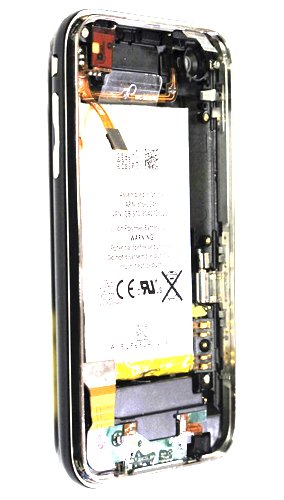

Bonjour,
Je souhaite donner mon 3GS à ma copine mais je souhaite lui donner avec une batterie neuve. Mais j'ai vu qu'il était possible d'avoir la coque arrière avec la batterie. Ma coque arrière présente quelque fissures.
Est-ce fiable ou c'est déconseillé ?
http://www.amazon.fr/gp/product/B0 [...] d_i=405320
http://ecx.images-amazon.com/images/I/41Jc5-WqldL._SL500_.jpg

Salut,
je te déconseille car tu vas avoir du mal connecter la prise numéro 4, elle sont très mal faite

J'ai juste dit la prise numéro 4 hein, le reste sur ebay est fiable, sa reste des OEM, et puis 75€ pour une batterie 3gs...
Pour un débutant changer une batterie n'est pas très dur, mais la coque arrière demande plus d'expérience.
