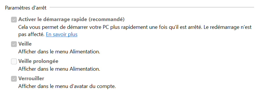

Hello les amis,
petit souci pour moi, rien de trop grave mais je me pose la question depuis quelques jours car je me suis aperçu que le démarrage rapide ne fonctionnait plus sur le win 11 de ma bécane principale (celle de mon profil).
Win 11 à jour, en version stable, je n''utilise pas le canal insider pour info.
je m'en suis tout simplement aperçu car j'ai une deuxième  bécane à base de B550,5800x3d, win 11 à jour aussi en version stable qui boot quasi instantanément !  entre la phase du post au niveau du bios et le boot sous windows il ne s'écoule que quelques secondes, c'est probablement la bécane dont je dispose qui boote le plus vite :D
après l'allumage du PC,  la durée de fonctionnement est remise à 0 à chaque fois  signe que le démarrage rapide ne marche pas. (alors que ca  ne repart  pas à 0 sur ma seconde bécane après un démarrage au bouton sauf en cas de reboot depuis windows bien entendu)
évidemment j'ai vérifié qu'il était bien activé dans les options d'alim :
https://i.postimg.cc/2SNjHjX2/Capture-d-cran-2025-05-21-130847.png
j'ai aussi trouvé ce post directement chez MS :
https://answers.microsoft.com/en-us [...] cbf1a8ed4a
j'ai fait ce qui est indiqué : powercfg /hibernate off  puis reboot et powercfg /hibernate on puis reboot
et enfin le vidage du dossierC:\Windows\Prefetch,  malheureusement sans succés.
aucun message dans les logs windows qui pourrait m'alerter et accessoirement la commande suivante indique bien que le démarrage rapide est pris en charge :
powercfg /availablesleepstates
Les états de veille suivants sont disponibles sur ce système :
    Veille (S3)
    Mettre en veille prolongée
    Veille mode hybride
    Démarrage rapide
le truc c'est que je ne me souviens pas exactement à quel moment ca n'a plus fonctionné ; accessoirement je ne reste pas forcément dvt le PC qd je le démarre le matin ou le soir qd j'arrive du taff, comme je le disais au dessus mais je m'en suis aperçu ces derniers jours complétement par hasard en démarrant ma seconde bécane sur laquelle ca fonctionne sans soucis.
après je sais que le démarrage rapide a toujours été un peu sujet à polémique de part son fonctionnement et bcp conseille même de ne pas l'activer surtout avec un SSD, donc c'est pas dramatique non plus, ma bécane principale boote rapidement tout de même (encore heureux avec un SSD :D ) mais  j'aime bien comprendre quand un truc ne marche pas correctement.
si vous avez une  idée, merci par avance :jap:
Message édité par cyberfred le 21-05-2025 à 13:22:03
