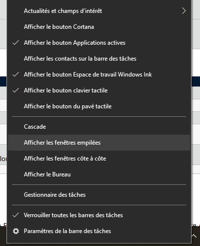

Salut.
Il n'y a plus la possibilité sous windows 11 de pouvoir, quand on ouvre par exemple deux explorateurs de fichiers, de faire un appui sur "alt ou bien ctrl (me souvient pas trop bien) + clique droit de la souris
et de pouvoir choisir le type d'affichage que l'on veut à l'écran.
Superposé/côte à côte/en cascade etc....

racsoft1 a écrit :
Salut.
Y'a toujours le raccourci WIN + DROIT (ou GAUCHE) pour mettre une fenêtre sur la moitié droite (ou gauche) de l'écran.
Ou les dispositions possibles s'affichent au survol du bouton Maximiser de la fenêtre.
Mais je suis pas sûr que ça réponde à ta question.

n°3447015
racsoft1
Après moi le néant
Posté le 05-02-2024 à 15:37:29  profilanswer
Non justement cela ne fonctionne pas sous W11 alors que sous W10 si.

flash_gord​on
Posté le 05-02-2024 à 19:08:57  profilanswer
racsoft1 a écrit :
 :non:
Cela fonctionnait très bien sous windows 10  :jap:
Pas la moindre idée de ce dont tu parles.
Soit tu confonds avec ça :
https://rehost.diberie.com/Picture/Get/f/252044
Soit tu avais installé un outil/barre des taches tiers. Mais c'était pas un truc natif W10.
Message édité par flash_gordon le 05-02-2024 à 19:09:45

Après moi le néant
Posté le 05-02-2024 à 19:23:16  profilanswer
Oui c'est exactement cela. Et sans truc chelou installé  :heink:
Donc par exemple si j'avais deux explorateurs ouvert mais réduits dans la barre des tâches, je mettais le curseur de la souris sur l'icône des explorateurs réduits dans la barre
des tâches et ALT+clic droit m'ouvrait ça :
Et depuis que j'ai installé W11 je n'ai plus cette option.
n°3447033
flash_gord​on
Posté le 05-02-2024 à 19:34:51  profilanswer
C'est juste le clic droit de la barre des taches. Tu appuyais sur ctrl alt et compagnie pour rien.
Et oui effectivement, ça a disparu dans w11. C'est remplacé par le snap. https://www.youtube.com/watch?v=b11saSsXwPs (TL;DR : clic milieu sur le bouton maximiser)
Message édité par flash_gordon le 05-02-2024 à 19:35:57

racsoft1
Après moi le néant
Posté le 05-02-2024 à 19:42:28  profilanswer
 :non:  il fallait bien appuyer sur une touche mais je me souvient plus exactement de laquelle c'était.
Sinon tu n'avais pas les différentes options de dispositions avec juste le clic droit de la souris.  :jap:
n°3447036
flash_gord​on
Posté le 05-02-2024 à 19:48:42  profilanswer
Genre mon screenshot je l'ai fait comment ?
Désolé, tu as mauvaise mémoire.
Message édité par flash_gordon le 05-02-2024 à 19:58:00

n°3447055
renaud072
Posté le 06-02-2024 à 14:03:56  profilanswer
En plus, ça fait du tout comme XP, fenêtres côte à côte, ça divise l'écran en 3 (au lieu de prendre tout) et il reste le 1/3 droit vide. Même avec 4 fenêtres ça divise pas en 4... c'est naze. Autant glisser les fenêtres à la main dans chaque coin.
Sur XP, ça marche comme ça devrait, sans compter qu'on peut sélectionner les fenêtres concernées :
https://i.imgur.com/eKm7G0l.png
Message édité par renaud072 le 06-02-2024 à 14:14:47

flash_gord​on
Posté le 06-02-2024 à 14:12:33  profilanswer
MS avait dit que d'après la télémétrie, personne ne s'en servait. Et je suis prêt à les croire, c'était super daté comme truc. C'est très avantageusement remplacé par snap.
Message édité par flash_gordon le 06-02-2024 à 14:12:55
