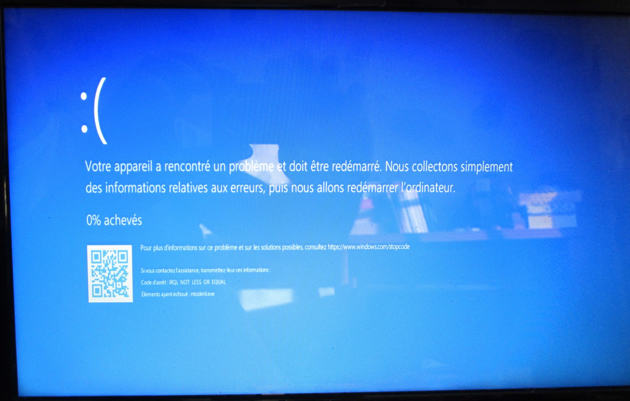

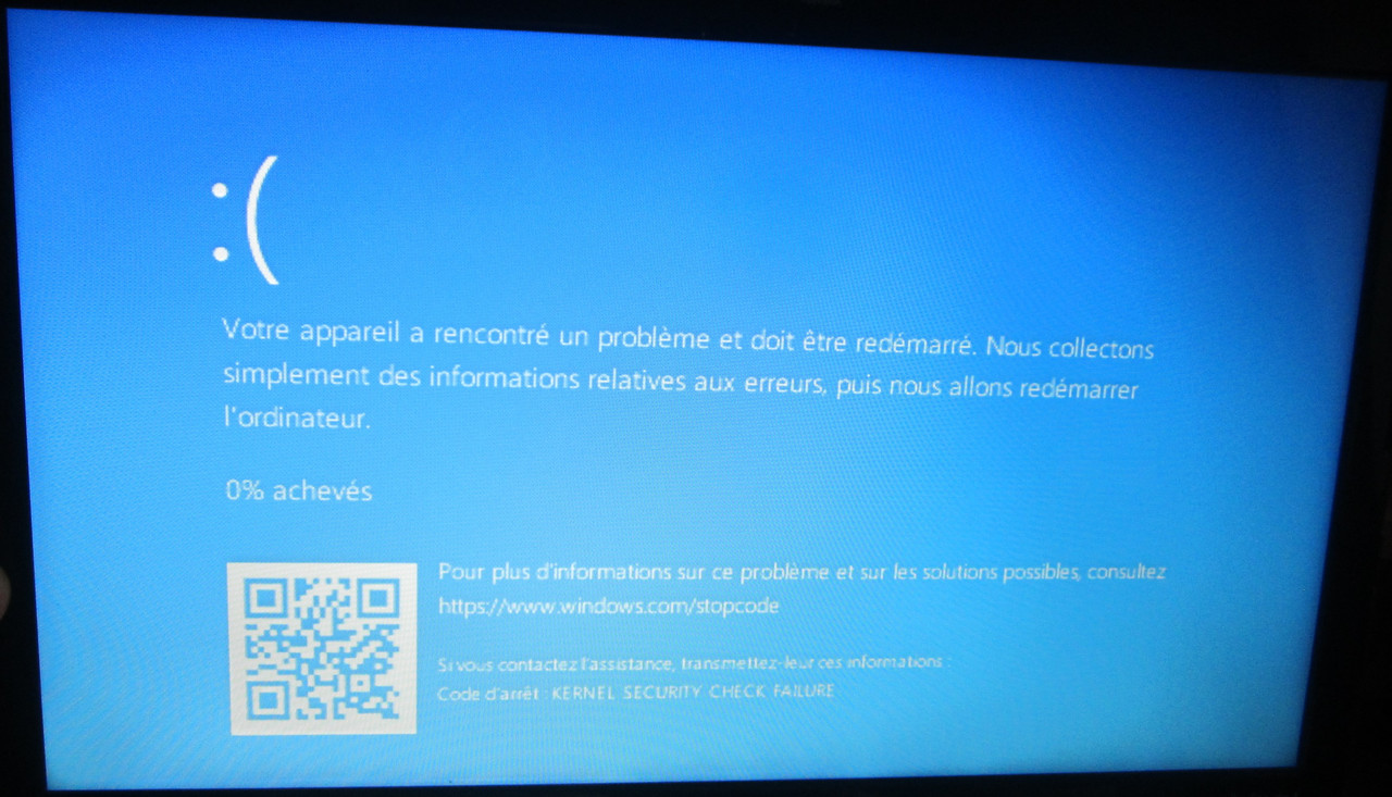

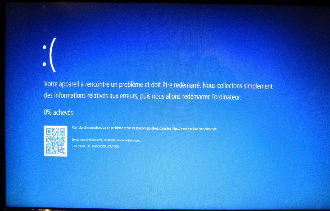

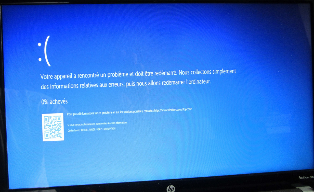

Bon, les z'amis, j'ai une grosse emmerde là [:oilrig:5]
J'ai installé Windows 11 23H2 ( Win11_23H2_French_x64.iso = fr-fr_windows_11_consumer_editions_version_23h2_x64_dvd_00e64a18.iso ) - officiellement non supporté par Microsoft - dans mon ordinateur portable HP dm4-1162sf sur un SSD tout beau tout neuf Gigabyte GP-GSTFS31256GTND 256 Go. L'installation s'est déroulé avec succès. Je suis bien arrivé sur le bureau sans problème. J'ai rentré la clé du wifi pour télécharger les mises à jour de Windows Update.
Et là, j'ai rencontré deux problèmes :
1) plus de clavier actif sur l'ordinateur portable. J'ai donc branché un clavier en USB (MSI DS4100) : même problème : pas de clavier. Aucune touche ne fonctionnait
2) Écran bleu de la mort quand je branche le câble réseau à prise RJ45 dans l'ordinateur portable :ouch:
https://i.postimg.cc/sX8Fz37Q/001.jpg
code d'arrêt : DPC WATCHDOG VIOLATION
https://i.postimg.cc/BZr6c0kn/002.jpg
code d'arrêt : IRQL NOT LESS OR EQUAL
Élément ayant échoué : ntoskrnl.exe
https://i.postimg.cc/Bngn016j/003.jpg
code d'arrêt : KERNEL MODE HEAP CORRUPTION
https://i.postimg.cc/hjJDTy0m/004.jpg
code d'arrêt : KERNEL SECURITY CHECK FAILURE
J'ai ensuite réinstallé Windows 11 23H2 une seconde fois en formatant tout le disque et en réessayant :
Le clavier de l'ordinateur portable fonctionne bien cette fois-ci après fait du Windows Update.
Mais j'ai toujours cet écran bleu de la mort quand je branche le câble réseau à prise RJ45 dans l'ordinateur portable. Dès que je branche le câble réseau, le curseur de la souris ne veut plus bouger pendant environ 5 secondes puis arrive l'écran bleu de la mort. Dans la majorité des cas, c'est le message "DPC WATCHDOG VIOLATION" dans l'écran bleu de la mort que j'obtiens.
Et quand je branche d'abord le câble réseau dans l'ordinateur portable puis je démarre ce dernier, j'obtiens un écran bleu de la mort avec le message : parfois avec : "DPC WATCHDOG VIOLATION" et d'autres fois avec : "IRQL NOT LESS OR EQUAL".
Je précise que l'ordinateur portable fonctionnait bien avec le câble réseau sous Windows 10 64 bit.
Qu'est-ce que je peux faire pour ne plus avoir d'écran bleu de la mort quand je branche le câble réseau ?
Merci à vous :jap:
Et quand je branche d'abord le câble réseau dans l'ordinateur portable puis je démarre ce dernier, j'obtiens un écran bleu de la mort avec le message : "DPC WATCHDOG VIOLATION".
Merci à vous :jap:
Mise à jour du driver Ethernet peut-être ?

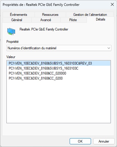

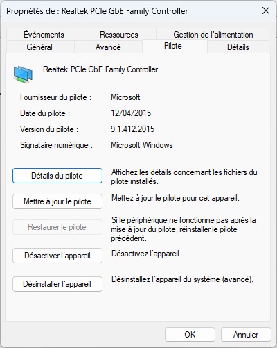

Posté le 08-11-2023 à 16:31:04  profilanswer
Merci pour ton post NicCo :jap:
Voici ce que j'ai pour ma carte réseau dans le gestionnaire de périphérique :
Realtek PCIe GbE Family Controller
https://i.postimg.cc/C1rxBZnc/005.jpghttps://i.postimg.cc/ZRbWyt75/005.jpg
Où puis-je télécharger le dernier pilote pour la carte réseau ?
Merci :jap:
Message édité par popeye0 le 08-11-2023 à 16:31:25
✖ => Escroc de haut vol  et rentier de père en fils depuis 1848. <= ✖
n°3442617
Kana-han
Quand on veut, on peut !
Posté le 08-11-2023 à 16:36:09  profilanswer
Version Microsoft.
Il vaut mieux aller sur le site de Realtek pour télécharger la dernière version.
@+, Kana-han.

n°3442619
MsieurDams
Livreur de lasagnes en moto
Posté le 08-11-2023 à 16:46:46  profilanswer
popeye0 a écrit :
Merci Kana-han mais à quel endroit précisément sur le site Realtek pour le pilote de ma carte réseau ?
Essaie le bon vieux Tous les Drivers

n°3442621
dims
if it ain't broken, mod it !
Posté le 08-11-2023 à 16:52:43  profilanswer
n°3442622
popeye0
Posté le 08-11-2023 à 16:58:16  profilanswer
Merci à vous tous pour votre aide et plus particulièrement à dims pour son lien direct chez Realtek [:prab]
Mais je prends quoi dans tous les liens de la page ?
Win11 Auto Installation Program (NetAdapterCx) - Not Support Power Saving <= je pense que c'est ce qu'il me faut
ou
Win11 Auto Installation Program (NetAdapterCx) ?
Kingus 4300 a écrit :
J'avais eu le même soucis sur mon portable HP quand je suis passé à W11, la faute au driver merdique installé par WU. En prenant le bon sur le site Realtek, ça fonctionne. Aide toi du "numéro d'identification du matériel" dans les détails de la carte sur le gestionnaire de périphs.
EDIT: Et dégage la màj auto des drivers par WU, sinon il va s'obstiner à te refourguer son pilote pourrave
Tu fais ça comment pour l'edit Kingus 4300 stp ?
Message édité par popeye0 le 08-11-2023 à 17:01:04

Le deuxième a priori.
Déjà est-ce que quand tu installes des Drivers ceux-ci arrivent réellement à l'installer correctement !!??
Ok, merci, je vais essayer et je ferai un retour ici :jap:
Tu parles pour le pilote réseau ethernet ? Ou pour tous les pilotes ?

Ça fonctionne impec' !
Merci à vous tous pour votre aide [:bien]
Même plus de BSOD au décollage de l'ordinateur.
Comment je fais ça ?
Merci :jap:
