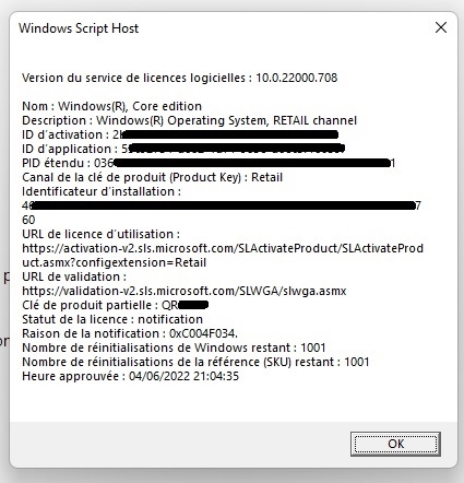

Je peux poster la réponse d'un slmgr /dlv en ligne sans problème, ou je dois cacher certains trucs ?
Il y a des ID d'activation, d'application, PID étendu, ID d'installation... la clé produit est partielle en tout cas.

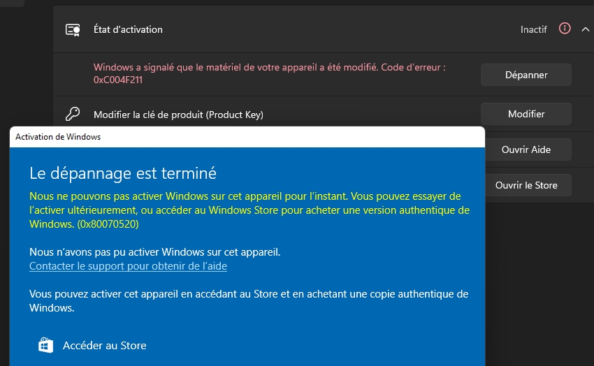

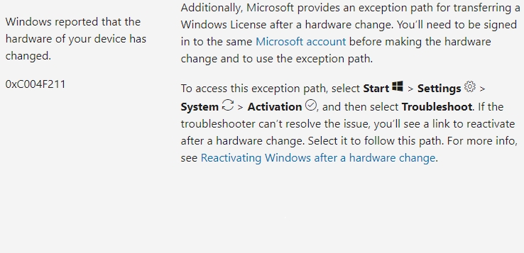

Posté le 05-06-2022 à 21:29:05  answer
nebulios a écrit :
Un simple slmgr /ato aurait pu te résoudre ton problème...
Et ça aurait fait quoi de plus que le "Dépanner" dans Activation ? Une fonction dépanner qui n'interrogerait pas les serveurs d'activation, ça servirait pas à grand chose.
Si c'est le cas, cet OS est encore plus à la ramasse que je ne le pensais. En quelques semaines, j'ai eu plus de problèmes (et plus chiants) avec Win11 que tous les Windows depuis 95. :o
Dire que je n'ai eu aucun problème de ce genre avec mon ancienne config non compatible...
