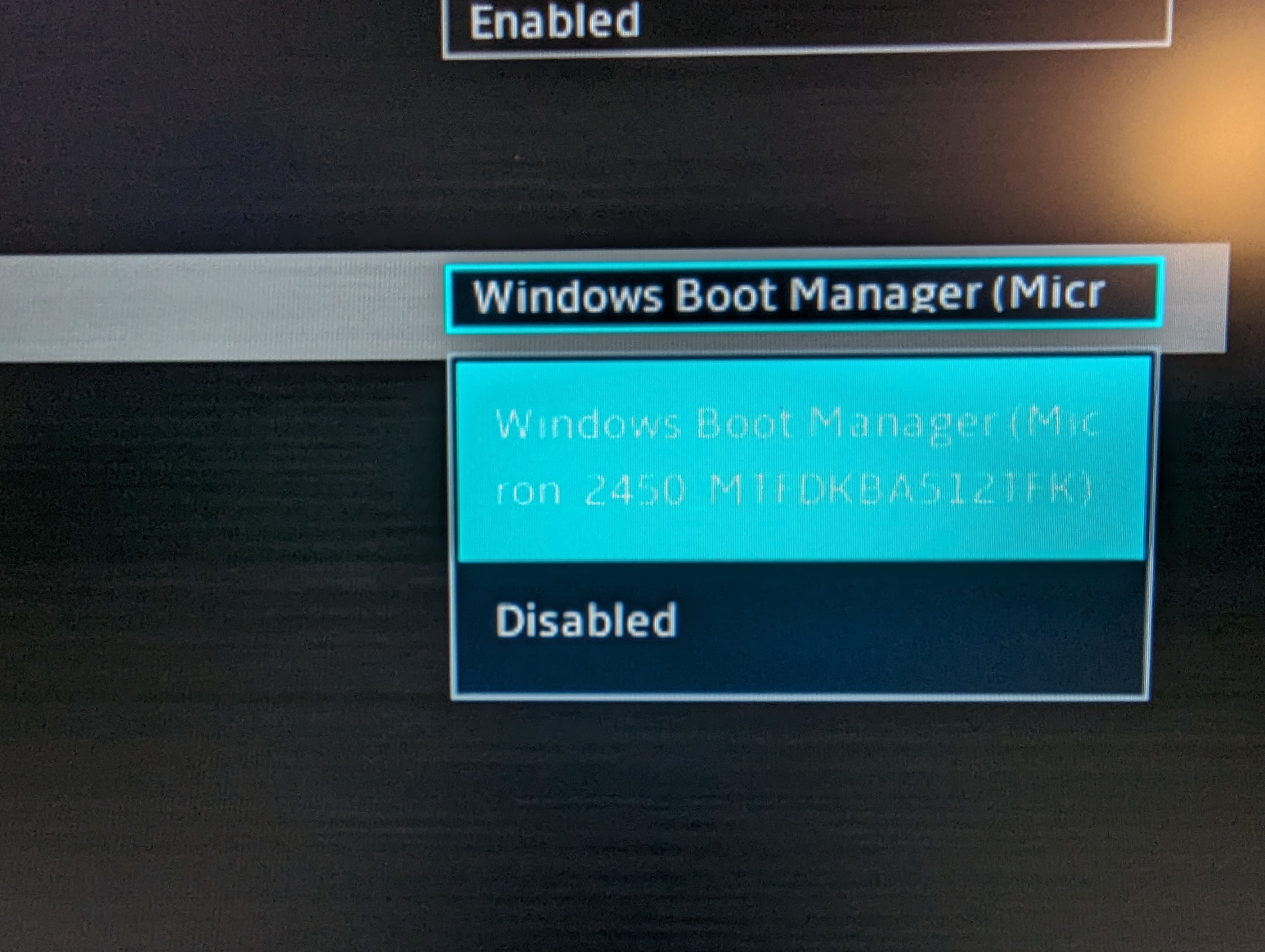

J'ai une seule option de boot
Et quand je suis sur mon windows c'est très lent
http://forum.hardware.fr/forum2.ph [...] owntopic=3

J’ai redémarrer et ça a booté sur le ssd de 500go !
Et dans gestion des disques et cristal mark le 4to n’est plus visible ?
