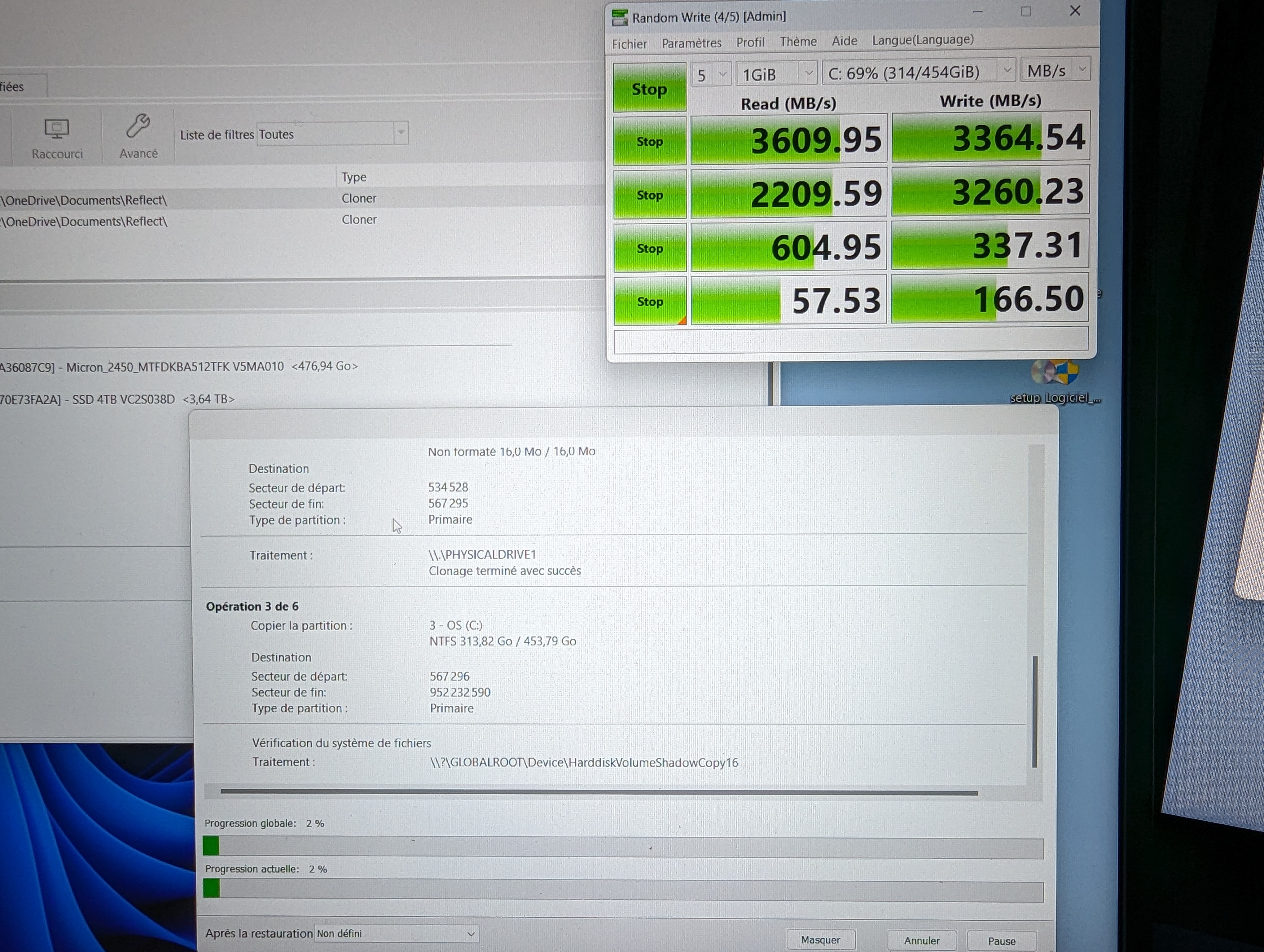

du coup,
tout était optimisé et ok
aucune erreur
j'ai relancé et macrium c'est arrêté au même endroit et je l'ai laissé "tourné pendant 40mn en pensant que c'était bloqué mais il vient de passer a 1%
en fait c'est extrêmement lent !
je viens de voir que macrium utilise le transfert à 1,5 mo/s en moyenne dans le gestionnaire de tache j'en ai pour 15 jours a ce rythme.
Message édité par jush7 le 09-01-2024 à 15:56:47

n°3445856
loriot83
Posté le 09-01-2024 à 16:14:58  profilanswer
Passe tes ssd sous crystaldiskmark pour voir le débit lecture écriture:
https://sourceforge.net/projects/cr [...] e/download
et donne la capture écran du résultat...
Message édité par loriot83 le 09-01-2024 à 16:21:34
n°3445857
jush7
de retour ^^
Posté le 09-01-2024 à 16:33:56  profilanswer
https://rehost.diberie.com/Picture/Get/r/235616

loriot83
Posté le 09-01-2024 à 17:01:22  profilanswer
OK pour les débits du 500 Go et le 4 To en écriture ?
Sur ta capture macrium c'est la vérification du système de fichiers sur C qui pose problème avant le clonage lui-même.

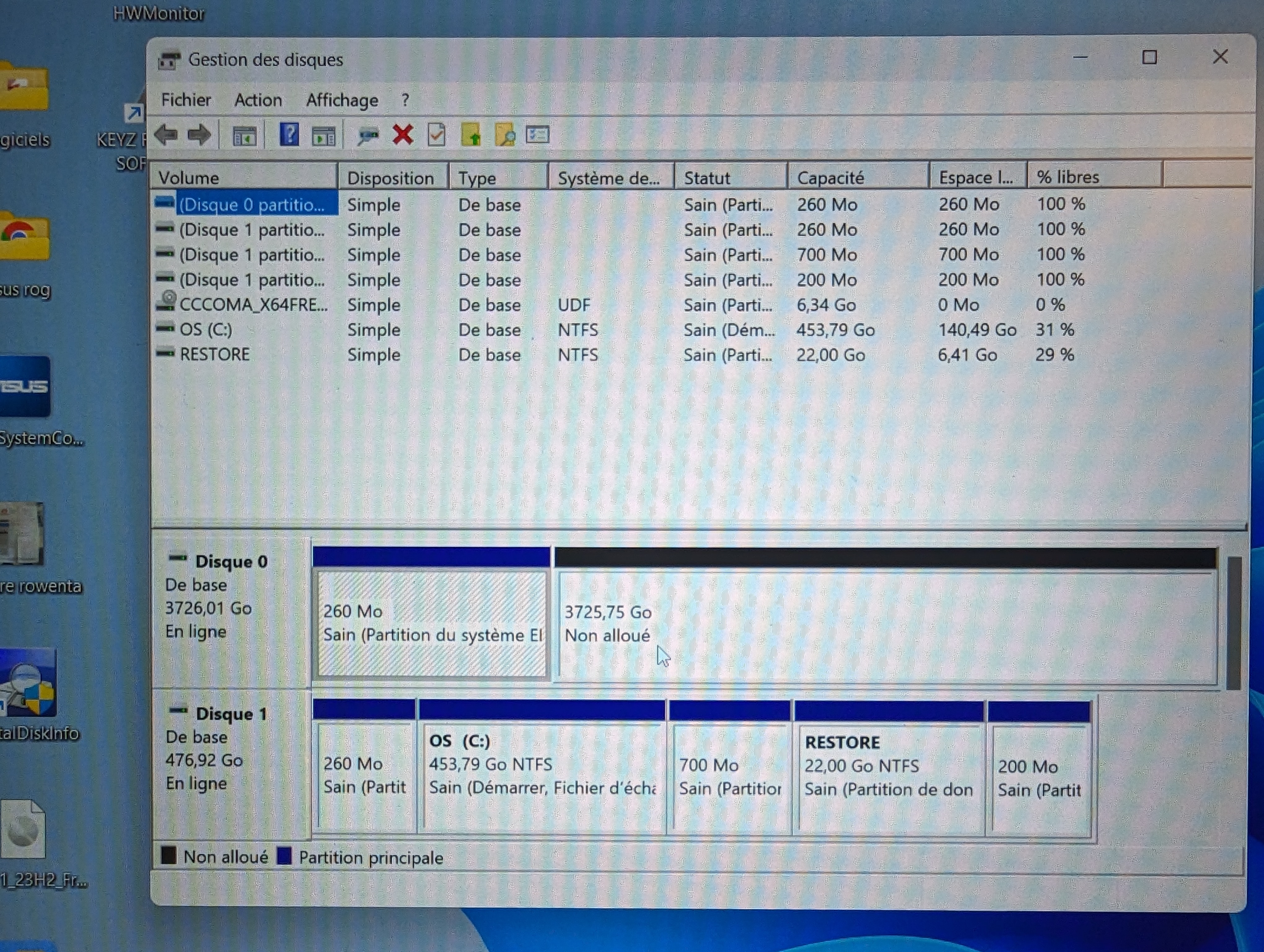

de retour ^^
Posté le 12-01-2024 à 19:30:03  profilanswer
Je deviens fou... 7h30 de clonage
https://rehost.diberie.com/Picture/Get/r/236231
Pour avoir ça !!!
https://rehost.diberie.com/Picture/Get/r/236232
http://forum.hardware.fr/forum2.ph [...] owntopic=3

Posté le 12-01-2024 à 20:45:42  profilanswer
Sous Cmd en admin avec windows en fonction passe cette commande :
bcdboot e:\windows
elle doit te rajouter l'entrée windows du 4 To en premier lors du boot,
on verra si tu arrives a démarrer ton windows 4To , on fera des manips ensuite pour amorcer via la part EFI du 4To.
reboote pour test sur la 1ere entrée windows ...

n°3446016
loriot83
Posté le 12-01-2024 à 20:56:56  profilanswer
Tu redémarres et tu auras le choix entre 2 windows teste le 1er et vois s'il démarre, passe ensuite dans la gestion des disques pour vérifier que c'est bien le windows du 4To qui est en fonction avec lettre C..
Message édité par loriot83 le 12-01-2024 à 20:57:17

jush7
de retour ^^
Posté le 12-01-2024 à 20:57:29  profilanswer

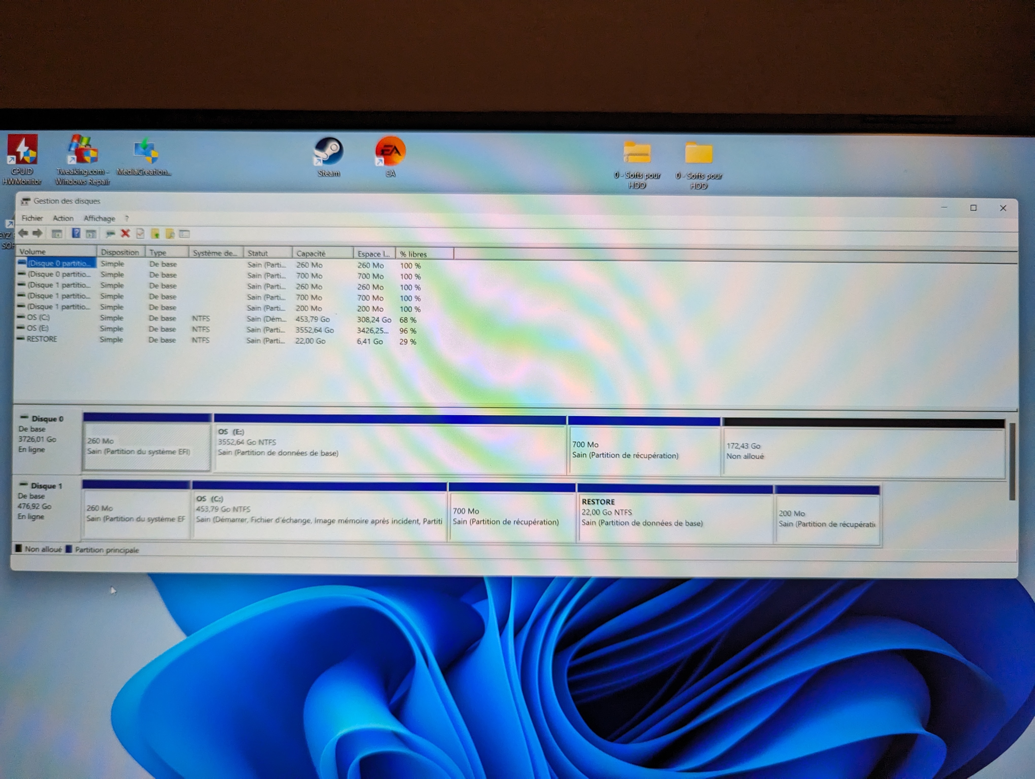

Posté le 12-01-2024 à 21:07:49  profilanswer
Ça pris beaucoup de temps pour redémarrer
https://rehost.diberie.com/Picture/Get/r/236250

jush7
de retour ^^
Posté le 12-01-2024 à 21:09:02  profilanswer
Il manque la partition restore de 22go et j'ai 172,43go non alloué
Et les 200mo partition de récupération
Message édité par jush7 le 12-01-2024 à 21:10:29

loriot83
Posté le 12-01-2024 à 21:12:39  profilanswer
On avance, tu es bien sur le w11 du 4 To , on verra demain soir pour modifier la partition EFI du 4 To afin d'amorcer sur celle-ci .
