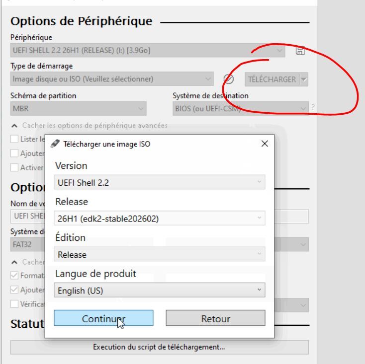

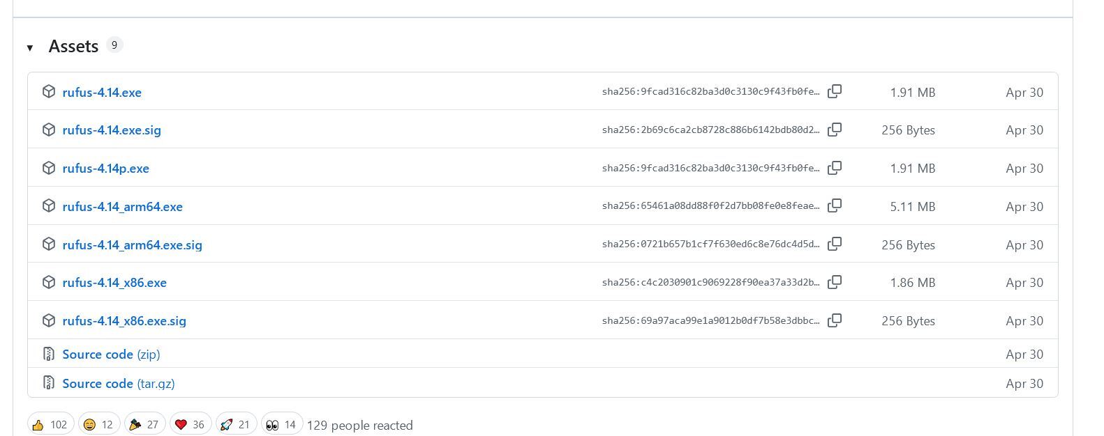

Bonjour
J'essaye rufus sur une clé usb... mais je n'ai pas l'option télécharger. je n'ai que 'selection'
https://zupimages.net/up/26/25/m6v4.jpg
Je dois faire quoi alors ?
et sur la page de téléchargement de rufus, je dois télécharger quel fichier ?
je suis sous win 10 LTSC 64 bits
https://zupimages.net/up/26/25/m583.jpg
et table d'allocation par défaut : 16 kilo octet (défaut). ce n'est pas écrit 4096 octets (défaut) comme sue le tuto.

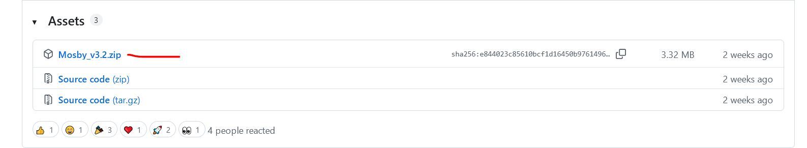

et la version mosby à télécharger c'est celle-ci : la V3.2 ?
https://zupimages.net/up/26/25/7dxl.jpg

n°3473217
Mat44
Posté le 17-06-2026 à 19:52:09  profilanswer
tolunq a écrit :
Bonjour
Avec la version portable (4.14p), ça devrait aller
n°3473219
Umi
Posté le 17-06-2026 à 22:15:28  profilanswer
Il faut autoriser la recherche des mises à jour pour que Rufus puisse télécharger.
Autrement, tu peux aussi télécharger toi-même l'iso de UEFI-Shell ici: UEFI-Shell-2.2-26H1-RELEASE.iso
Pour Mosby oui, il faut prendre le zip de la version la plus récente, donc la 3.2 à l'heure où j'écris.
Message édité par Umi le 17-06-2026 à 22:25:26

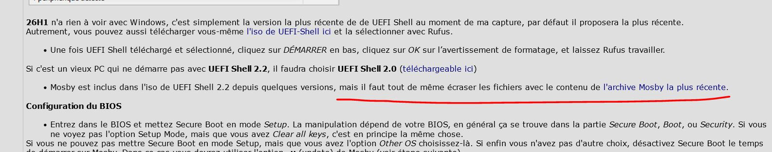

Par contre je ne comprends pas une phrase dans le tuto :
https://zupimages.net/up/26/25/vyjk.jpg
"mais il faut tout de même écraser les fichiers avec le contenu de l'archive Mosby la plus récente".
Je dois faire quoi ?
Remplacer les fichiers de l’un par ceux de l’autre.

désolé je pense avoir compris mais pas sûr...

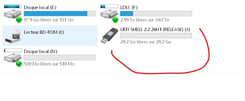

ma clé usb est créee avec rufus comme indiqué dans le tuto :

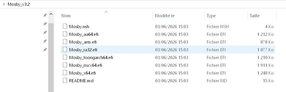

j'ai donc pris UEFI-Shell-2.2-26H1-RELEASE.iso et Mosby 3.2

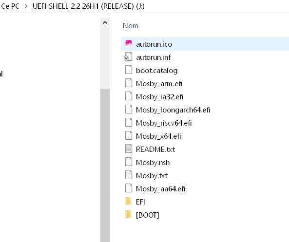

https://zupimages.net/up/26/25/kg71.jpg
sur la clé il y a ça :
https://zupimages.net/up/26/25/ufr0.jpg
mais je n'ai toujours pas tout à fait compris cette histoire de remplacement de fichier.
je suppose que c'est pour être sûr d'avoir vraiment la version Mosby 3.2
Donc une fois la clé usb créée, remplacer le mosby qui est dans l'iso de UEFI-Shell-2.2-26H1-RELEASE sur la clé, par les fichiers inclus dans Mosby 3.2.zip.
ceux-là :
https://zupimages.net/up/26/25/zdi8.jpg
est-ce bien cela. je pense que oui.
Je n'ai rien oublié ?
merci encore pour votre indulgence
cordialement

Umi
Posté le 19-06-2026 à 10:17:44  profilanswer
Donc oui c'est bien ça, écraser = remplacer les fichiers (par des versions plus récentes ici).
Ne t'en fais pas Mosby ne plantera pas ton PC, le pire qui puisse arriver c'est que Windows ne démarre plus après avoir mis à jour les clés Secure Boot, il suffirait alors de désactiver Secure Boot pour retrouver un PC fonctionnel.

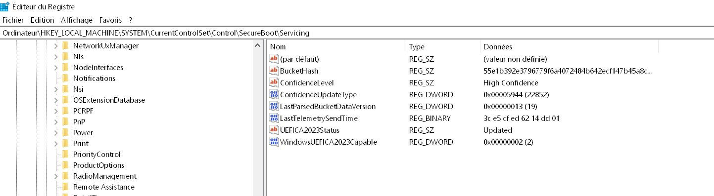

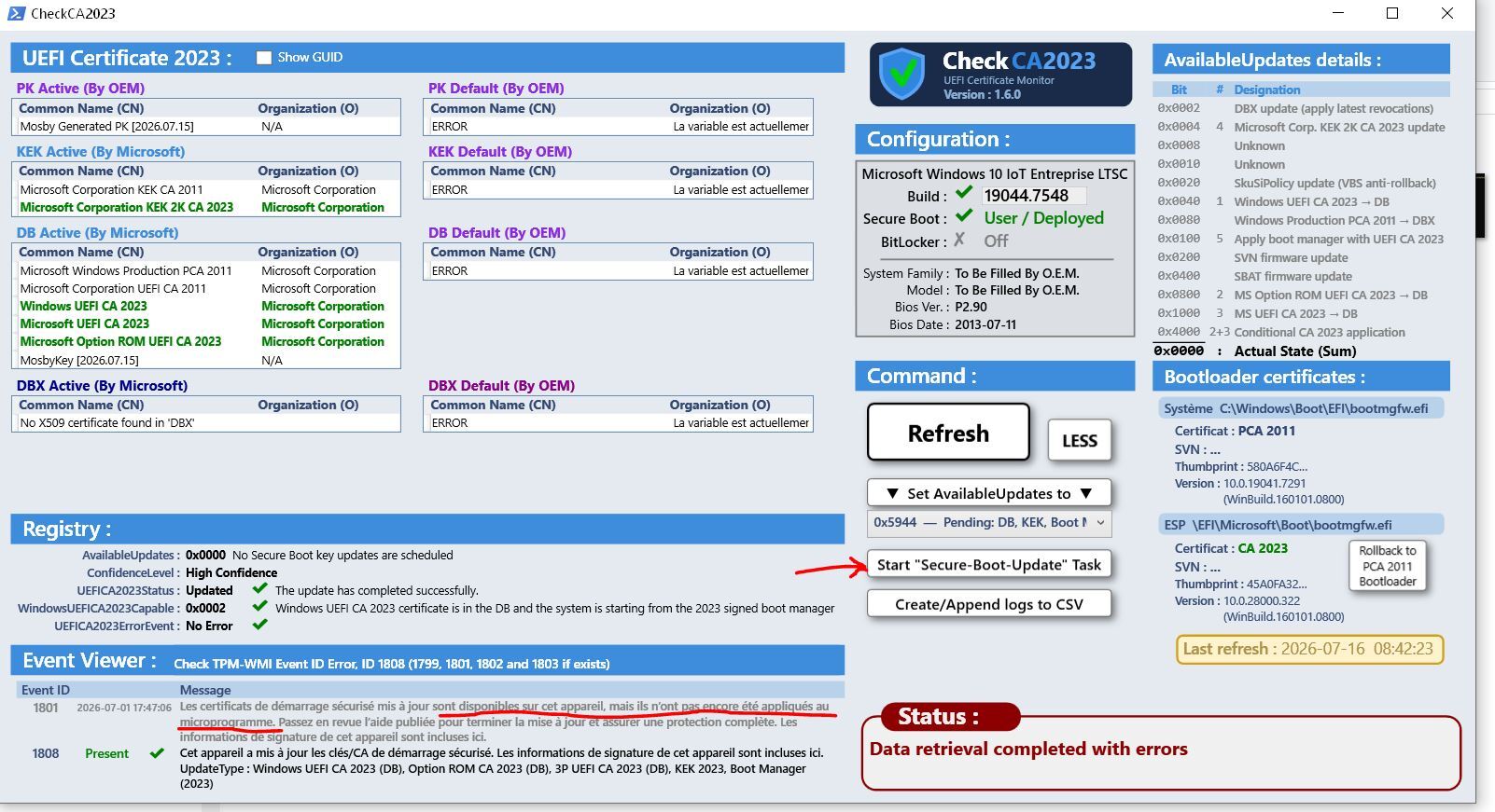

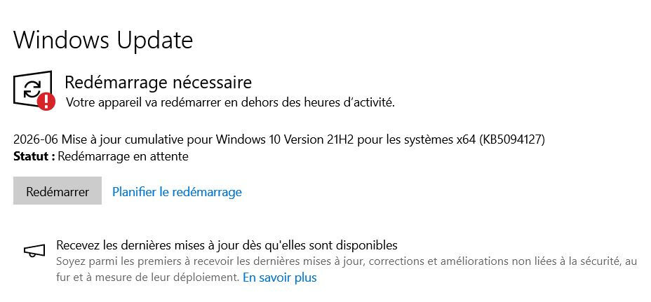

Posté le 19-06-2026 à 10:54:03  profilanswer
Eric B a écrit :

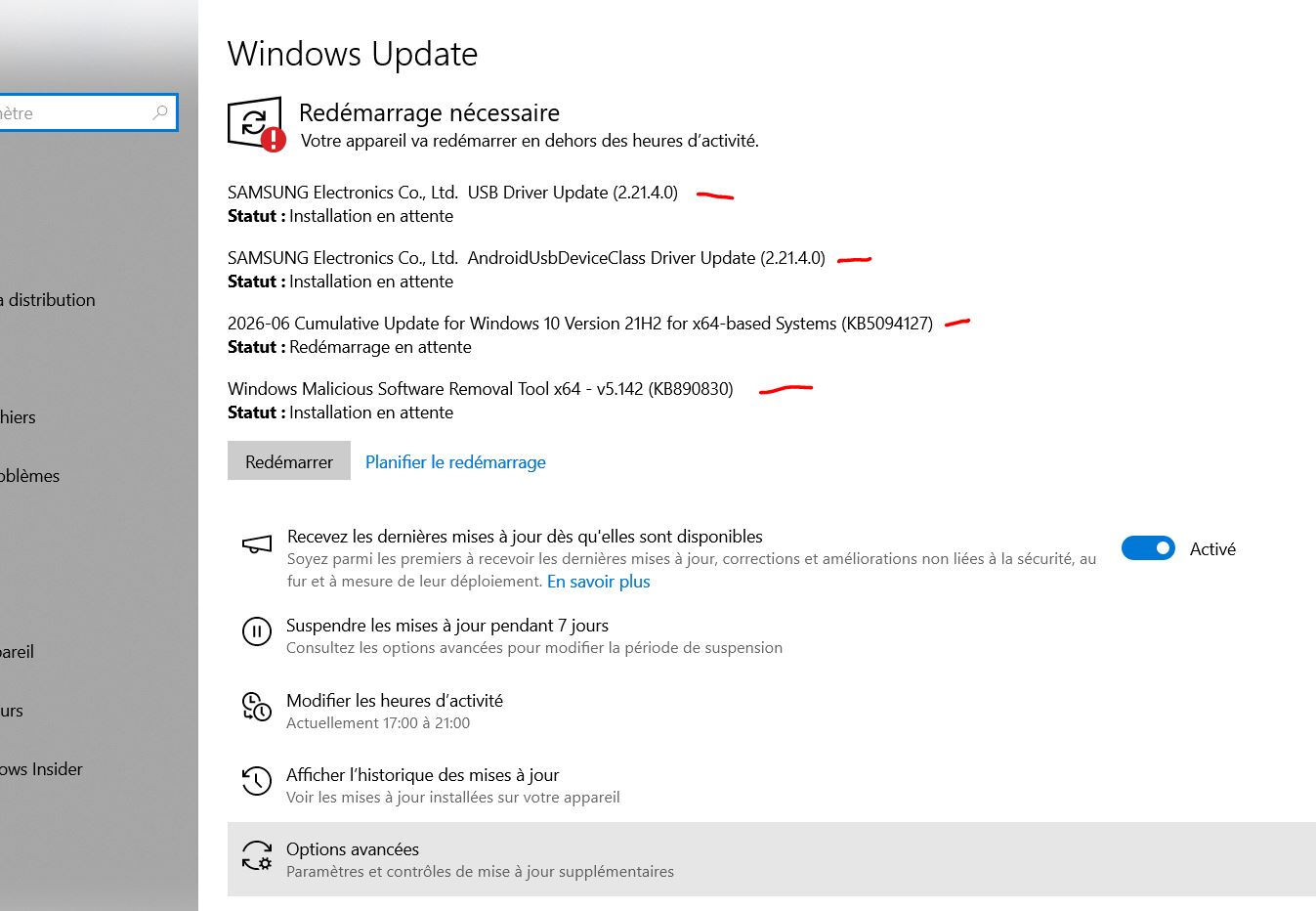

la dite tache se lance par défaut 5min après le démarrage de Windows 10.
je l avais désactivé que parceque mon Windows bloquait au bout de justement ces 5min.
Si ton Windows n'a pas ce pb, tu n'as ptet pas besoin de la désactiver.
Mosby se contre fiche de cette tache et de Windows puisqu'il se lance indépendamment.
Au démarrage de Windows post Mosby, la tache en question va ajuster les clefs de registre donc elle garde son sens.
je crois que je vais être obligé de faire ça ou alors de bloquer les maj windows 10.
ça n'arrête pas de faire l'écran bleu à cause des maj... et je suis obligé de restaurer au 07/06/26...
et dès que j'ai restauré plus d'écran bleu au bout de 5 mn mais la maj de juin se refait automatiquement :
https://zupimages.net/up/26/25/a59i.jpg
https://zupimages.net/up/26/25/sty2.jpg
et le pc redémarre et écran bleu au bout de 5mn.
Pourtant avec la restauration du 07/06/26, quand je regarde dans windows update, j'ai bien ces 4 maj installées.... et ça veut les réinstaller malgré cela et ça replante.... damned !!!
faut bloquer cela je suppose !

Suis ce tuto
https://www.malekal.com/dism-repare [...] indows-10/
Puis celui-ci
https://www.malekal.com/sfc-verifie [...] -systemes/
Note que tes problèmes n'ont rien à voir avec le sujet du fil, mais je t'aide quand même.

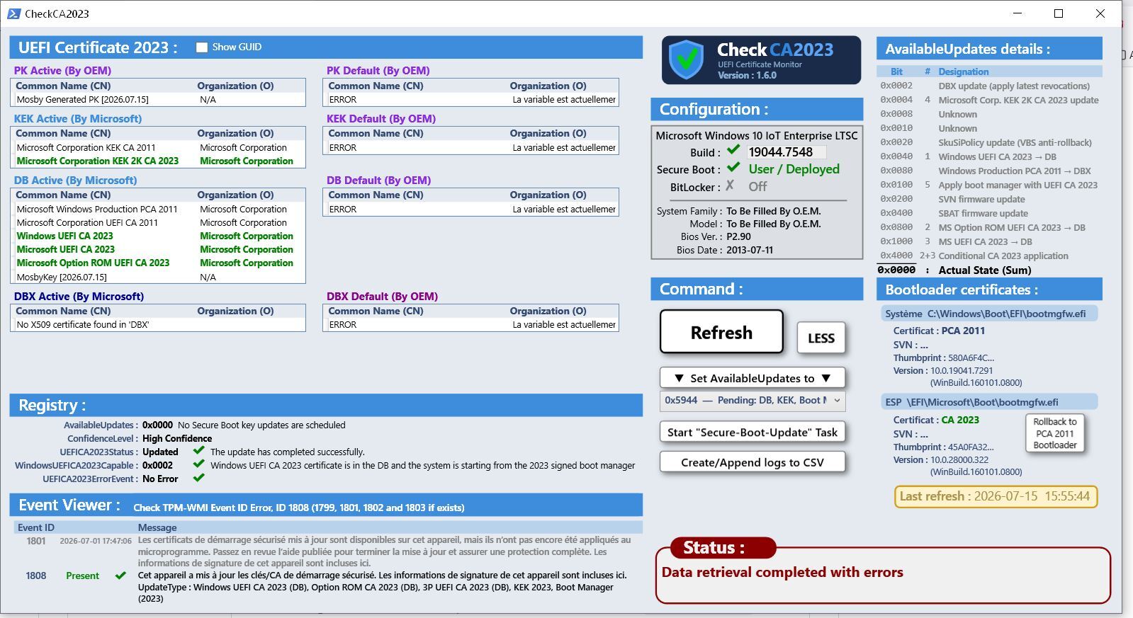

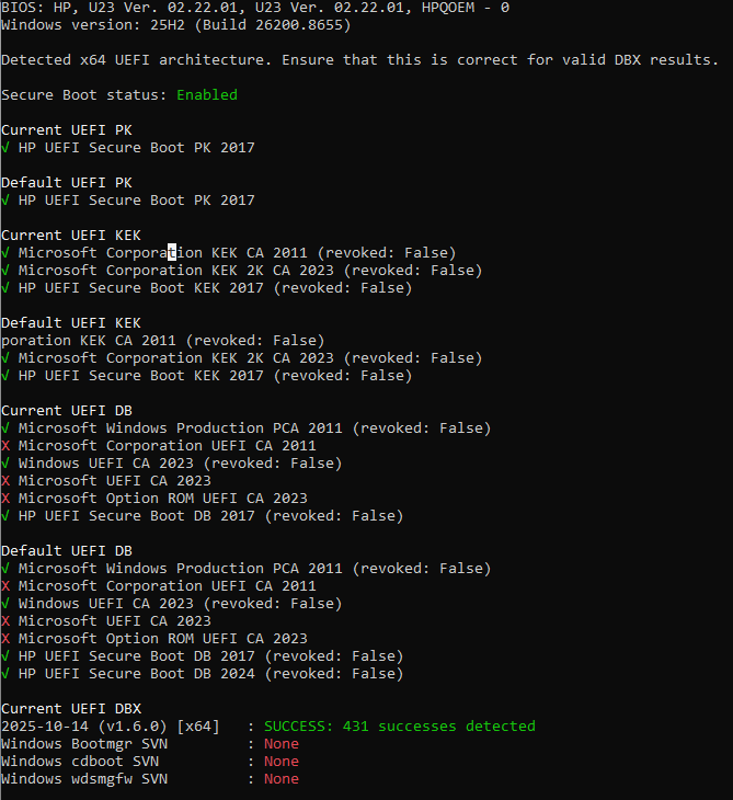

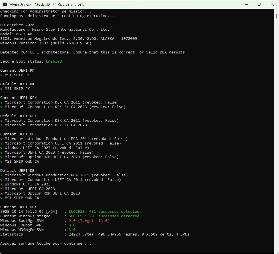

Bonjour,
Sur un PC HP assez récent (HP Mini 400 G0), j'obtiens :
https://zupimages.net/up/26/25/s8ot.png
J'ai du mal à interpréter les lignes avec un croix rouge, et savoir si tout est ok (ou pas) ...
Pour info, tout est à jour (dernière maj Windows 11 et Bios/UEFI)
Message édité par loic35 le 19-06-2026 à 17:35:42

Umi
Posté le 19-06-2026 à 17:32:25  profilanswer
Tente un mosby -u
n°3473246

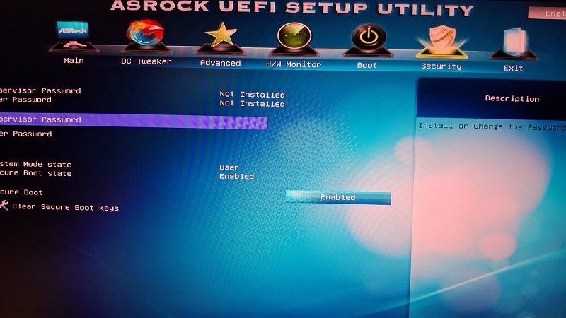

Bonjour,
Carte mère GA-B250M-DV2 bios F8d (octobre 18, il n'y en a pas de plus récent)
J'ai activé le sécure boot, win 10/64 démarre sans problème.
Je boote sur la clé et la sélectionne avec F12, mais message d'erreur :
secure boot violation
invalid signature detected. check secure boot policy in setup
je clique sur ok (choix unique)
je désactive le secure boot :
http://pvg.free.fr/tmp/hdf/sb1.png
je reboote sur la clé et fais :
Mosby -u :
http://pvg.free.fr/tmp/hdf/sb2.png
je tape alors Mosby
http://pvg.free.fr/tmp/hdf/sb3.png
Et il me semble que je tourne en rond car si je fais ok, je retourne dans le bios pour désactiver le secure boot et si je fais no, je retourne sur le message d'erreur :
http://pvg.free.fr/tmp/hdf/sb4.png
Une idée pour aller un peu plus loin ?
Gigabyte B550 Gaming X V2 (rev. 1.1) - UEFI vF21a - Ryzen 5 5600G - 16Go - Win10/64 home build 19045.7417

Posté le 20-06-2026 à 19:13:32  profilanswer
Eric B a écrit :
Tout cela semble très bien.
Tu redémarre juste ton pc, fait le reset des clefs db ds l efi et tout de suite après démarre sur la clef (SANS démarrer Windows entre temps). Puis lance mosby et suis les instructions.
J'avais même pas regardé le contenu de la clef  avant de l'utiliser...
Ok merci mais en fait, je n'ai pas eu besoin. Dans le BIOS/UEFI, il y avait des options à cocher pour valider "Microsoft Corporation UEFI CA", "Microsoft UEFI CA" et "Microsoft Option ROM UEFI CA"
Et là tout est passé en vert au redémarrage.

Forcément si tu ne met pas SB en mode setup, Mosby ne peut pas installer de clés.
Sur ta première capture, on voit clairement l'option pour mettre SB en mode setup (Reset to Setup mode), pourquoi tu ne le fais pas ?

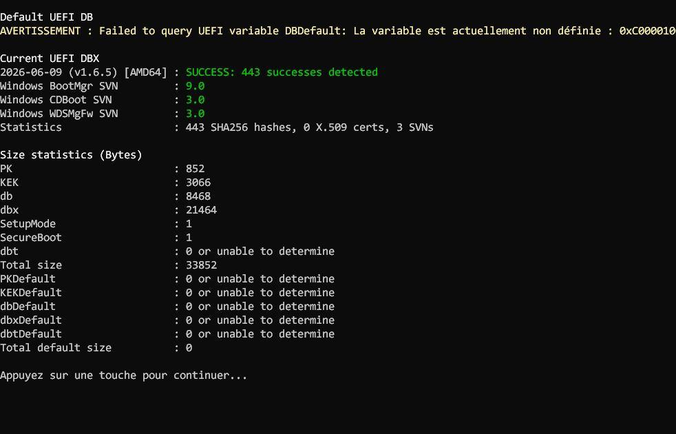

Posté le 01-07-2026 à 18:54:58  profilanswer
J'ai testé un mosby -u sur ma bécane en Windows 10:
https://i.imgur.com/ng6kfSWh.png
Et effectivement, Windows BootMgr SVN est passé en V9 (il restait en v8 auparavant):
https://i.imgur.com/BxDB8dM.png

Posté le 15-07-2026 à 16:22:21  profilanswer

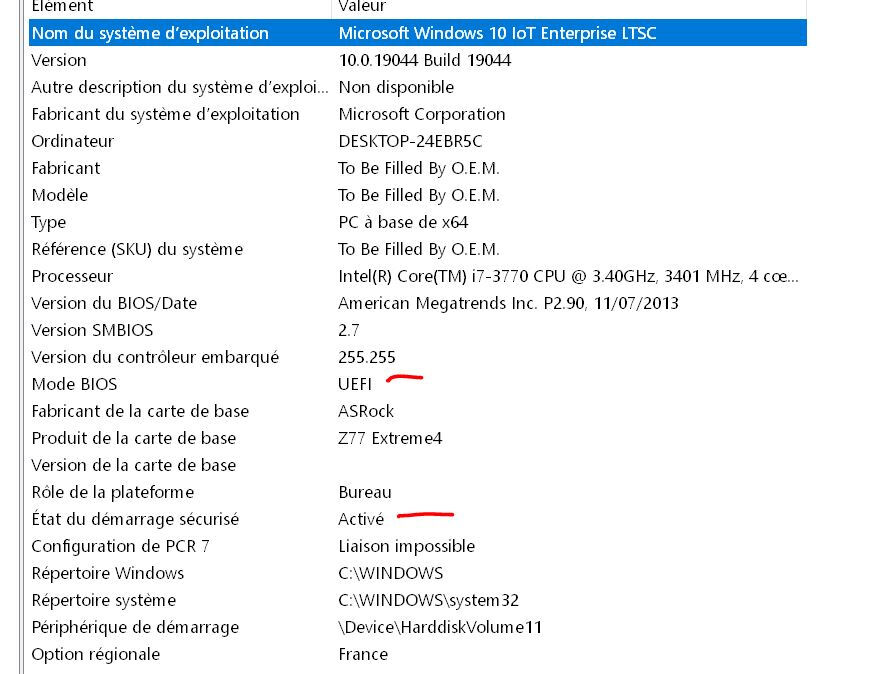

Bonjour
Je redonne de mes nouvelles.
Je n'avais encore pas testé mosby jusqu'à ce jour.
je l'ai fait à l'instant...
CM asrock Z77 extreme4.
dernier rufus 4.15 et dernière version mosby 3.3
j'ai tout fait comme expliqué sur le tuto en page 1.
Dans le bios je n'avais pas le mode 'setup'
https://zupimages.net/up/26/29/n02p.jpg
 mais 'clear all keys' donc j'ai cliqué sur 'clear all keys'
ensuite j'ai démarré sur la clé usb préparée.... puis tapper 'Mosby' et non 'mosby -u'
le prg a travaillé ...

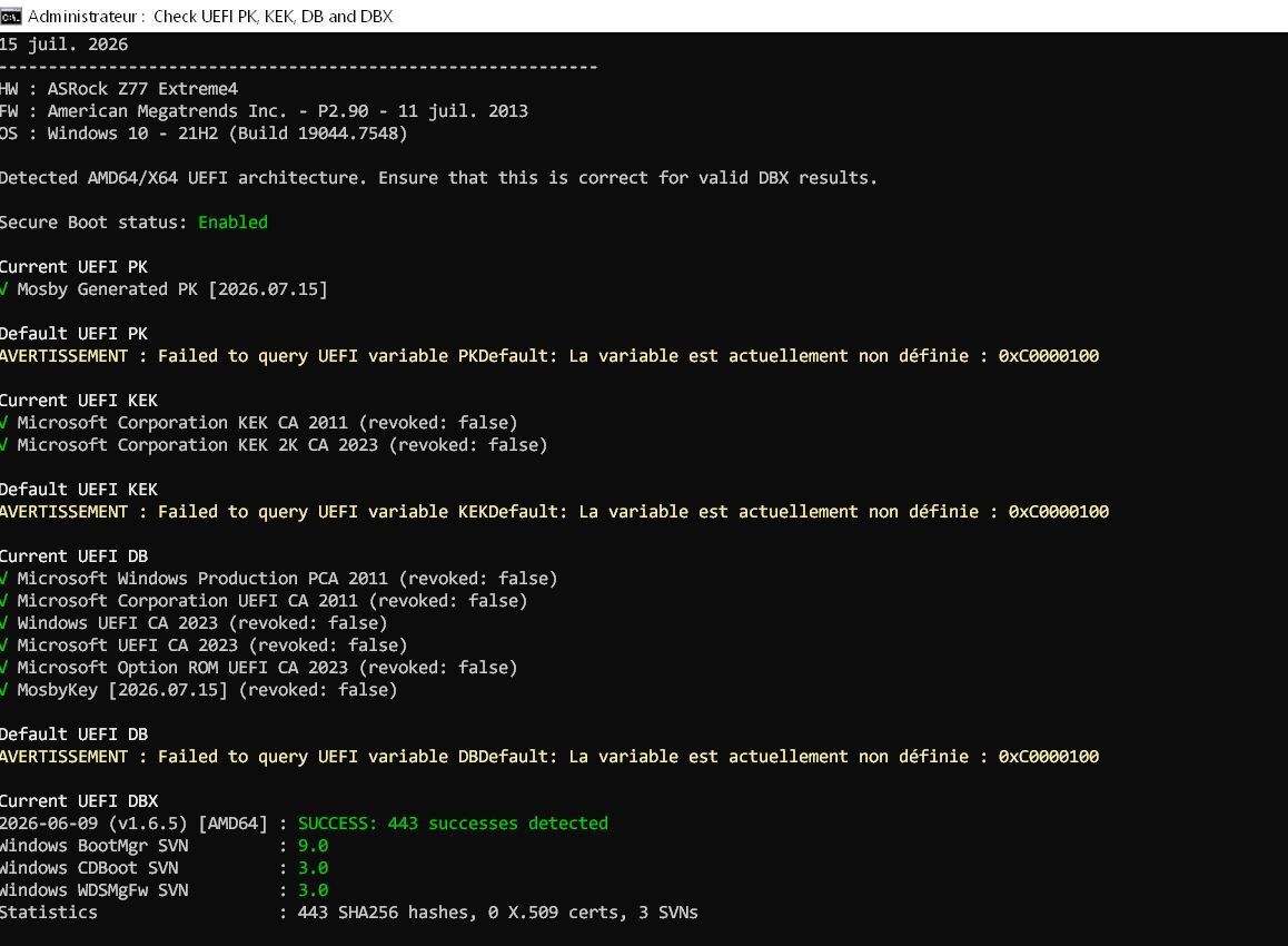

Une fois sortie de mosby j'ai fait 2 captures d'écran :
https://zupimages.net/up/26/29/6zbl.jpg
https://zupimages.net/up/26/29/6ps9.jpg
Ensuite j'ai fait les 3 commandes décrites dans le tuto, avec powershell :
https://zupimages.net/up/26/29/olcn.jpg
puis le script Check UEFI PK, KEK, DB and DBX.cmd :
https://zupimages.net/up/26/29/kjgz.jpg
https://zupimages.net/up/26/29/ulee.jpg
puis le script check ca2023 :
https://zupimages.net/up/26/29/sh56.jpg
je crois que ça n'a pas fonctionné correctement :(
Message édité par tolunq le 15-07-2026 à 16:24:16
n°3473494
Umi
Posté le 15-07-2026 à 17:00:46  profilanswer
Mosby semble avoir parfaitement fonctionné au contraire, mais ton BIOS est tellement vieux que le script n'arrive pas à lire les paramètres par défaut.
Mais tu vois bien que en "current" tout est en vert.
n°3473498
Eric B
Posté le 15-07-2026 à 19:47:40  profilanswer
+1, tout cela semble bien avec tout les "actif" en vert / CA2023.
comme chez moi, les paramètres par défaut ne sont pas lisible. OSEF.
Quant au status de CA2023 "data retrieval complete with errors", tu peux aussi ignorer, puisque aussi lié aux erreurs sur les "Default".
J ai la même chose chez moi (aussi avec une cm Asrock, la mienne en Z87 de 2013).
Note que le " secure boot update" task (qui démarre normalement automatiquement 5 min après le démarrage) semble déjà avoir ajusté les clefs de registres (avec le ID 1808 et le status Updated dans CA2023).
Ton screenshot avec le status "not started" a t il été pris AVANT les 5 min / application de la tâche ?
Message édité par Eric B le 15-07-2026 à 20:10:17

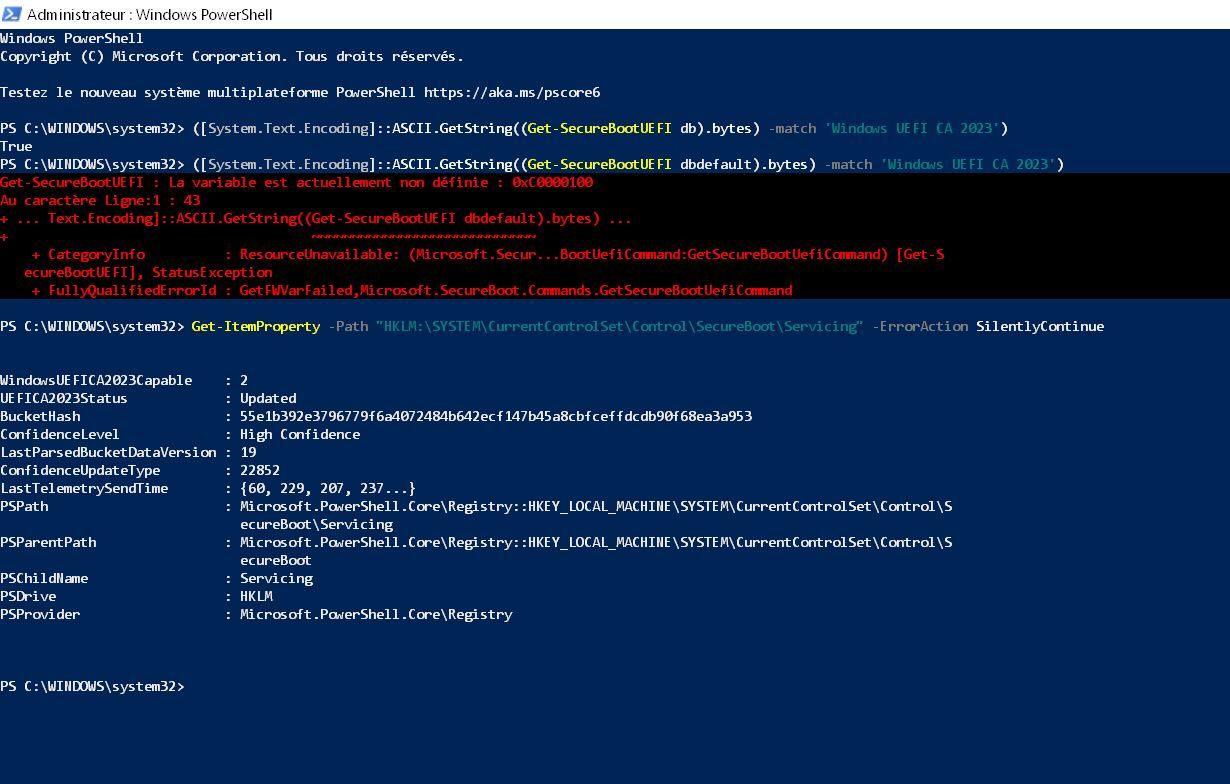

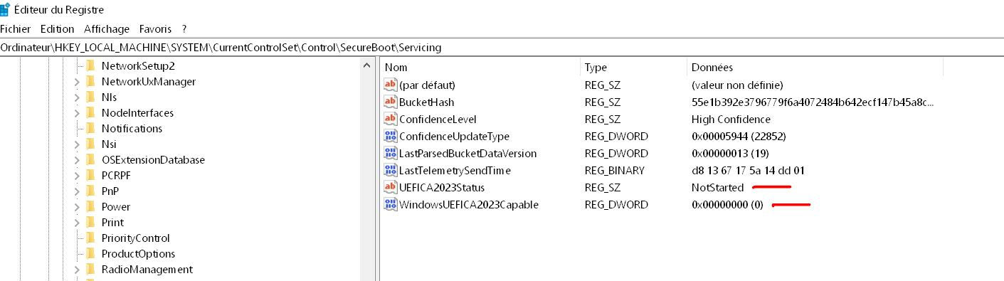

tolunq
Posté le 16-07-2026 à 08:53:49  profilanswer

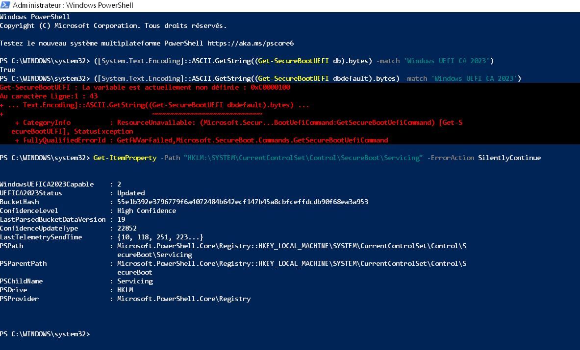

Bonjour
ça y est ... j'ai été obligé de redémarrer le pc 3 fois pour que tout soit ok dans le registre :
https://zupimages.net/up/26/29/1f74.jpg
à part le texte en rouge (mais visiblement cela n'est rien) tout est maintenant ok.
https://zupimages.net/up/26/29/741n.jpg
Juste une dernière question pour ma curiosité :
pourquoi dans checkCA2023, il est écrit (souligné en rouge) "les certif 2023 sont dispo mais pas encore appliqués au microprogramme" ?
et la flèche rouge : "start secure-boot-update task" ? elle signifie quoi ? et si je clique dessus cela va apporter quoi ?
https://zupimages.net/up/26/29/fns0.jpg
Et encore un très grand merci à Umi et Eric B qui m'ont beaucoup aidé et aussi Mat44 et trit' !
J'ai eu la chance qu'Eric B a une CM azrock presque comme la mienne et de la même année donc le même problème et même solution !
heureusement que ce post existait sinon j'aurais abandonné.
merci encore et... bonne journée à tous

Umi
Posté le 16-07-2026 à 10:20:31  profilanswer
tolunq a écrit :
[…] pourquoi dans checkCA2023, il est écrit (souligné en rouge) "les certif 2023 sont dispo mais pas encore appliqués au microprogramme" ?  […]
Et bien parce que c'est le cas. Et ce ne sera jamais appliqué au microprogramme (au BIOS). Cela n'a pas d'importance, les clés 2023 resteront en place tant que tu ne les réinitialise pas.
Pour ta seconde question, je n’utilise pas ce programme, mais je suis sûr qu'en lisant le manuel ça doit être expliqué.
Bonne journée également.

Eric B
Posté le 16-07-2026 à 20:34:57  profilanswer
tolunq a écrit :
1) pourquoi dans checkCA2023, il est écrit (souligné en rouge) "les certif 2023 sont dispo mais pas encore appliqués aumicroprogramme" ?
2) et la flèche rouge : "start secure-boot-update task" ? elle signifie quoi ? et si je clique dessus cela va apporter quoi ?
Umi a écrit :
1) Et bien parce que c'est le cas. Et ce ne sera jamais appliqué au microprogramme (au BIOS). Cela n'a pas d'importance, les clés 2023 resteront en place tant que tu ne les réinitialise pas.
1) regarde la date: 1er juillet -> avant que tu fasses la manip avec Mosby. Avant donc tu n'avais pas les updates. Maintenant, tu peux simplement ignorer cet event dépassé.
Pas 100% sûr, mais je crois que le eventID 1801 concerne bien la partie "current" (donc MAJ des CA dans le bios actif, partie NVRAM), et non la partie "defaut" (MAJ des CA dans la ROM du bios, possible qu'avec une MAJ bios) comme suggère Umi.
2) comme dit + haut, cela force la même tache que celle qui tourne 5 min après le démarrage du boot. c est pour appliquer tout de suite ce que tu aurais sélectionné juste au dessus. Mais dans ton cas, aucun besoin puisque déjà en status "updated"
Message édité par Eric B le 16-07-2026 à 20:56:21

Posté le 16-07-2026 à 20:47:18  profilanswer
Effectivement vu la date ce n'est plus d'actualité, et on peut considérer la NVRAM comme faisant partie du microprogramme  :jap:

FutMan
Arc-en-Ciel Humain...
Posté le 09-10-2026 à 01:51:46  profilanswer
Mosby -u effectué en V3.4
https://rehost.diberie.com/Picture/Get/r/560381
Intel Core I7-8700k 3.7 Ghz - MSI Z370-A Pro - Nvidia GTX 1660 6GB - Samsung SSD 970 EVO Plus M2 250GB - G.Skill 32GB DDR4
n°3474755
Eric B
Posté le 09-10-2026 à 12:00:21  profilanswer
tu as renommé la clef Mosby en "MSI SHIP" ?
n°3474756
FutMan
Posté le 09-10-2026 à 12:17:52  profilanswer
Si j'ai bien compris, lorsque on fait un Mosby -U cela n'installe pas de Pk Perso. Par contre je viens de le faire sur mon Laptop non compatible Windows 11 et je n'ai que le target de la ligne en rouge qui est passé de 8 à 11. Le chiffre 7 n'a pas bougé. Pourquoi c'est pas passé à 9 comme sur mon PC de bureau ?
https://rehost.diberie.com/Picture/Get/r/560466
Message édité par FutMan le 09-10-2026 à 13:27:37
