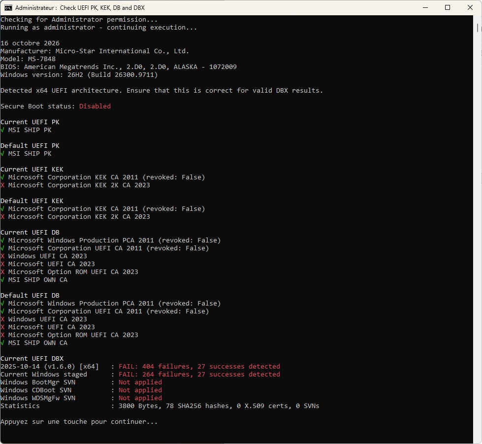

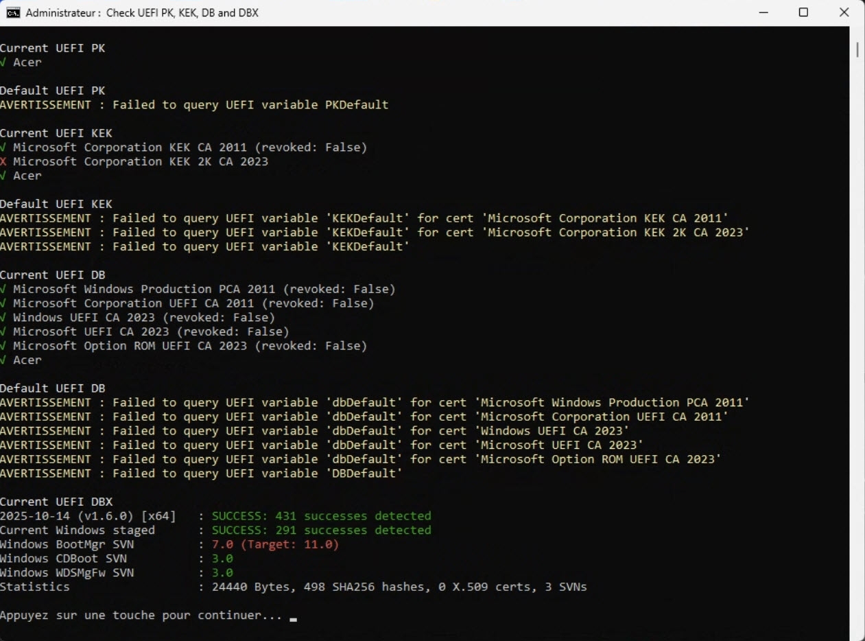

Si j'ai bien compris, lorsque on fait un Mosby -U cela n'installe pas de Pk Perso. Par contre je viens de le faire sur mon Laptop non compatible Windows 11 et je n'ai que le target de la ligne en rouge qui est passé de 8 à 11. Le chiffre 7 n'a pas bougé. Pourquoi c'est pas passé à 9 comme sur mon PC de bureau ?
https://rehost.diberie.com/Picture/Get/r/560466

Bon j'ai besoin d'aide. J'ai comme un con restauré les clés de certificats UEFI de 2011, qui ont expiré en juin. Résultat plus possible de démarrer avec le secureBoot. J'ai tenté de faire un Mosby -U mais avec SecureBoot Activé impossible de démarrer sur la Clé et avec SecureBoot désactivé ca me met "Invalide signature detected. Check Secure Boot Policy in setup"  :cry: .
J'ai loupé quelque chose car j'ai effectué mes précédents Mosby -u avec le SecureBoot désactivé ? C'est mort ? ou il y a un truc à faire ?
Autre question, il me semblait par 2 fois avoir bien utilisé le tiret du 6 pour Mosby -u mais la impossible d'accéder au symbole. J'ai trouvé le tiret sur la touche )]°. Vu que j'ai trifouillé le bios, je me demandais si j'ai pas b.... un truc ?
https://rehost.diberie.com/Picture/Get/r/562691
Message édité par FutMan le 16-10-2026 à 23:15:39

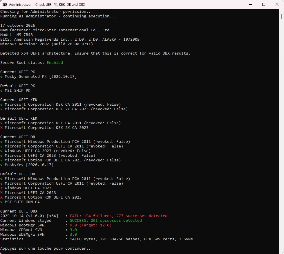

HiiiHaaaaa j'ai enfin réussi. Dans mon bios MSI, il a fallu que je passe le SecureBoot sur "Custom" puis que je desactive "Provision Factory Default Key" et que je fasse un "Delete All secure Boot Factory".
J'ai ensuite pu booter sur la clé et faire un Mosby.
Merci M. Gemini.
https://rehost.diberie.com/Picture/Get/r/562707
Pour la ligne FAIL en rouge dans Current UEFI DBX, M. Gemini me dit :
"154 failures : 154 entrées de la liste de révocation globale Microsoft/UEFI ont été rejetées ou ignorées par le composant NVRAM de votre carte mère MSI (souvent parce que l'espace mémoire NVRAM du BIOS Z370 est limité, ou parce que certaines clés s'appliquent à des architectures non-x64/ARM qui sont filtrées)"  :heink:
