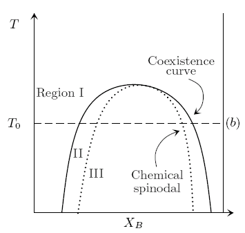

En cross post du topic "progs scientifiques gratuits" http://forum.hardware.fr/forum2.ph [...] w=0&nojs=0
Vous sauriez quoi utiliser pour produire ce genre de courbes :
http://img104.imageshack.us/img104/6792/spinodaloz3.png
And I looked, and behold a pale horse: and his name that sat on him was Death, and Hell followed with him. Revelations 6:8

n°2707895
Ciler
Posté le 26-07-2007 à 19:27:26  profilanswer
Merci  :jap: Je regarde, mais c'est pas gagne comme truc [:tinostar]
C'est peut-etre du PStrick mais ca semble dur a faire a la main. J'ai essaye Texgraph, mais impossible de faire des segments :/
Avec Dia (en vectoriel) je m'en sort mais ca a vachement moins de gueule :/
http://img444.imageshack.us/img444/8017/spinodalzn2.png
Message édité par Ciler le 28-07-2007 à 16:32:30

n°2708833
pascal22
Posté le 30-07-2007 à 12:51:58  profilanswer
Xfig ?

Bonjour,
Un segment dans TeXgraph, c'est une ligne polygonale à deux points. Par exemple pour tracer de segement A(0,1) et B(2,3) on fait: Ctrl+L (ligne poygonale) et dans la commande on tape: [i, 2+3*i], puis on peut choisir les attributs.
Si on créé les variables A et B alors la commande peut être [A,B], sinon on met les affixes.
Vous devriez lire la doc (texgraph.pdf) qui est le répertoire de texgraph.
Oleanet.

n°2710265
Oleanet
Posté le 03-08-2007 à 22:17:51  profilanswer
On peut faire du dessin à la souris avec TeXgraph:)
http://www.casimages.com/img/png/07080310105810467953617.png
