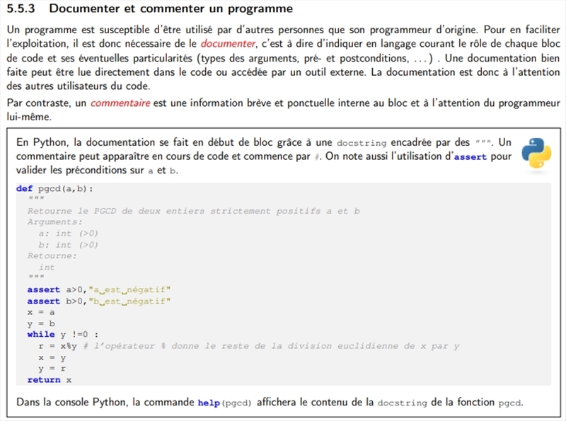

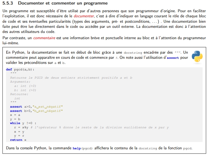

Posté le 05-07-2022 à 00:22:57  profilanswer
Pour une formation Matlab que je donnais, je m'étais fait une commande pour faire des blocs "task" dont la numérotation se ré-initialisait à chaque subsection :
https://img.super-h.fr/images/2022/07/05/20b080cb50be2d69b5110e45d89a3373.md.png
Code :
  1. \usepackage[framemethod=TikZ]{mdframed}
  2. [...]
  3. % Task box
  4. \newcounter{task}[subsection]\setcounter{task}{0} % Create a counter for tasks that reset at subsection
  5. \renewcommand{\thetask}{\arabic{task}}  % Define how the task number is represented
  6. \newenvironment{task}[2][]{%
  7. \refstepcounter{task}%
  8. \ifstrempty{#1}% No title provided
  9. {\mdfsetup{%
  10. frametitle={%
  11. %\tikz[baseline=(current bounding box.east),outer sep=0pt]
  12. %\node[anchor=east,rectangle,fill=blue!20]
  13. {\strut Task~\thetask}}}
  14. }%
  15. {\mdfsetup{% Title provided
  16. frametitle={%
  17. %\tikz[baseline=(current bounding box.east),outer sep=0pt]
  18. %\node[anchor=east,rectangle,fill=blue!20]
  19. {\strut Task~\thetask:~#1}}}%
  20. }%
  21. \mdfsetup{
  22. nobreak=true,
  23. roundcorner=5pt
  24. %innertopmargin=10pt,linecolor=blue!20,%
  25. %linewidth=2pt,topline=true,%
  26. %frametitleaboveskip=\dimexpr-\ht\strutbox\relax
  27. }
  28. \begin{mdframed}[]\relax%
  29. \label{#2}}
  30. {\end{mdframed}}
  31.        [...]
  32. \subsection{Saving and Loading Variables}
  33. You can save variables in your workspace to a \matlab specific file format called a MAT-file using the save command:

Ciler
Posté le 10-07-2022 à 10:05:49  profilanswer
RandallBoggs a écrit :
Je m'étais penché sur la quesiton et minted s'appuie sur je ne sais plus quel moteur python. Personnellement, j'utilise listings depuis des années, j'en suis content ou presque (problèmes de gestion de certaines espaces, option column=fullflexible pour les copier-coller à partir d'un pdf, comprenne qui pourra :p )
Moi aussi, et effectivement j'ai découvert le truc fantastique de l'alignement des colonnes (du coup passage sur une police à chasse fixe pour le code).
Le principal problème que j'ai est la gestion des espaces autour du code qui ne me satisfait pas (mais j'ai pas trouvé de solution).
Après le rendu est nickel je trouve, et moi je numérote pas les lignes vu que c'est pas standard dans les sujets du bac.
https://rehost.diberie.com/Picture/Get/r/79212
