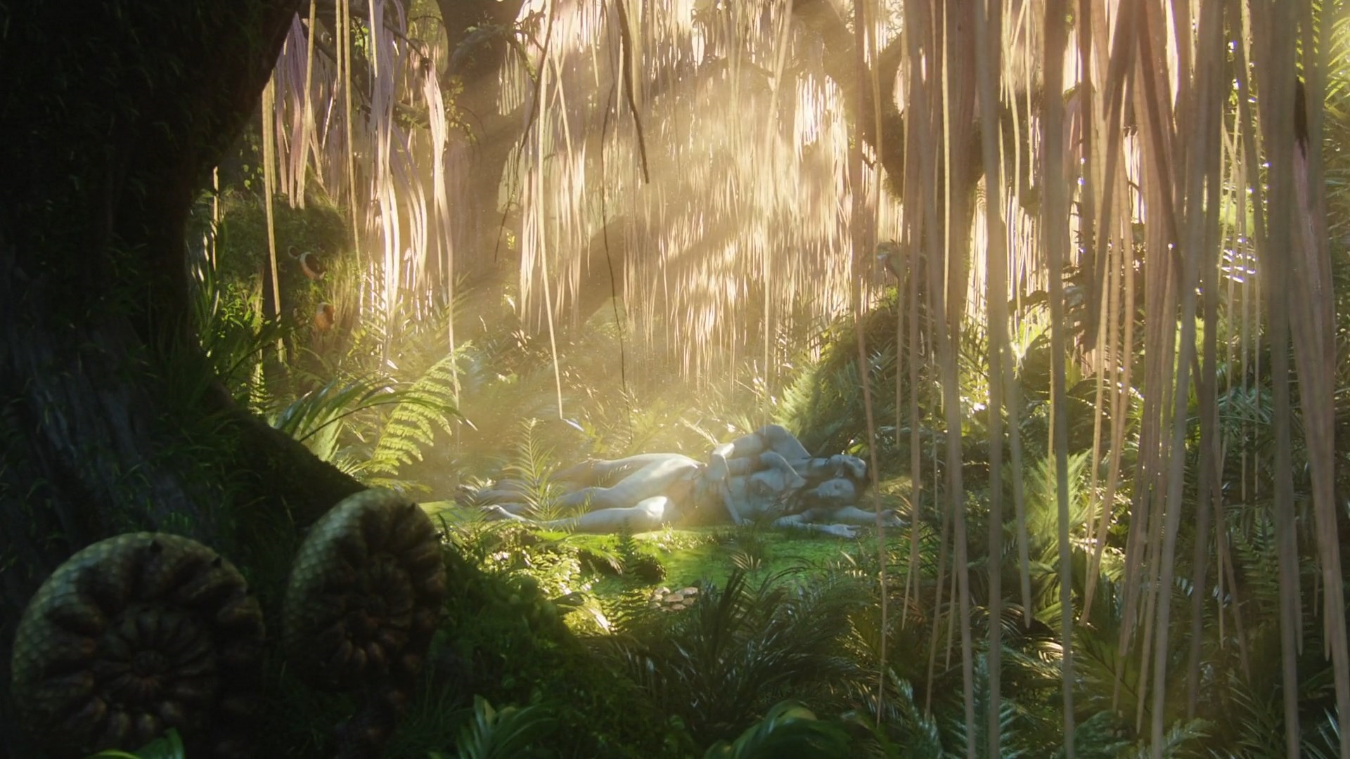

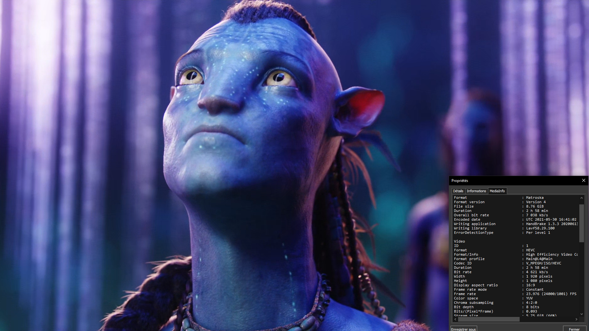

Exemple d'images bien encodées qui permet d'embellir le moindre détail ^^
https://i.postimg.cc/FRG9PhfM/mpc-hc64-2020-06-20-16-25-27-51-redimensionner.jpg
https://i.postimg.cc/52F2xcGz/mpc-hc64-2020-06-20-16-02-53-30-redimensionner.jpg
https://i.postimg.cc/qq5pTQxQ/mpc-hc64-2020-06-20-16-10-11-89-redimensionner.jpg
https://i.postimg.cc/P5Bf2fqF/mpc-hc64-2020-06-20-16-04-07-29-redimensionner.jpg

Avec handbrake, on retrouve une différence en zoomant de près sur les visages par exemple, ci dessous screen source, mode CQ et bitrate 5000
ici mouvement de caméra lent de coté sur ce plan de avatar.
source
https://rehost.diberie.com/Uploads/0/20210602-021533-95609b01-83e6-4046-827e-a15e8d851b66.0.min.jpg
mode QC
https://rehost.diberie.com/Uploads/0/20210602-021600-fe3add59-affb-4a5c-beea-727c4f6000e6.0.min.jpg
mode bitrate 5000
https://rehost.diberie.com/Uploads/0/20210602-021618-a51a4349-bc2e-43c6-9d46-2a04e3428dbd.0.min.jpg
Message édité par ip-man le 02-06-2021 à 02:37:11
