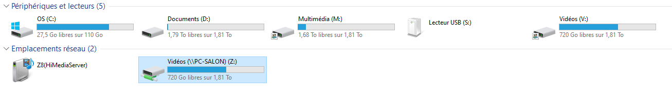

https://zupimages.net/up/19/49/dshr.png
Bonjour, je butte toujours sur ce pb: pas moyens d'accéder au PC via SMB depuis ma Box,
Pourriez vous m'expliquer comment contourner le pb ?
1000 merci par avance,,,
J'ai bien monté le disque en réseau, mais je ne sais pas comment y accéder hors samba depuis la box (Z8 Formuler)
https://zupimages.net/up/19/49/2q9s.png
Message édité par jemsgaelle1 le 02-12-2019 à 23:15:53
C'est pas très clair...ta box Z8, c'est de l'Android ?
Car là tu montres une capture d'écran d'un montage SMB sur un Windows...

Le "hors samba" pour accéder à du SMB depuis un système type Linux c'est perturbant également.
Bjr,
Oui c'est une box Android. Suite au message précédent que je n'ai pas bien compris surement, j'ai monté une disque virtuel en réseau sur le Pc mais ça n'a rien donné.
Je n'arrive pas à savoir ou est le blocage. Le routeur ne supporte pas le réseau SAMBA peut-être ?
Bjr,
C'est de moins en moins claire ton histoire :D
Sur ton réseau local, ton routeur n'entre pas en compte. Tu as juste, sur ta box Android, à déclarer une source de type SMB avec les infos nécessaires (IP/partage/login/password).

Comment trouver l'adresse IP de mon dossier partagé stp ?
Dans CMD:
https://zupimages.net/up/19/50/i28b.png
Edit: ouf, j'ai trouvé.
L'ajout d'un emplacement réseau local ne se fait pas avec une adresse IP... mais avec le nom du matériel (pc / NAS ...) et le nom du dossier partagé :sleep:
