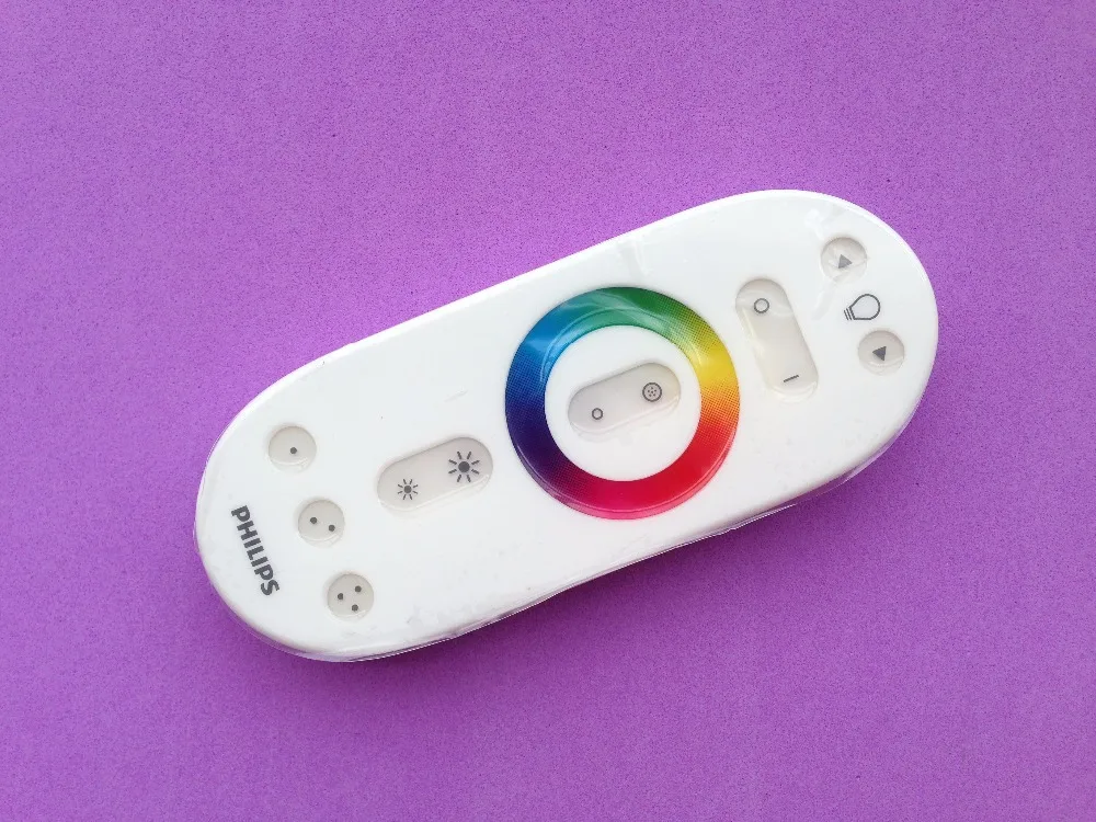

Salut les gars, dites j'ai une question. Je possède le pont v2 (avec 3xE27 white and color) qui fonctionnent très bien.
De plus, j'ai deux lampes philips LivingColors Gen 2 et une Aura.
https://www.cdiscount.com/pdt2/0/p/h/1/700x700/6917160ph/rw/philips-livingcolors-generation-2-crystal.jpg
https://images-na.ssl-images-amazon.com/images/I/71mTFtAY4ML._AC_SL1500_.jpg
Je possède avec cela trois modèles de télécommandes différentes.
La classique ovale
https://image.darty.com/hifi_video/accessoires_pour_televiseurs/lampe_ambiance/philips_living_colors_floral_d010425v3a_1261068857797.jpg
Le modèle HRC0302 qui permet le contrôle de plusieurs lampes
https://ae01.alicdn.com/kf/HTB1REKTIVXXXXciXpXXq6xXFXXXI/Nouvelle-t-l-commande-originale-pour-Philips-pour-LivingColors-HRC0302-10-313922856561.jpg
Et le modèle rond
https://domogeek.net/wp-content/uploads/2019/01/IMG_3502-600x450.jpg
J'aimerai donc savoir si il est possible de piloter mes lampes Livingcolor Gen 2 et Aura avec mon pont Hue V2.
J'ai tente de le faire en manuel mais dans l'application on demande un numéro de série à 6 chiffres et j'en ai plus ou alors j'ai mal regardé lol.
Merci d'avance pour votre aide ^^

Ca en parlait hier. C est possible officieusement mais tres complique a faire faut que tu cherche sur google bonne chance.
https://www.cdiscount.com/pdt2/0/p/ [...] rystal.jpg
https://images-na.ssl-images-amazon [...] L1500_.jpg
La classique ovale
https://image.darty.com/hifi_video/ [...] 857797.jpg
https://ae01.alicdn.com/kf/HTB1REKT [...] 856561.jpg
Et le modèle rond
https://domogeek.net/wp-content/upl [...] 00x450.jpg
Tu tombes pile poile toi  :whistle:
J'ai réussi à appairer ma Aura ce matin avec mon pont Hue V2.
On est d'accord que sur l'étiquette, il y a SN et 3 chiffres ?
J'ai réussi avec Hue Lights iOS en mode touchlink avec la lampe posée sur le pont.
Je ne peux pas te dire si elle était allumée avant ou après le début de la détection.
Par contre j'ai fait un reset de la lampe avant avec un dimmer switch. Sans ça, je ne suis pas sur que tu puisses l'enregistrée dans le pont.
Pour les télécommandes, je crois que tu peux oublier. Je n'ai pas réussi à utiliser et la télécommande et le pont.
C'est soit l'un, soit l'autre avec le modèle rond.
Message édité par popol_55 le 10-12-2019 à 16:36:18

popol_55
Posté le 11-12-2019 à 14:41:35  profilanswer
Bon ba voilà avec l'histoire de living color, je viens d'acheter un iris à 9.97€ sur LBC :D
Philips HUE || Ikea Hack
