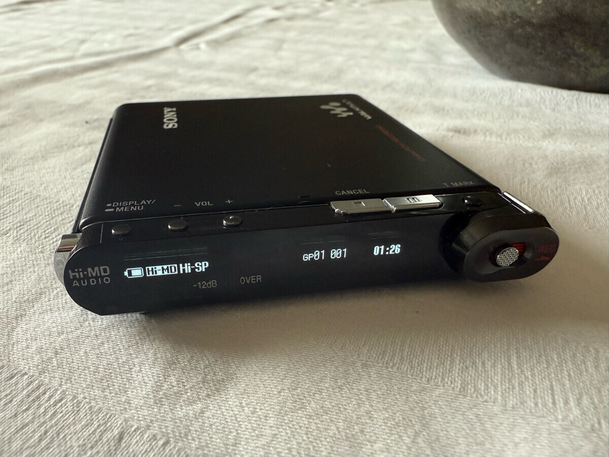

y'a une version chinoise de l'écran RH-10 qui est commandable et celle dont je parlais précédemment qui va pas tarder par le programmeur de l'appli WebMiniDisc Pro
et sinon le héros qui fait les écrans pour RH-1 est en train de développer un firmware pour ajouter des fonctions qui manquaient au lecteur sur les affichages de titres, réglages de luminosité etc.

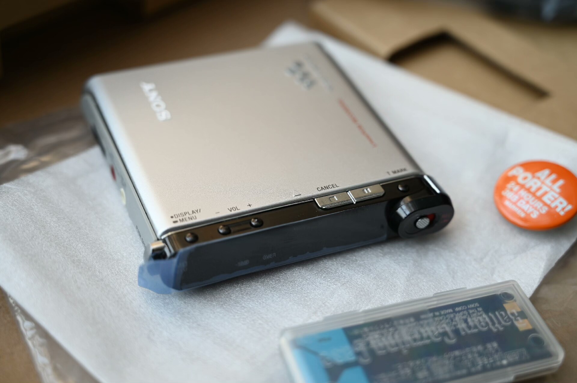

Je viens de recevoir deux MZ-RH10, commandés il y'a près d'un mois sur taobao (site en Chine).
Une blinde.  :o
J'ai sué pour l'achat : passage par une plateforme qui achète pour moi, qui réceptionne, qui s'occupe de prendre des photos, du packaging et de l'envoi.
J'ai prié pendant l'envoi (UPS HK), sans nouvelles quelques jours, puis des nouvelles... J'ai du payer une blinde pour les frais de douane en Allemagne (170€ au total).
J'ai enfin prié fort ce soir, à la réception, lors de l'ouverture du colis pour avoir deux Walkman conformes aux photos (crainte d'une arnaque).
Au final : deux MZ-RH10 neufs :love: :love:
Boites neuves, tout est neuf dedans (CD Sonicstage inclus :D), jamais ouvert, pas une micro-égratignure, ils sont MA-GNI-FIQUE  :love:  :love:
Modèles japonais, donc avec le socle  :love:
Couleurs : BLEU et ORANGE  :love:  :love:

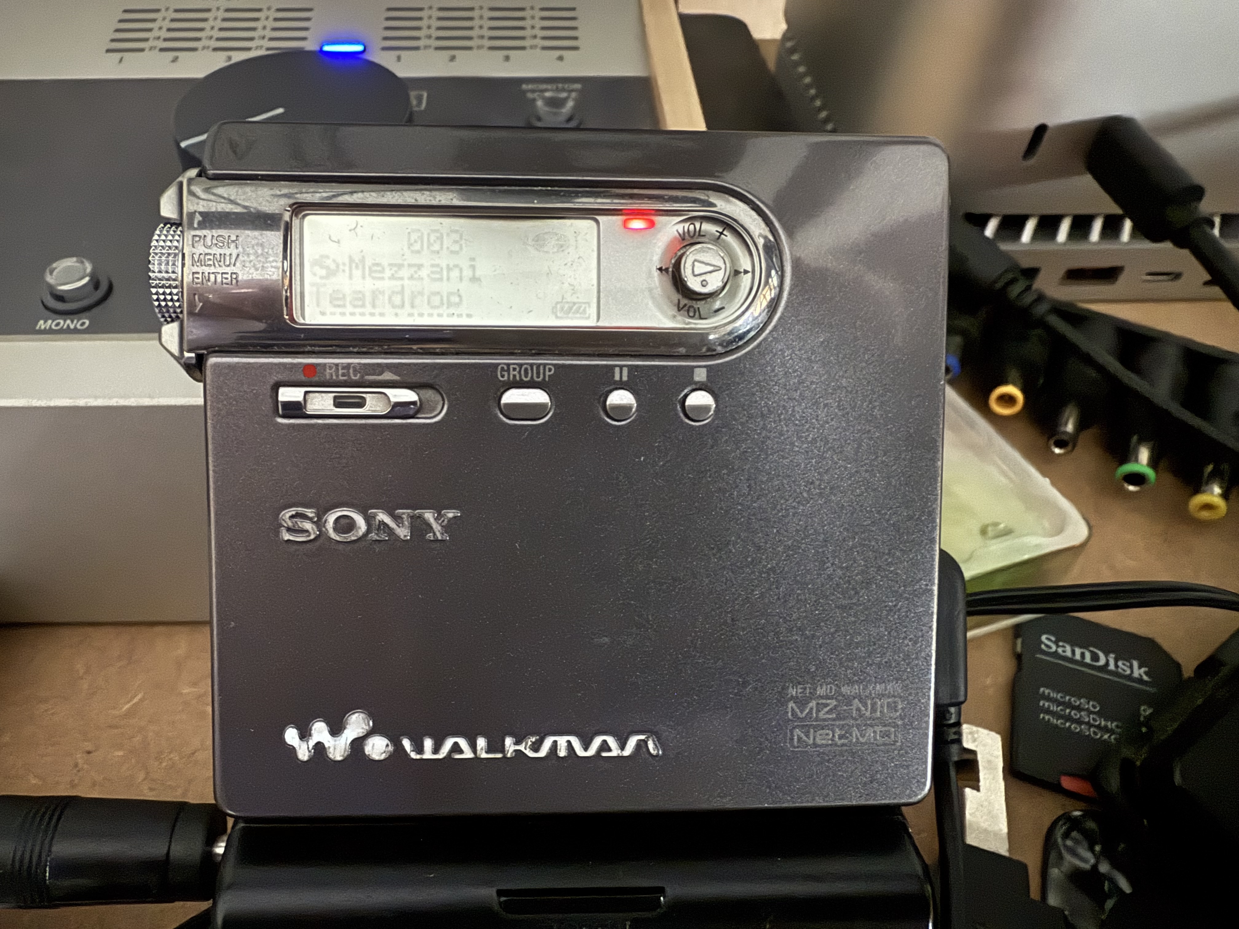

j'ai récupéré et ravivé un MZ-N10 pour me consoler de la perte de l'enregistrement sur mon MZ-N1
acheté moins de 100 balles mais après une petite lutte avec le mode service, tout refonctionne :D

DeltaVega
Ὀδυσσεύς για τους φίλους
Posté le 27-05-2025 à 18:30:57  profilanswer
Le RH10 en orange est vraiment splendide. La couleur change et devient chromée-orange-ombrée à la lumière naturelle [:implosion du tibia]
Ici une photo sans aucun retraitement des couleurs.

Bon, j'ai choppé un gris.
Et je viens d'acheter ce soir un noir tout neuf sur LaBaie. Modèle Europe celui-ci, donc sans le socle par contre.
Les 4 seront bientôt réunis [:volkervonalzey:1]
Message édité par DeltaVega le 28-05-2025 à 21:14:03

le RH-1 est vilain en gris
http://img.alicdn.com/bao/uploaded/i3/O1CN01dXy3es1OPjSgQFLNd_!!53-fleamarket.heic
ça fait pas si envie je trouve du coup
Message édité par Fender le 29-05-2025 à 16:24:19
we are the dollars and cents
n°2371304
DeltaVega
Posté le 29-05-2025 à 16:35:51  profilanswer
Oui moins sexy que le noir, je trouve aussi.
Après le gris était réservé au marché Japonais il me semble.
