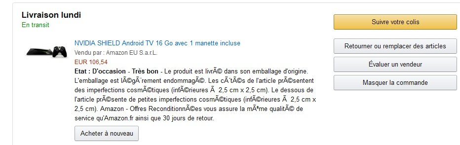

cool , j'ai hâte de voir dans quel état elle est !
Bon je m'en fout un peu c'est pour mon salon en 2eme endroit .
>http://zupimages.net/up/16/14/zfuj.jpg
Cool , j'ai eu une Shield neuve , mais juste avec la boite ouverte , tout les films dessus , tout les cables bien emballer d'origine .... j'ai eu du bol !  :bounce:
I7 8700K @4900 - 16Go DDR4 3000 - SSD m² 970evo 500go - 3 DD 4TO - CM ASUS ROG Z370F - Gtx980ti WC - 35" Acer G-sync - H110I + H80I - Cooler Master 1000w - 8x Corsair LL
