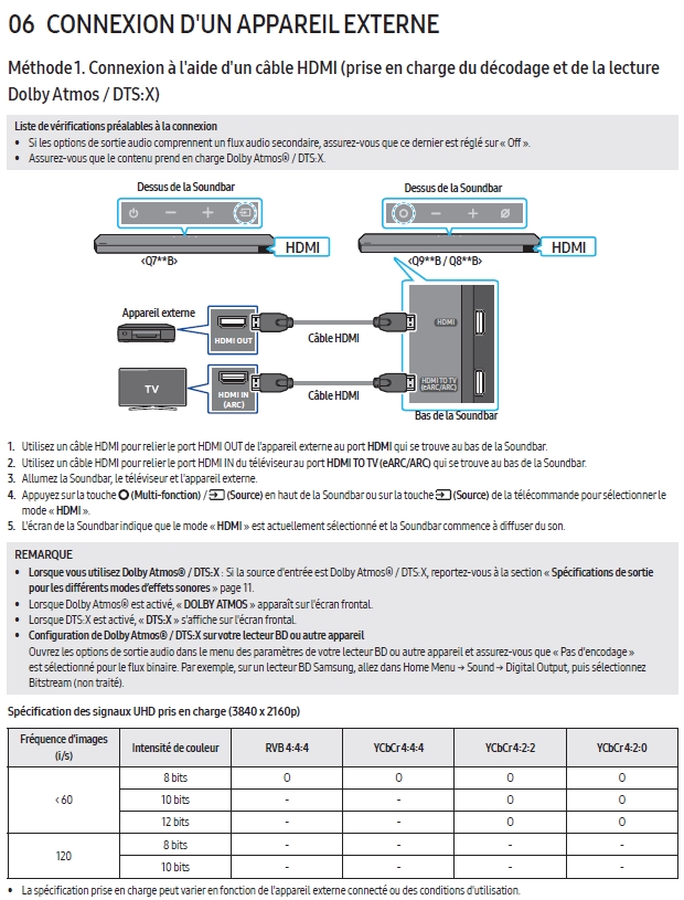

Je reçois une barre de son Samsung Q990c demain, comment je branche le bouzin ? Télé arc vers barre et Shield sur la barre (+un pc aussi) ?
>>Feedback<< Topic ACH/VTE
Posté le 13-06-2024 à 14:06:14  profilanswer
n°2356765
DiB91
Bwaaaaaaah
Posté le 13-06-2024 à 14:17:14  profilanswer
ShieldTV toujours branchée en direct sur la TV, sur une entrée ARC/eARC si tu as.
Comme toutes les barres de son Samsung, l'entrée HDMI intégrée dégradé légèrement le signal et certains formats HDR et features modernes ne passeront pas.
Par exemple, pas de mode jeu VRR sur cette entrée là, donc pas de console moderne.
Par contre, tu peux y brancher une console SD (Nintendo Switch, X360 par exemple), ou un PC HC.
Aussi, le câble HDMI qui va assurer le lien entre ta barre de son et la TV doit être de qualité maximale pour être sûr que tout passe sans souci.
Ne lésine pas sur celui-ci, prends en bien un certifie HDMI "full speed" 8K je sais pas quoi (celui d'origine Samsung devrait suffire normalement).

Exemple dans le manuel de la Samsung Q7xxB/Q8xxB/Q9xxB c'est bien stipulé :
https://rehost.diberie.com/Picture/Get/t/293410
L'entrée HDMI embarquée ne supporte aucun signal 4K 120Hz par exemple, ainsi que quelques modes HDR en 4K60
Message édité par DiB91 le 13-06-2024 à 15:53:57
