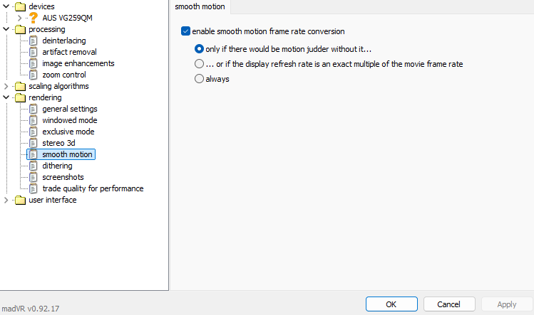

Laisse ta TV en 60hz et active ça dans MadVR (Sans SVP ni KAZ d'ailleurs)
Sur ta télé mettre les options de "smooth bidule" sur off ou bas.
https://img.super-h.fr/images/2025/08/05/96201216ac79c0ac9d4f0cf82508ef72.png
Tu trouveras bcp d'infos sur ce thread : https://forum.hardware.fr/hfr/Video [...] 8425_1.htm
J'avais supprimé de rage la FP mais c'était le topic dédié au stack MPC/MadVR/Lavfilters.

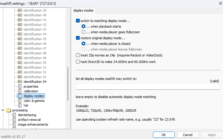

Pour ta solution de passer en ta TV en 24hz (ou 23,976) il faut passer par ici :
https://img.super-h.fr/images/2025/08/05/8462e3d928f747879ad7e65be6912716.png
Et rentrer 1080p23 dans le champ par exemple. MPC-HC va essayer de passer la TV en 24p, si ca marche pas faut créer une résolution custom dans le panel Nvidia yavait des pièges et jme rappel plus exactement comment faire car sur un coté il fallait mettre -1 ou un truc du genre.
Aussi vérifier que dans Lavaudio il y a "Auto A/V sync correction" de coché, si t'es avec un ampli il vaut mieux mettre en passthrough dans Lavaudio, et aussi vérifier que LipSync (ou équivalent) est activé sur l'ampli  et la TV. Et vérifier/activer que sur la TV le mode "True 24p" ou différent nom suivant la marque est bien actif.
