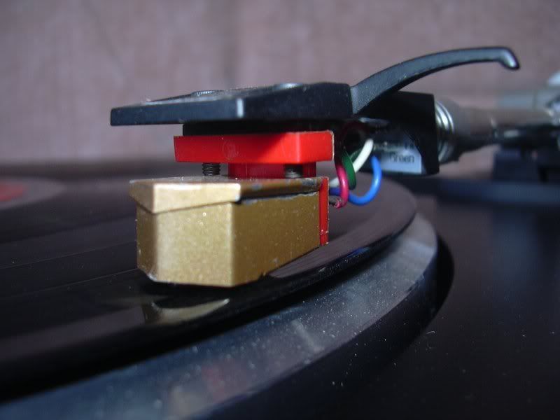

Bon, je poste pour CASIMIR qui est l'auteur de l'article (publié sur le chtisite dans la signature) :
THE DECCA LONDON RESCUE TEAM  :sol:
Sauvetage d'une cellule !

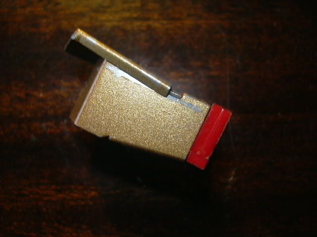

Il y a quelques temps déjà, j'avais eu l'opportunité de récupérer une cellule Decca London en panne.
Le diamant elliptique était en bon état mais l'équipage mobile décentré et le son qui en sortait n'était même
pas du niveau d'une communication téléphonique !
A l'observation de son mécanisme particulier, il était évident que le dispositif de retenue du diamant était détendu et
que ce dernier n'était plus centré dans la bobine principale.
Fichue pour fichue, je décidais d'opérer la bête !
L'avantage de cette cellule c'est qu'elle est construite comme un tracteur et on peut aller y bricoler dedans relativement facilement.
Dont acte :
Le capot s'enlève simplement en glissant le couvercle comme les anciennes boites de bonbon en tôles (je parle d'un temps
que les moins de ...40 ans ne peuvent pas connaître  ! )

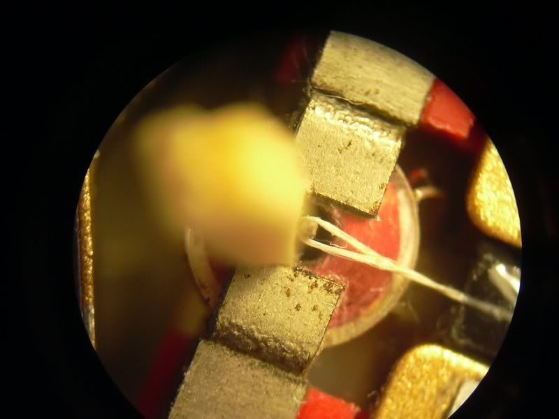

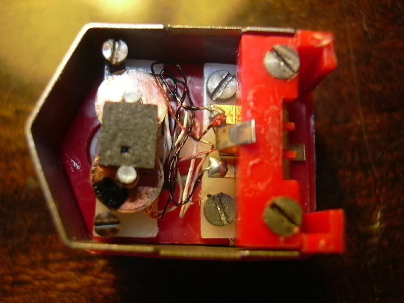

Une fois ouverte, on peut facilement en extraire le mécanisme qui est simplement rentré "en force" et n'est fixé en aucune manière.
http://i130.photobucket.com/albums/p265/sylviegael/decca/Dscn0128.jpg
On voit nettement sur cette image que le diamant est complètement en avant de la bobine.

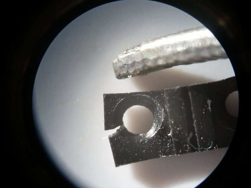

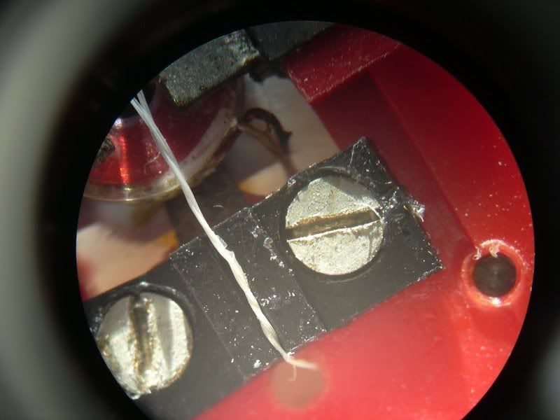

Ce que l'on constate aussi c'est que le support du petit fil de tension es cassé de chaque coté des fixations.

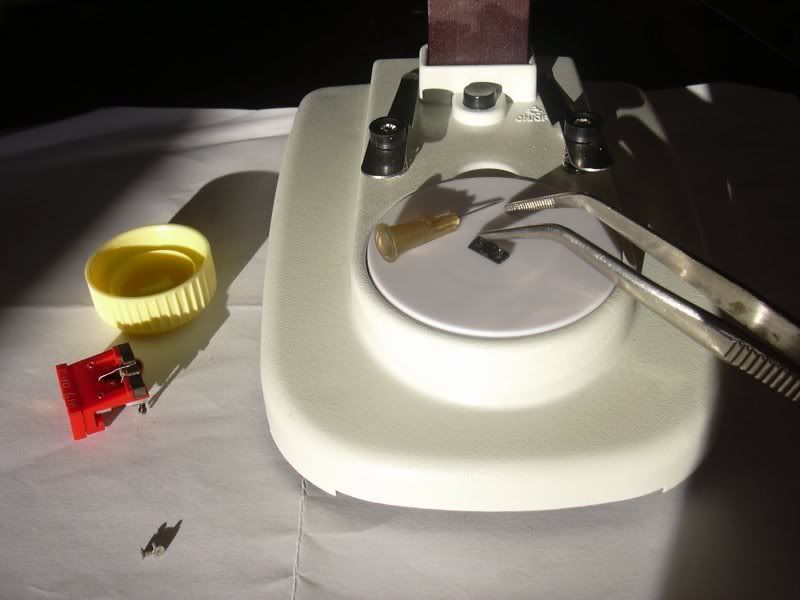

C'est là que se situe le problème. J'ai donc du démonter ce support et sous loupe binoculaire le recoller à l'Araldite.

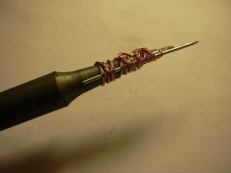

Pour ce faire, j'ai du improviser de micros outils, en l'occurrence une aiguille de seringue hypodermique, modèle pour bébés !
http://i130.photobucket.com/albums/p265/sylviegael/decca/Dscn0021.jpg
La pince brucelles quand à elle ressemblait à un énorme étau une fois sous la loupe. Constatez au passage les dégâts .
http://i130.photobucket.com/albums/p265/sylviegael/decca/Dscn0019.jpg

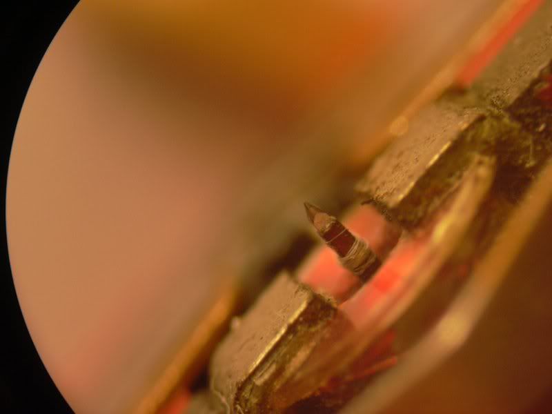

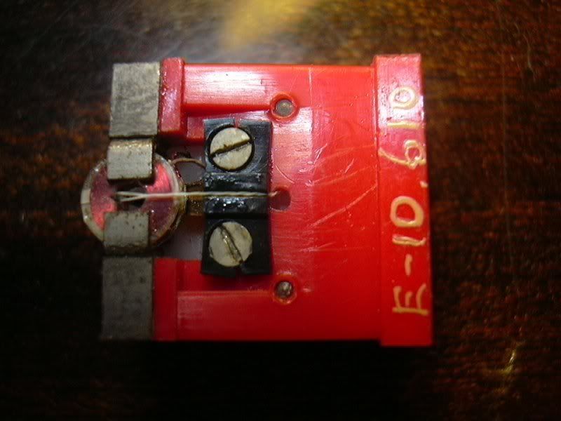

Il n'y avait plus qu'a décoller le fil de son support, préparer la colle bi-composants, enduire les parties à coller à l'aide de l'aiguille et laisser durcir en tenant avec les brucelles.
Je vous l'accorde, c'est plus facile à écrire qu'a réaliser et il vaut mieux ne pas avoir bu quatre cafés avant d'opérer....Zen !
M'enfin, après un bon moment les yeux rivés aux oculaires, le résultat semblait satisfaisant. Restait à recoller le fil en tension.
http://i130.photobucket.com/albums/p265/sylviegael/decca/Dscn0022.jpg
Pour ce faire j'ai usé d'un stratagème pour contrer l'effet "ressort" du support du diamant; J'ai taillé finement au cutter un bout d'allumette avec lequel j'ai coincé
l'équipage mobile en position (quand je vous dis ...mécanique agricole ! )
Voilà, la poutre floue, c'est environ un quart de section de l'allumette !
http://i130.photobucket.com/albums/p265/sylviegael/decca/Dscn0585-1.jpg

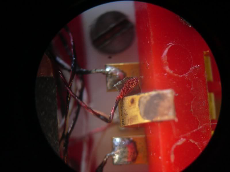

Je me suis ensuite occupé d'une soudure qui avait lâchée, j'ai du pour cela modifier "a l'arrache" mon fer à souder qui bien que petit était énorme face
à la taille des fils et de leur contact.
J'ai donc bricolé avec une épingle et un peu de fil de cuivre une pane plus délicate.
http://i130.photobucket.com/albums/p265/sylviegael/decca/Dscn0027.jpg
et ressoudé ce qui en avait besoin
http://i130.photobucket.com/albums/p265/sylviegael/decca/Dscn0023.jpg

Et bien mes amis quelle musique !!!
Premièrement cette cellule Decca London Gold possède un niveau de sortie supérieur à la moyenne, cela lui permet d'être compatible avec
n'importe quel préampli doté de l'entrée phono, même la plus anémique, mais également d'avoir une dynamique peu commune !
De plus son principe de fonctionnement dit à "réluctance variable" permet de capter l'information non pas au bout d'un levier support comme une cellule classique,
mais directement au dessus du diamant. On s'affranchit ainsi des problèmes de résonance du porte pointe, de rigidité de celui ci, d'amortissement de la suspension etc...
Simplement génial !
Il en résulte une écoute très vivante, un son ouvert à la fois fin et très détaillé, on a l'impression que les musiciens sont heureux de jouer car cela "swingue"
et on se prend à taper du pied en mesure.
Les voix, surtout féminines, sont d'une sensualité envoûtante, chaleureuse à souhait les moindres inflexions, reprise de souffle sont perceptible.
Sur de la musique "moderne" ça cogne dur ! Le pied de grosse caisse est parfaitement reproduit avec son impact mais aussi la vibration de la peau.
A niveau élevé (pour peu que le reste du système assure !) on ressent l'impact au plexus comme dans la réalité. Les cymbales sont d'un réalisme saisissant avec une belle couleur cuivrée comme en direct. En classique, les violons passent sans acidité. On perçoit nettement les résonances de caisse des instruments à corde et non pas
seulement le son des cordes, sans matière, comme c'est souvent le cas.
Ajoutez à cela une reproduction quasi holographique de l'espace sonore et vous serez au Nirvana.
Alors la cellule parfaite me direz vous. Que néni, la belle ne se livre pas facilement et ne s'accorde que difficilement avec le premier bras de lecture venu.
Très caractérielle dans son suivi de sillon, je n'ai réussi à la faire fonctionner qu'avec une platine équipée d'un bras tangentiel.
Il est probable qu'un bras long, type SME 3012, puisse également faire l'affaire mais je n'ai pas eu l'opportunité de tester.
Ah si, un bras "classique" qui lui va à merveille...le  Decca London  !   Normal il à été conçu pour elle  ;)
