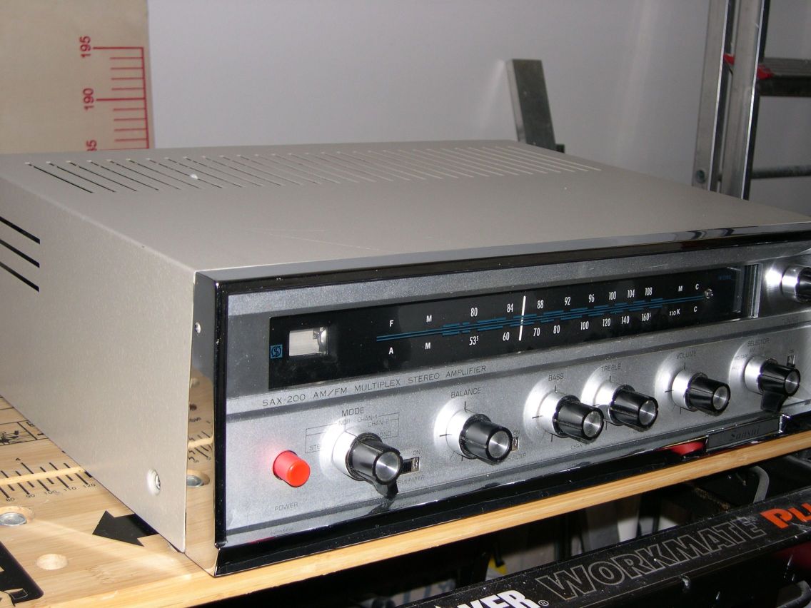

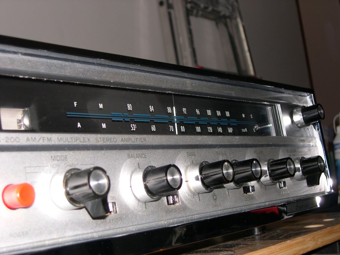

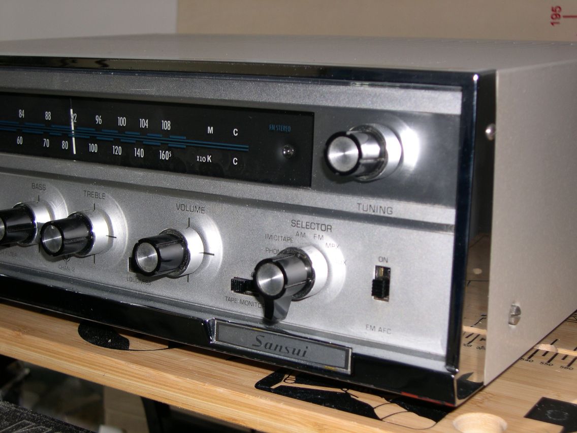

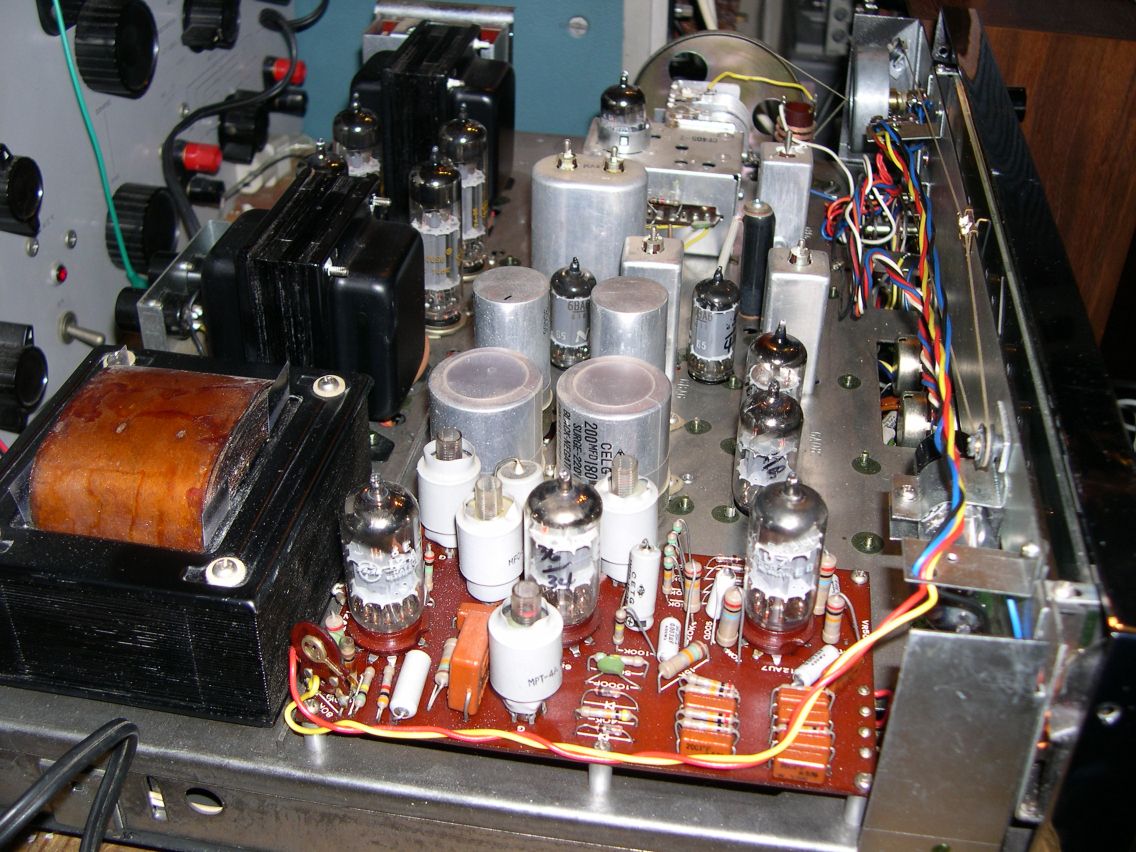

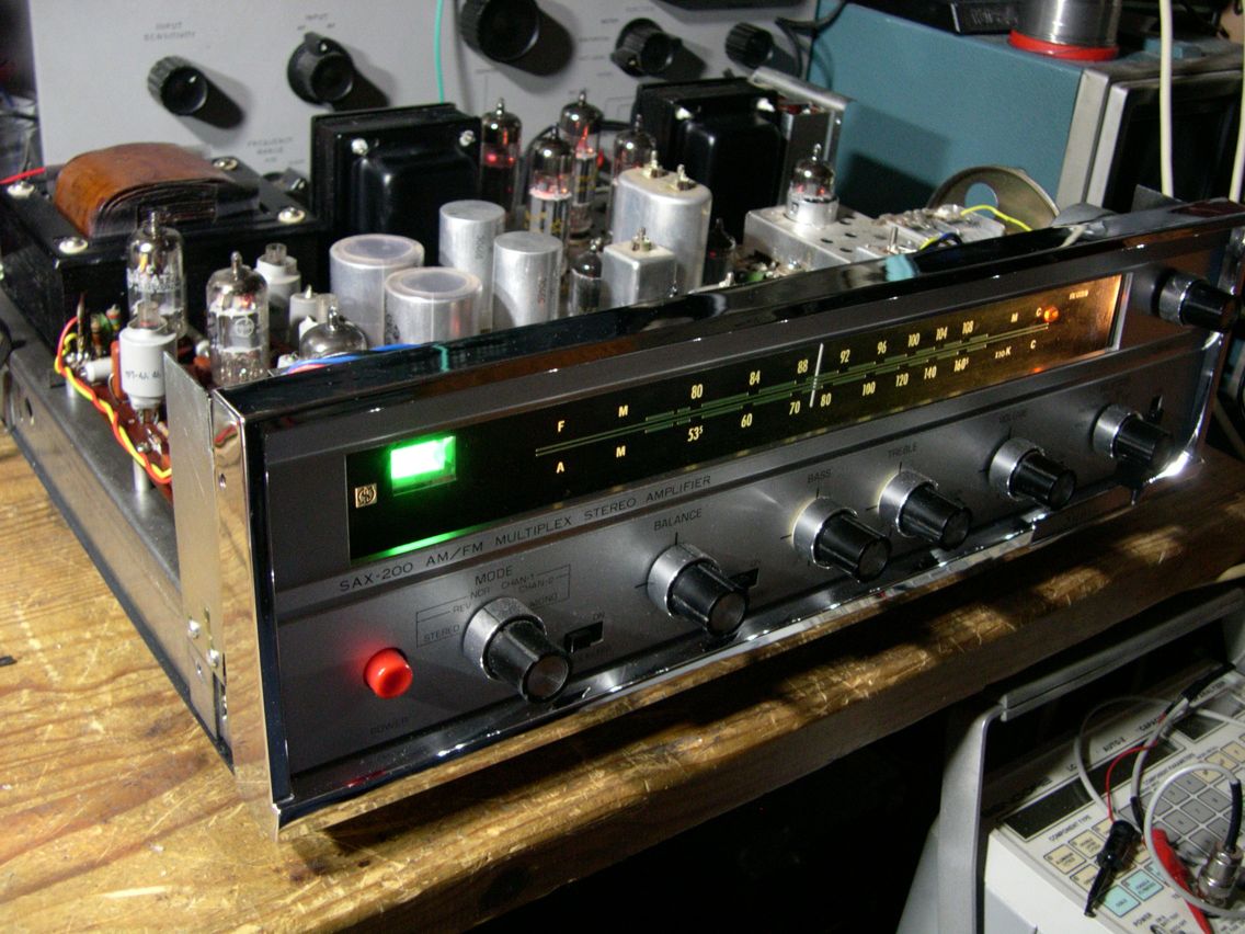

Bonsoir,
J'ai passé le week-end à nettoyer et vérifier un nouveau petit bijou, et j'ai pris quelques images pour le plaisir des yeux:
http://nsm01.casimages.com/img/2009/01/18//090118094515411213015218.jpg
http://nsm01.casimages.com/img/2009/01/18//090118093144411213015127.jpg
http://nsm01.casimages.com/img/2009/01/18//090118093144411213015128.jpg
Et attention, l'intérieur est pas mal non plus:
http://nsm01.casimages.com/img/2009/01/18//090118094515411213015216.jpg
http://nsm01.casimages.com/img/2009/01/18//090118093143411213015116.jpg
http://nsm01.casimages.com/img/2009/01/18//090118093143411213015121.jpg
http://nsm01.casimages.com/img/2009/01/18//090118093144411213015123.jpg
C'est un ampli-tuner Sansui a lampes qui date de 1964 (ça ne nous rajeunit pas).
Il y a autant de chrome sur la façade que sur un Cadillac Eldorado, il y a un oeil magique comme sur la TSF de mon enfance, ça rougeoie gentiment sous le capot, et ça tient chaud en hiver: tout pour plaire !
Je l'ai passé en 220V, et l'écoute est superbe même sur les petits HP Philips de mon atelier.
Plein de détails, pratiquement pas de souffle, sauf en stéréo si on pousse un peu le volume (2x18Watts max)
Je suis tombé sur Melodie Gardot qui me susurrait "High Night" avec Till Bröner sur TSZ Jazz, et j'en redemandais à la fin.
Plus d'images pour les amateurs sur http://www.casimages.com/galerie.php?id=51807h41121
Message édité par tichu le 19-01-2009 à 08:53:22
Je suis tombé sur Melodie Gardot qui me susurrait "High Night" avec Till Bröner sur TSZ Jazz, et j'en redemandait à la fin.
Magnifique, il faut vraiment que je me trouve un petit ampli lampe de ce genre (enfin, un pas trop cher).  :love:
