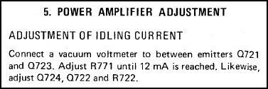

Bonjour
en parlant de reglage, j'ai un receiver qui n'as pas de problème à l'écoute,
mais qui par contre chauffe plus d'un coté que de l'autre  :heink:
la partie amplification est séparée en 2 modules, dont les transistors sont refroidis par une cornière independante en alu
la température des cornières n'est pas identique après quelques minute d' écoute
d'ou peux venir le problème ?
n°1500224
tichu
Wok on the Wild Side ...
Posté le 18-01-2009 à 12:09:41  profilanswer
daniel-12 a écrit :
Bonjour
Il est probable que le Bias (courant de repos) n'a pas la même valeur entre les 2 canaux...
Trouve un manuel de service / réglage.

Salut,
@bluesteleyes:
le SM du 1090 est dispo sur hifiengine (il suffit de s'inscrire),tu trouveras toute les infos concernant la procédure d'ajustement.
http://i229.photobucket.com/albums/ee211/sub6t/Capturer-3.jpg
A+ :hello:
Message édité par sub6tem le 18-01-2009 à 14:14:22

sub6tem a écrit :
Salut,
@bluesteleyes:
http://i229.photobucket.com/albums [...] urer-3.jpg
A+ :hello:
Merci. Je m'étais déjà inscrit. Le fait est que je me pose en tant que débutant. Donc la question bête que je me pose est la suivante:
- Est-ce que je dessoude mes 2 résistances afin de mettre mon multimêtre en série pour mesurer l'intensité? (il me faudrait peut être le bouquin: Marantz pour les nulles!  :ange: )
