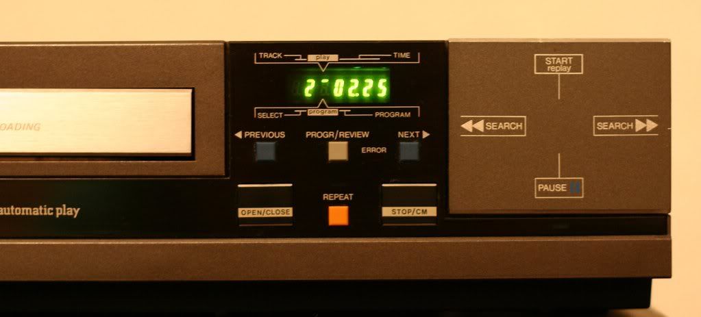

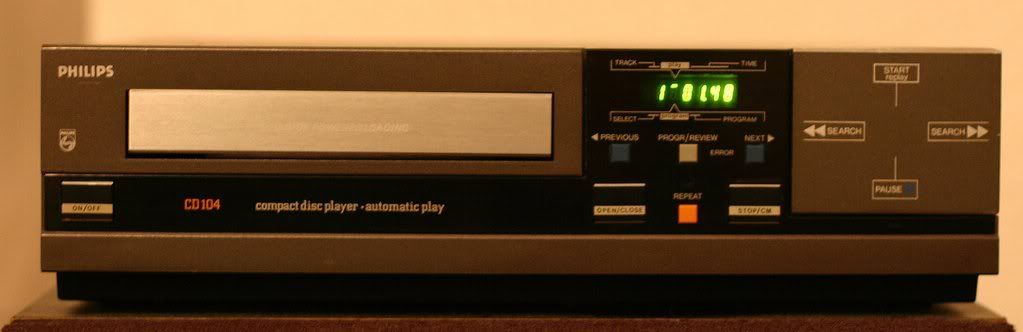

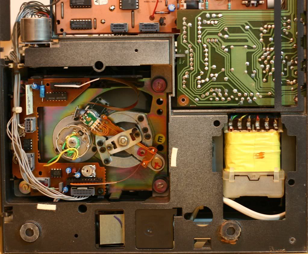

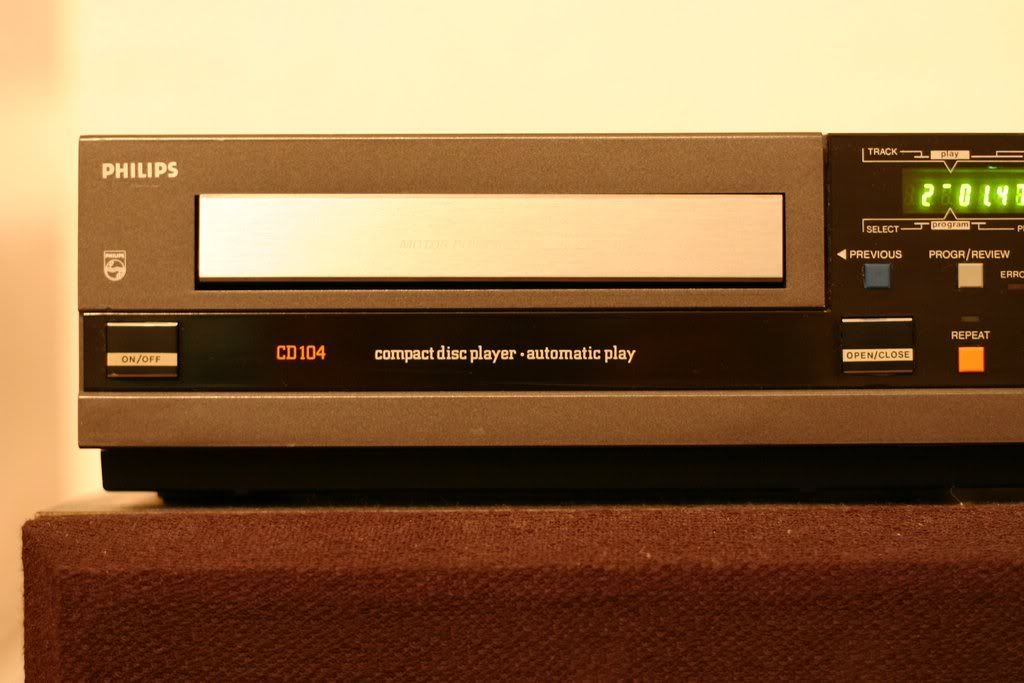

Une soirée agréable...

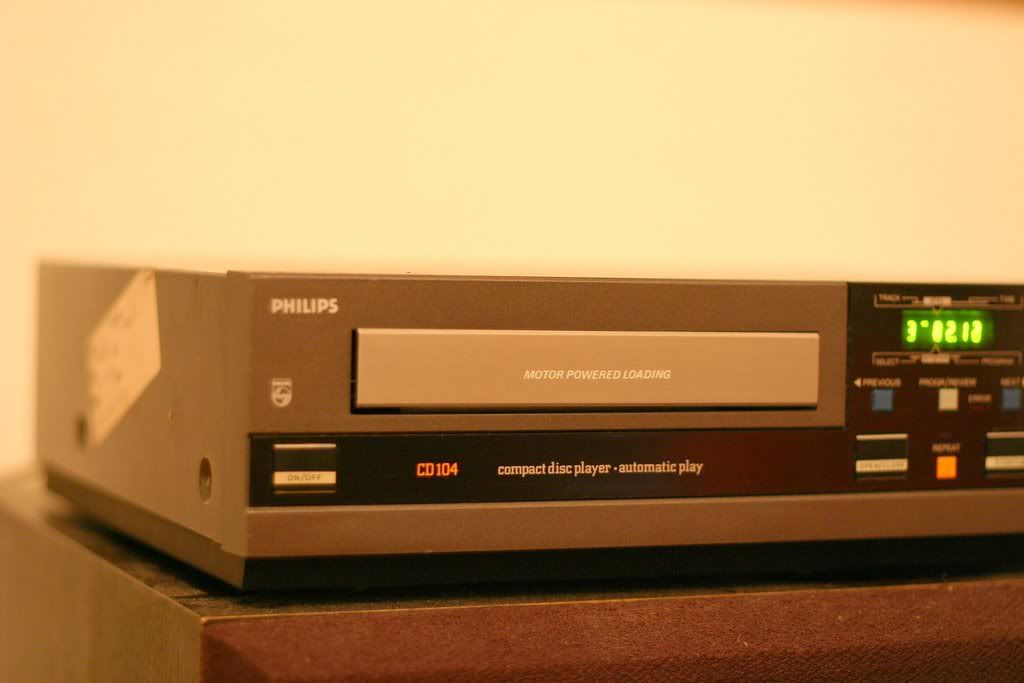

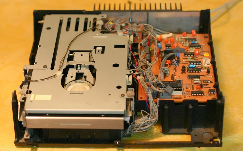

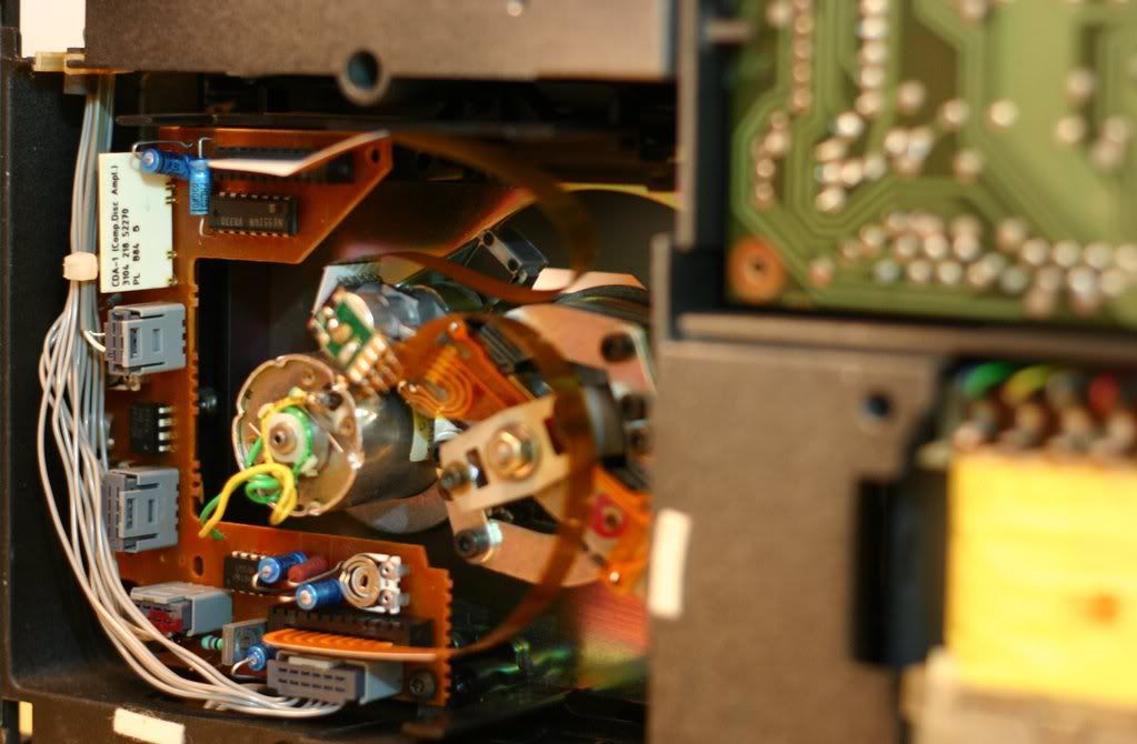

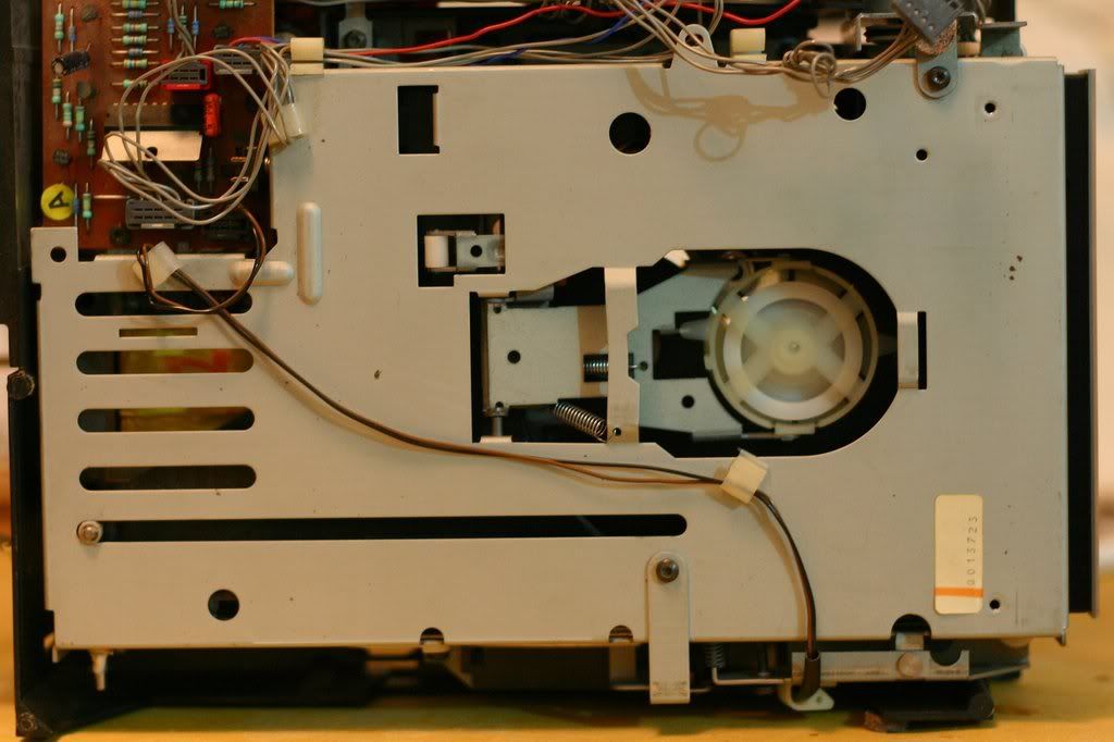

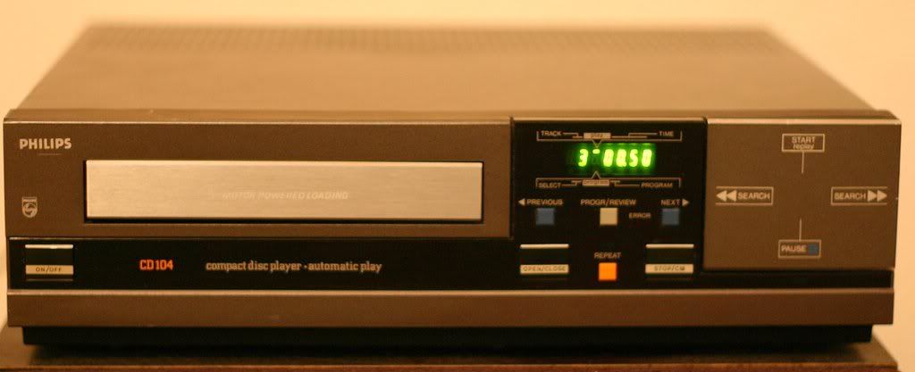

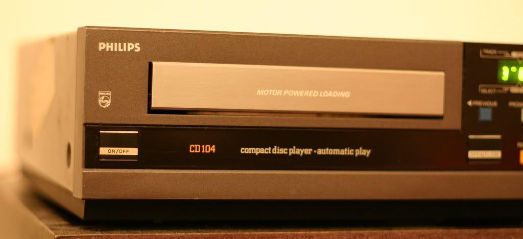

Mon Dieu, c'est vrai, il me reste cette tripe. Une CD104, la platine que Jem a présenté tantôt. Elle est lourde, ses 8 kilos ne sont pas faciles à tenir au bout du bras. Voyons, je ne me souviens plus du tout, je crois qu'elle ne marche plus. En plus, elle sent le brulé, il doit y avoir quelque chose de cramé la dedans.
Mise sous tension : l'afficheur s'allume, c'est bon signe. La platine est posée sur la tranche, je vois le dessous du CD104, je veux savoir si la mécanique bouge lors de la mise sous tension. La réponse est oui. Tentons de poser un disque : l'imposant tiroir tout en métal sort lentement, un disque de Claude François (pour ne pas dérouter l'appareil) et le tiroir reprend doucement sa place, dans une déplacement lent mais régulier et précis : le contraire des générations suivantes, toutes en plastique. Même un Marantz CD94 donne l'impression que tout le chariot va se disloquer en comparaison.
Si je prenais des photos, pour le site de Peter, il sera certainement content. Démontage de la face avant, nettoyage (parce que pour les photos, il faut tout de même être présentable), finalement tout est en métal sur cette belle platine, à part la face avant. Le suivit de piste devait être délicat, cela devait être nécessaire. Ce n'est pas comme pour la CD350, toute en plastoque souple qui se tord au moindre coup de vent derrière les volets.
La mécanique est vraiment belle. Il s'agit d'une CDM1, en métal, insérée dans un système lui même totalement métallique (tiroir, portique). A la réflexion, il me semble que je gardais cette  vieillerie pour les pièces en cas de besoin. Mais je viens de démonter la 350, et celle-ci parait mécaniquement bien plus belle.
La conversion est confiée à l'habituel couple de TD1540 (oui, le 14 bits) comme dans toutes les machines de cette période, en attendant l'arrivée du vrai 16 bits, le TDA1541.
Drôle d'implantation malgré tout. La carte servo et la carte de conversion + étage analogique sont montées tête bêche, bonjour le rayonnement parasite ! Les câble de modulation sont soudés directement sur la carte conversion / analogique, c'est assez peu engageant, et le câble et fin, long puis se termine par de vulgaire cinches bien laides. Jem indique que l'alimentation est régulée par des Nichicon, je lui fait confiance, je me dispense de démonter cette partie.
Séance de photos, et puis c'est l'heure du dîner. Bon, il faut débarrasser la table familiale, je remonte la CD104, la pose vaguement sur une enceinte et la laisse tourner.
Après le repas, on reprend la pose pour quelques photos. Elle vient de finir son disque (en silence, Claude François, est un disque de test, en aucun cas un disque de musique). Je sais qu'elle fonctionne. Je débranche l'appareil, le tourne dans tous les sens en espérant que les photos plairont à Peter.
Quand même, je sais que ça ne vaut rien musicalement, mais Jem trouve que c'est pas mal. Dans la mezzanine l'ampli est chaud depuis deux heures, le préampli n'est jamais éteint : si je la branchais sur le système de référence ?
Les premières minutes, platine froide, sont difficiles à supporter. Le son est "plat", projeté vers l'avant, la bande passante n'est pas satisfaisante, le grave n'est pas très défini et manque de punch, les aigus sont sales et agressif. Je passe le même morceau sur mon système de référence : j'ai l'impression qu'il s'agit d'un autre disque. Je reviens sur la CD104. Je laisse le Trio Soma tourner pendant que je "développe" les photos sur l'ordinateur.
Et puis, au bout de 30 minutes environ, je me rend compte que la proposition sonore s'est améliorée. Le son n'est plus projeté vers l'avant, on dispose désormais d'une (petite) scène sonore avec (presque) un étagement des plans : je n'irais pas jusqu'à parler d'image holographique, mais disons qu'on se retrouve avec une proposition sonore en 2,5 dimensions. Les graves ont gagné en précision, ça ne bave plus, même si l'extension dans l'extrême grave n'est pas du domaine du fantastique. Les aigus ont gagné en précision, ils ne vrillent plus le tympan. Pour être honnête, les cymbales ont un peu toutes le même son, mais globalement la proposition sonore est acceptable, agréable.
Passé le Trio Soma, je prends le premier disque qui me tombe sous la main. Diana Krall (j'ai longtemps détesté Diana Krall, mais il faut reconnaître deux points : elle sait s'entourer, et ses paroles sont marrantes) tombe dans le lecteur, je rigole encore une fois du train de sénateur du tiroir, et je m'assois.
C'est marrant, j'ai l'impression que sa voix est plus grave que d'habitude. Hormis cela, de nombreux petits détails sont présents : réverbération sur la voix, bruits de lèvres. Dynamique correcte. Je commence à apprécier vraiment ce lecteur, même si j'aimerais avoir une proposition sonore moins centrée entre les enceintes, mais ce dernier point est justement celui qui marque la différence entre les électroniques moyennes, et celles de la classe supérieure.
Fin du disque. Zut, déjà fini ! Vite vite, une autre !
Voila le père Loussier, et ses potes, en train de faire Jazzer Monsieur Bach. Je confirme cette impression de medium aigu un peu en retrait, avec un peu moins "d'informations", comme l'on dit dans les revues (enfin, je cite de mémoire, il y a longtemps que je ne les ouvre plus), moins d'informations disais-je dans cette zone du spectre. Ca passe bien quand même, on dirait que Loussier est fait pour cette platine. L'image sonore continue à prendre un (petit peu) d'ampleur.
Je commence à la cerner. Les petits signaux sont un peu étouffés, alors que les informations proche du niveau maximum sont mieux rendues, ce qui donne la "personnalité" sonore particulière de cette platine, avec une courbe doucementdescendante, et cette sorte d'écart de niveau un peu bizarre, qui au début de l'écoute me faisait penser que j'entendais un disque différent en comparaison avec mon système de référence. Bha, maintenant que j'ai compris sa ruse, je ne lui en veut pas, la pauvre : 25 ans après, c'est toujours une agréable platine !
Alors ? Conclusion ? Rha ben je ne sais pas moi. Oui, le lecteur marche, oui, ce n'est pas désagréable, oui on peut largement s'en contenter, oui, j'ai passé une agréable soirée en sa compagnie !
Toutefois, malgré le respect et la sympathie que la CD104 inspire, je voudrais faire part de quelques réflexions post liminaires. Même si à l'époque le son était déjà parfait  - d'ailleurs il l'est toujours puisque nous sommes dans le domaine du numérique - la CD104 ne tient pas la comparaison avec une platine vinyles correcte en terme de reproduction musicale. La génération suivante, à base de TDA1541 marquait un net progrès, et d'ailleurs un CR sera réalisé dans les semaines qui arrivent. Bonne Pâques, vous pouvez aller cacher les oeufs en chocolat dans les amplis à tubes !
Chassis court en métal, la mécanique tout métal est enfouie sous le portique métallique :
http://i173.photobucket.com/albums/w48/renaudmumu/Philips/CD104/CD104Renaud/02d53a4c.jpg
Petit zoom sur la méca, enfin ce que l'on en voit de dessus :
http://i173.photobucket.com/albums/w48/renaudmumu/Philips/CD104/CD104Renaud/b93553d2.jpg
Comme bien souvent, c'est en regardant les fesses que l'on en sait plus :
http://i173.photobucket.com/albums/w48/renaudmumu/Philips/CD104/CD104Renaud/2c2d8048.jpg
http://i173.photobucket.com/albums/w48/renaudmumu/Philips/CD104/CD104Renaud/3c39156a.jpg
http://i173.photobucket.com/albums/w48/renaudmumu/Philips/CD104/CD104Renaud/27e60138.jpg
http://i173.photobucket.com/albums/w48/renaudmumu/Philips/CD104/CD104Renaud/2d4a9131.jpg
http://i173.photobucket.com/albums/w48/renaudmumu/Philips/CD104/CD104Renaud/18b2b8d8.jpg
http://i173.photobucket.com/albums/w48/renaudmumu/Philips/CD104/CD104Renaud/9e9c5a58.jpg
http://i173.photobucket.com/albums/w48/renaudmumu/Philips/CD104/CD104Renaud/414bd7c5.jpg
http://i173.photobucket.com/albums/w48/renaudmumu/Philips/CD104/CD104Renaud/73d1a0a3.jpg
