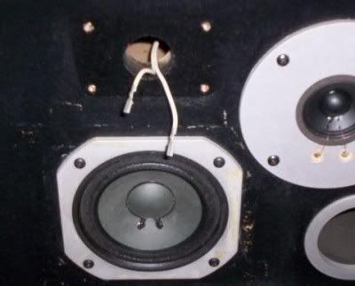

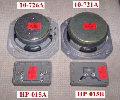

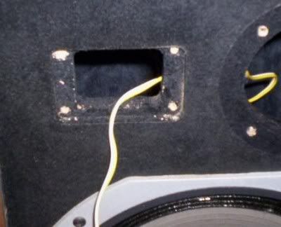

Plus personne ne poste... J'avais un peu de doc sur les enceintes Pioneer HPM 100 de muzah. En avant !
Lorsque l'on remplace les HP des HPM, la baie est une excellente source et l'on y trouve de nombreux modèles à des prix raisonnables.
Cependant, il y a pas mal d'informations erronées colportées par les vendeurs ignorants ou peu scrupuleux de la baie, au sujet de la compatibilité des hauts-parleurs.
Nous allons voir le cas des Pioneer HPM-100, HPM-60 et HPM-40.
Il se trouve que chaque modèle aura connu différentes versions, et bien que les différences ne soient pas évidentes, elles sont significatives !
Super tweeters : il existe deux versions différentes. La première version est numérotée HP-015A. Cette version aura été utilisée sur tous les modèles de HPM.
Le dernier modèle est "monté en surface" et l'emplacement (la découpe du baffle) est circulaire au lieu de rectangulaire.
L'emplacement circulaire accepte le HP-015B alors que l'emplacement rectangulaire est dévolu au HP-015A. Le super tweeter de type A n'est pas compatible avec le baffle de type B. Le type B est plus fin.
Les tweeters des 100, 60 et 40 sont identiques : aucune différence en taille, ou quoi que ce soit d'autre, entre les deux versions 45-711A et B. Les deux versions sont interchangeables.
Les médiums des HPM 100 et 60 sont différents et n'ont pas les mêmes numéros de modèles. Les HPM 40 n'ont pas de médium.
Les HPM 100 utilisent le 10-721A, alors que les 60 utilisent le 10-726A. Le 721 a un aimant plus important. Le 726B utilise un aimant plus petit que la version A.
Woofers: les HPM-60 et HPM-40 utilisent le même 25-737A et donc sont interchangeables !
