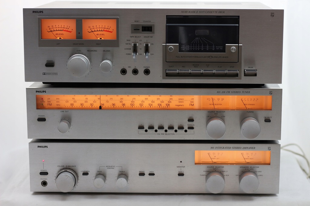

milkyway58 a écrit :
Philips (Radiola) ampli + tuner 103 - 305
Sympa & plutôt joli cet ensemble, c'est sobre & intemporel, un peu dans l'esprit Braun/Dieter Rams...
https://a.allegroimg.com/s1024/0c36bb/8cb996a2444caca21c971d408874
https://a.allegroimg.com/s1024/0c36 [...] 971d408874
Merci pour la photo des appareils allumés, les miens ne l'ont jamais été depuis que je les ai...  [:eric le-looser]
Je suis un peu bête, j'ai eu l'ampli, le tuner plus un Kenwood 305 pour 45 balles et je n'ai pas acheté la platine cassette alors que le type me faisait le lot à 50€...  Re - [:eric le-looser]
