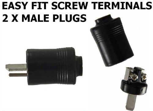

Bonjour,
j'ai récupéré des enceintes Bang & Olufsen de ma grand mère (!) mais je cherche des cables avec des fiches Din pour les essayer.
à votre avis ça se trouve en magasin ou je dois acheter sur le net ?
http://i.ebayimg.com/images/g/UWsAAOSwvUlWtcIm/s-l500.jpg
n°2091624
Elias de K​elliwich
Dit : Le Fourbe.
Posté le 19-05-2017 à 14:24:23  profilanswer
bob_biniak a écrit :
Bonjour,
http://i.ebayimg.com/images/g/UWsA [...] s-l500.jpg
Les fiches DIN HP datent des années 70, on en trouve rarement en magasin...  [:cosmoschtroumpf]
Le plus simple est d'acheter sur le net, des fiches DIN HP vissables (montage à vis sans fer à souder) : https://www.amazon.fr/Electromart-c [...] 9C30B7ZS9W
https://images-na.ssl-images-amazon.com/images/I/41YA1asbnLL.jpg
Comme ça, tu peut les monter / démonter sur n'importe quel câble HP de 2X1.5mm2 de section : https://www.amazon.fr/Câble-enceint [...] mm2+cuivre
Message édité par Elias de Kelliwich le 19-05-2017 à 14:29:22
super bonne idée,
merci beaucoup.
J'ai moi même un ampli avec des fiches DIN HP, je m'étais déjà pencher sur le sujet...  [:lefab:5]
PS : sur les B&O, le câblage devrait être identique à mon ampli (borne plate = fil - , borne ronde = fil +) : https://www.sonelec-musique.com/con [...] f_din.html
https://www.sonelec-musique.com/images/connectique_bf_din_hp_002.gif
Message édité par Elias de Kelliwich le 19-05-2017 à 14:38:04
