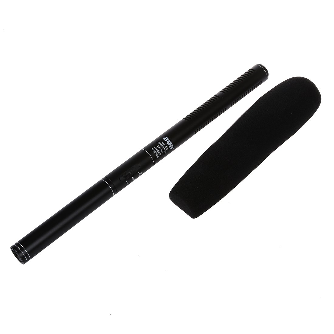

Zorglub2016 a écrit :
ps: D'après cette page, le micro de mesure d'origine c'est un Panasonic RP-3800E : https://www.manualslib.com/manual/3 [...] e=4#manual (les caractéristiques du micro sont sur la page mais je ne sais pas lesquelles sont importantes pour chercher un équivalent. Je ne sais même pas par où commencer d'ailleurs, pour trouver un micro utile ici..). Je ne me souviens pas que ce micro avait des piles, mais ce doit être le même.
Peut-être que quelque chose comme ça, devrait le faire : https://www.amazon.fr/gp/product/B0 [...] UTF8&psc=1
https://images-na.ssl-images-amazon.com/images/I/51-hX9WjNVL._SL1100_.jpg
C'est clone chinois "pas cher", de celui-ci : https://www.amazon.fr/Audio-Technic [...] B002GYPS3M
J'ai le même, mais dans mon cas, il est branché en XLR sur ma carte son Beringher.  [:cosmoschtroumpf]
Mais c'est 1000 Ohms d'impédance, alors j'ai un doute... (en théorie, ça passe, mais comme c'est pour un truc spécifique pour la calibration d'un EQ, je ne garantie rien).
Message édité par Elias de Kelliwich le 07-04-2017 à 20:25:23

Posté le 07-04-2017 à 20:28:30  profilanswer
Le problème c'est que chaque capsule à une réponse caractéristique.
En utilisant un autre micro, tu risques de perdre le but recherché : calibrer.
Il faudrait que tu regardes si le micro d'origine était filtré et à défaut s'il y a un filtre dans l'égaliseur.
+1  :jap:
