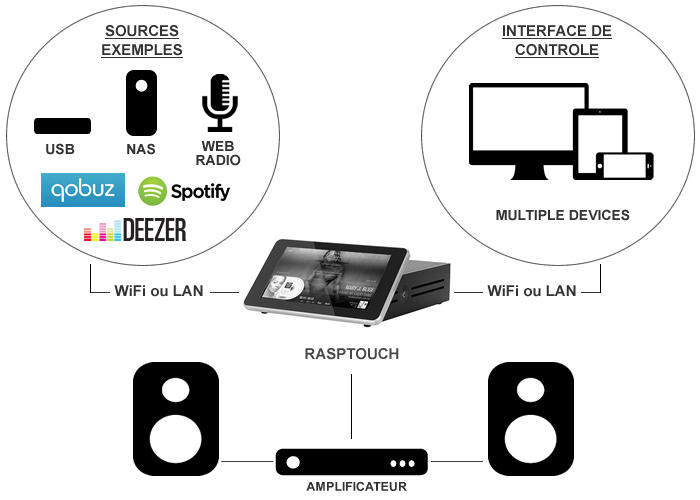

Salut à tous,
J’ai comme projet de récupérer un vieux poste radio TSF pour en faire un poste radio internet, comprendre que j’y mettre à l’intérieur un raspberry connecté à internet pour y écouter toutes les bonnes radio que je ne capte pas au fin fond de ma campagne.
Alors j’imagine que y’en a qui sont déjà en train de faire des bonds car je vais complètement dénaturer un objet antique mais bon, plutôt qu’il finisse à la benne… L’objectif est de ne pas dénaturer l’extérieur, par exemple en remplaçant les potards par des encodeurs rotatifs pour le choix des webradios, etc.
Alors je ne suis qu’en phase de réflexion et plein de questions se bousculent dans ma tête, dont une fondamentale : est-il possible à votre avis d’utiliser l’ampli à lampe existant ? Sachant que je ne suis pas expert en électronique, j’ai quelques vagues notions. Je me dis un ampli a lampe ça donne un grain caractéristique assez sympa, plus chaleureux qu’un ampli chinois à 10€ par lequel je le remplacerai si je ne peux pas l’utiliser…
Qu’en pensez-vous ? Possible de réutiliser l’ampli sans foutre le feu à la baraque/griller le raspberry/griller le nouveau HP si l’ancien a trop morflé et doit être remplaçé (probable vu l’age de ces bestioles) ? Compliqué / très compliqué ?

Ca va être un problème, il te faudra un écran tactile pour piloter ton rasp..., avec un simple bouton ce sera impossible.  [:foupou:1]
Ce que tu veux faire avec le rasp, ça existe déjà tout fait, ou en kit ( mais pas dans un poste radio TSF  :D ) : http://www.audiophonics.fr/fr/lect [...] 11257.html
http://www.audiophonics.fr/img/cms/Schema-technique-Rasptouch.png
http://flt.r.bh.d.sendibt3.com/1y9vx4wzbe.jpg
C'est donc un petit boitier avec un écran tactile, qui fait lecteur réseau, radio internet, et qui peut se relier sur un ampli en analogique stéréo (que ce soit un ampli à transistors, ou à lampes).
PS : c'est pas donné, car l'écran tactile coute le plus cher dans le lot...  :o
non pas forcément besoin d'un écran, dans ce que j’imagine, quand tu lance le raspberry ça charge le lecteur audio au démarrage. Les seuls contrôles disponibles en façade sont : changer de station (enregistrées dans une playlist), régler le volume, allumer/éteindre. Pour modifier la playlist ou la configuration je passerai en SSH via un autre ordinateur.  :)
Par contre pour lire les mp3 de ma collection c'est pas forcément le plus ergonomique, mais l'usage sera surtout pour les webradios.
Oui mais c'est moins drôle que de le faire soi-même  :o

Ah, donc pas forcement un truc complétement autonome ?
Ceci-dit, je ne vois pas comment câbler ce fameux bouton pour changer les radios sur le rasp, il faudrait surement un contrôleur spéciale (une interface entre le bouton et le rasp, qu'il faudra concevoir), ça risque d'etre la partie la plus complexe de ton projet.  [:djlemon:1]
Il y'aurait aussi éventuellement la possibilité de piloter le rasp via un smartphone, ce qui serait plus simple je pense...
Je ne suis pas d'accord, on peut très bien utiliser un ampli à lampes, avec une source numérique (que l'on va convertir en analogique avec un DAC bien sur).  [:cosmoschtroumpf]
La par-contre, je suis d'accord, se lancer dans un tel projet sans avoir ne serait-ce que des notions d'électronique, c'est presque impossible.  ;)
http://www.audiophonics.fr/img/cms [...] ptouch.png
https://www.youtube.com/watch?v=ljQdERZyVlo

Pas besoin d'écran, mais un malinphone ou un browser sur une machine quelque part avec une distribution orientée Hifi pour les Raspberry Pi (entre autres) comme https://volumio.org/
Ça tourne vraiment très bien chez moi pour lire les fichiers "démat" stockés sur mon NAS, le tout branché à un bon DAC sur un ampli à base de EL84, ça fait de la bonne musique !
