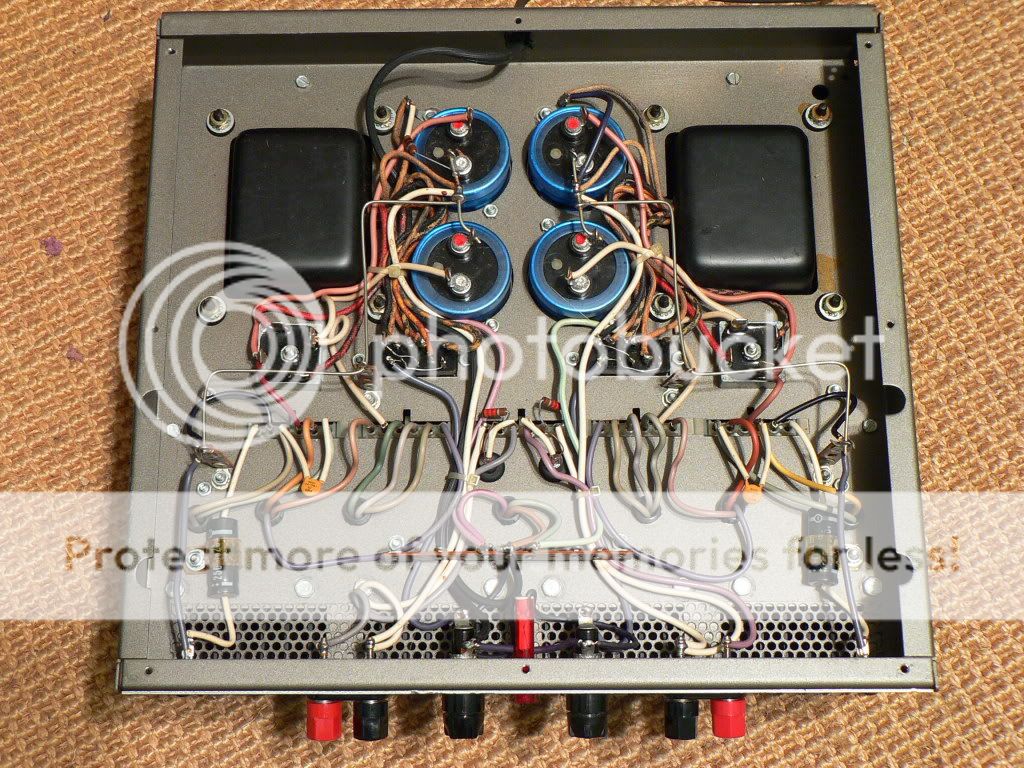

Posté le 26-07-2015 à 19:58:30  profilanswer
J'ai une question siouplet ascuzimoi,
je voudrais savoir ce que pourrait être comme défaut,
le fait d'entendre comme un accrochage, une saturation
dans les basses, et ce, même à faible volume.
Ce phénomène ne se produit que sur une voie.
L'appareil est un bloc stéréo Harmann-Kardon citation 12.
Merci à ceux qui pourront me mettre sur une piste!
The present day composer refuse to die. TOWERS

skynet war
DEFCON 4
Posté le 26-07-2015 à 20:02:27  profilanswer
Ouai tu as tes papiers  :o
bobine du grave endommagé je pense !
si tu appuis dessus ça ne gratte pas ?
objectif: EMERGCON . Le virus de cette planète = Homo sapiens.
n°1980482
bluesteley​es
No mercy!
Posté le 26-07-2015 à 20:03:24  profilanswer
As-tu inversé les enceinteś avec les câbles et egalement la source pour voir déjà qui est en cause?
Le Site Hi-Fi vintage - Les Canaries
n°1980483
gongyou
Perit sed in armis
Posté le 26-07-2015 à 20:19:07  profilanswer
Oui, oui, j'ai déjà effectué ces premiers tests
qui ont confirmé que c'est bien l'ampli qui a
un schmurtz; c'est assez bien fait, deux balèzes transfos
et des gros condos de filtrage, il y a une carte
sur connecteur par voie.
à peu près ça:
http://i555.photobucket.com/albums/jj456/letstakeawalk42/Stereo/HarmanKardonCitation12004.jpg
http://i555.photobucket.com/albums/jj456/letstakeawalk42/Stereo/HarmanKardonCitation12001.jpg
J'ai même mes papiers d'abord :sol: !
@+ Gong :jap:
Message édité par gongyou le 26-07-2015 à 21:24:25
n°1980485
bluesteley​es
No mercy!
Posté le 26-07-2015 à 20:37:02  profilanswer
Tu as deux alimentations séparées.
Moi, je commencerai par mesurer la sortie des enceintes. Puis, je mesurerai les alimentations, et si tensions identiques, je les inverserai -> l'alim de gauche pour la voie droite et vice et versa.
Si le souci persiste, je testerai alors les transistors différenciées ou les drivers avec un testeur de transistors ( gain, tension, toussa)
Et puis je testerai de toute façon les condensateurs chimiques, voir les changer.
Message édité par bluesteleyes le 26-07-2015 à 20:39:42
n°1980489
gongyou
Perit sed in armis
Posté le 26-07-2015 à 21:27:51  profilanswer
Bon ben d'accord, va falloir que je rachète un vrai testeur,
et que je me plonge dans un précis d'électronique de base :D
P'tet que l'ampli va dormir encore un peu[:absolut_limon]
Merci.

keke boum boum a écrit :
Pour l'ampli (de test) c'est mon avatar. Denon Pma 1500R. J'en cherche un autre sur lbc en ce moment même :D
Pour les watts de mon ampli, j'en sais rien non plus coté technique mais il envoie du gros bois. Il alimente sans soucis mes R28F Klipsch.
C'est un ampli qui consomme 305W :
http://garmonizer.users.photofile.ru/photo/garmonizer/96518177/xlarge/120306225.jpg
Donc, ça donne environ 2x75W RMS / 8 Ohms.
Tu pourrait eventuellement garder cette ampli, tant que tu ne pousse pas le volume à fond...  ;)

Ok merci. De toute façon c'est pas pour aller avec cet ampli en finalité, juste pour tester ;)
J'ai la flemme de tirer les R28F pour chopper les fils et tester, je suis donc a la recherche d'un ampli...
Rien vu de beau et pas cher sur LBC et au ca$h conv près de chez moi, je continue la recherche  :cry:
