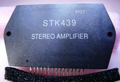

crazy_c0vv a écrit :
Qu'est-ce qu'un module hybride ? Et pourquoi du coup je ne peux pas changer les transistors ?
J'ai confondu avec un autre appareil sur la page précédente, ne tient pas compte de cette dernière remarque ;)
Quand un véritable génie apparaît en ce monde, on le reconnait à ce signe que tous les imbéciles sont liguées contre lui ©
n°1893324
patinusdav​idus
Ici on juge !!!
Posté le 23-12-2013 à 22:58:47  profilanswer
Dreamcast a écrit :
C'est la grosse pièce noire sur le radiateur qui ressemble à ça :
http://www.astuces-pratiques.fr/im [...] stk439.jpg
Tu confonds mon ampli et celui de crazy_c0vv
Mais j'aimerais en savoir plus sur le mien.
Je sais qu'il a un truc, mais je ne sais pas ce que c'est exactement.
Message édité par patinusdavidus le 23-12-2013 à 22:59:19
Né pour briller
n°1893326
Dreamcast
Posté le 23-12-2013 à 23:02:01  profilanswer
J'ai édité avant que tu ne poste :D
Par contre dans son ampli il y a aussi des modules, des Sanken pour le coup.
De toute façon je ne suis pas hyper convaincus que son étage de puissance soit touché.
Edit : pour toi c'est difficile de le savoir dans le détail à moins de trouver la datasheet qui ne doit pas être difficile à trouver, ensuite il faut traduire.
Mais ça reste un module amplificateur quoi  [:spamafote]
Message édité par Dreamcast le 23-12-2013 à 23:08:11

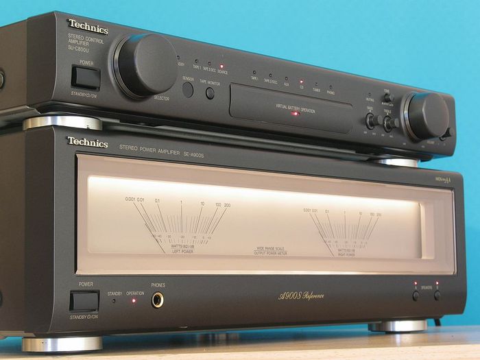

Même celle du Technics A900S MkII  :love:
http://medias.audiofanzine.com/images/thumbs3/technics-a900s-mkii-407264.jpg
Je l'adore  :)

SH4 Origon​ X
Je ne vous hais pas.
Posté le 26-12-2013 à 00:12:16  profilanswer
Monstrueux les vu-mètres, cette classe [:chapi-chapo]
