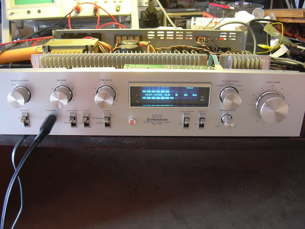

Bon, petit bricolo en guise de dessert !
J'avais acquis il y a trois semaines un Pioneer SA710 pour compléter ma collection, mais celui ci étatait en panne.
En effet, après mise en route, le relai de protection activait les HP, il y avait un peu de son puis les deux canaux s'écroulaient jusqu'a ne plus laisser passer qu'un filet de musique saturée.
Sur les conseils d'un ami, je me suis interessé aux tensions d'alimentation. OK pour la puissance, celle des étages d'entrées était beaucoup plus élevée que prévu.
En retournant la bête, je me suis apperçu que les soudures des circuits de régulation étaient très moches; De gros patés d'étain, formant une boule au lieu de naper les contacts.
Ni un ni deux, pompe à dessouder et fer en main je viens refaire une cinquantaine de soudures puis, contact et .....Musique !!!
Nickel ;)
You know what ? I'm Happy !

Posté le 12-10-2007 à 15:17:27  profilanswer
Nickel ;)
http://i130.photobucket.com/albums [...] CN0945.jpg
La chance,je suis amoureux des vumetres a la lumiere bleu specifiques des pionneers,ça me rappel quand j'allais chez un ami a moi,son pere etait equipe tout en pionneer (pas tout fait ce modele la si mes souvenirs sont bon ) on restait des heures a ecouter la musique :love:
En tout cas chapeau pour le renovation.

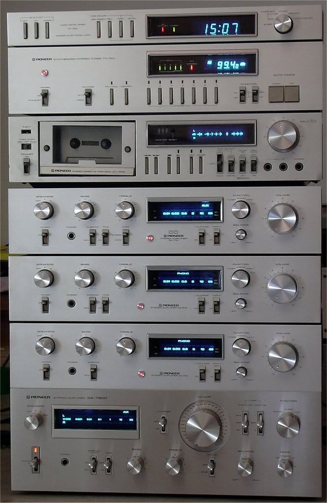

casimir84
Posté le 12-10-2007 à 15:47:46  profilanswer
Je ne vois absolument pas de quoi tu parles  :whistle:
http://i130.photobucket.com/albums/p265/sylviegael/allpioneer.jpg
 :lol:  :lol:  :lol:
