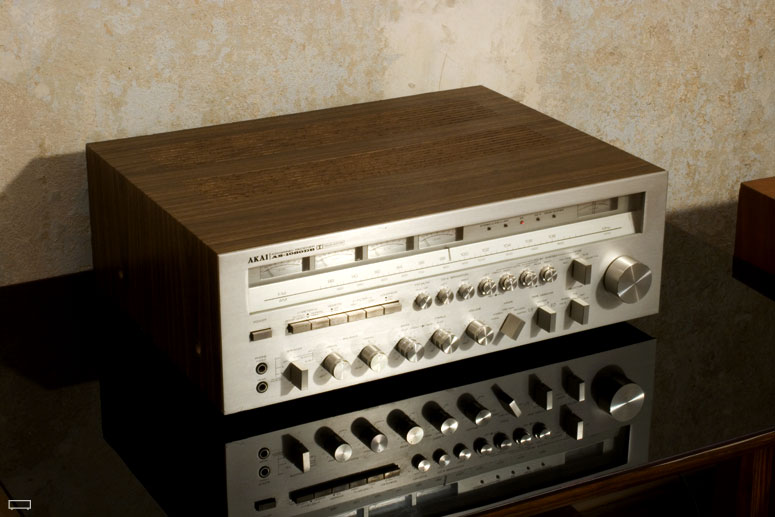

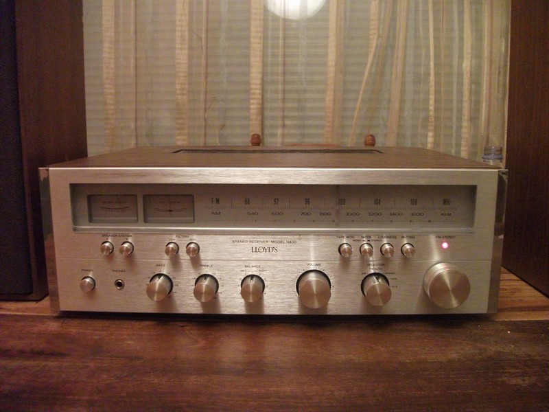

tarentule5​0
Posté le 16-02-2011 à 18:59:06  profilanswer
Sebas75011 a écrit :
Pour vous quel est le plus bel ampli (esthetiquement parlant) de + de 60W?
pour moi ce ne peut être qu'un receiver !  (alu/bois)
en vintage, il y en a de magnifiques :
un des miens
http://nsm05.casimages.com/img/2011/01/22//1101220927511022847513771.jpg
une photo du web (je n'ai eu que l'embara du choix)
http://nsm05.casimages.com/img/2011/02/16//1102160703011022847660541.jpg
un des miens
http://nsm05.casimages.com/img/201 [...] 513771.jpg
http://nsm05.casimages.com/img/201 [...] 660541.jpg
Trés beau! les ampli lloyd's je connait pas! est ce du bon matos!

J'ai un problème avec un ampli AKAI AM-A2 que je voudrais déterrer après 10 ans de chômage et qui refuse ne marche tout simplement pas...
Il y a deux emplacements pour fusibles. Les anciens avaient claqué, donc je les remplace et j'allume. Ils claquent tout de suite.
J'en déduis que le pb vient du transfo. Je saute sur mon multimètre pour mesurer la tension et l'intensité au deux bornes d'entrée des 2 emplacements de fusibles.
Et là, paf, grosse étincelle bleue. Est-ce que j'ai fait une bêtise ou le transfo est bien fichu ? ou autre chose ?
Si le transfo est fichu, comment savoir la tension ou l'intensité qu'il devrait fournir, théoriquement, pour le remplacer ?
Sur les photos l'ampli est évidement débranché, c'est pour ça qu'il n'y a pas d'étincelle mais les deux pattes du multimètre sont au même endroit.
Merci pour vos espérées réponses !
Comme le dit laparman si les fusibles claquent c'est que le transfo est à priori bon sinon ce sont les fusibles de ta maison qui claqueraient.
Le problème doit venir d'après: il faudrait tester le pont de diodes et les condensateurs principaux de l'alim.
Le service manual de l'AM-A3, à priori très proche, est sur eservice.

On ne mesure JAMAIS l'intensité aux bornes d'un transfo, uniquement la tension et en alternatif.
Refait la manip en branchant ton multimètre en position voltmètre. Si le transfo est bon, et ce n'est pas le composant le plus fragile, tu devrait avoir une tension de l'ordre de 40v ALTERNATIF
En position ampèremètre tu fais un court circuit et ça les transfos, comme tous les générateurs, n'aiment pas et peuvent être détruit.
