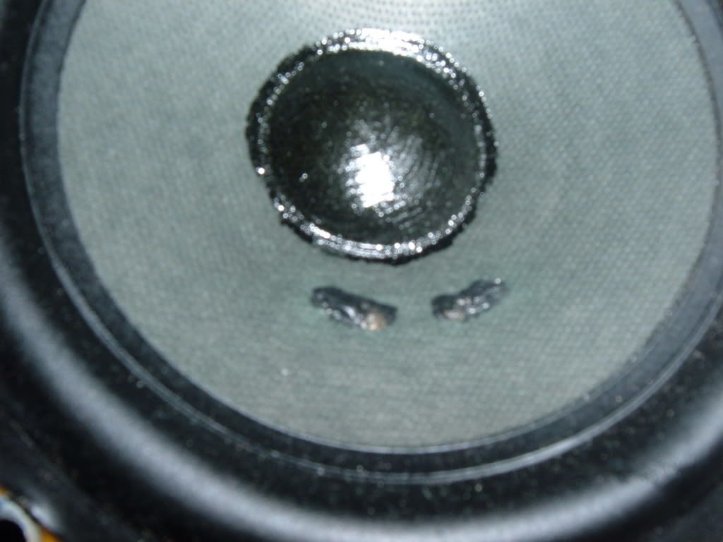

Un aigu claqué oui, un grave grillé aussi mais un médium qui lache j'avais jamais connu ça. En plus avec les autres HP intacts, ça ne peut être que mécanique (coupure de fatigue ou d'oxydation) encore faut'il savoir où c'est coupé.
Edit : je viens de regarder la photo page précédente.
Les deux traits sombres sur la membrane du médium, ce ne serait pas des agrafes ?  J'ai eu le cas sur mes Mulidines Carat, le petit fil qui allait des cosses à la bobine était agrafé à la membrane et s'était coupé à ce niveau. Comme il y a une sorte de caoutchouc pour éviter les vibrations, les deux morceaux de fil ne tenaient que par là !et ne faisaient plus contact
Message édité par casimir84 le 01-10-2007 à 18:57:52

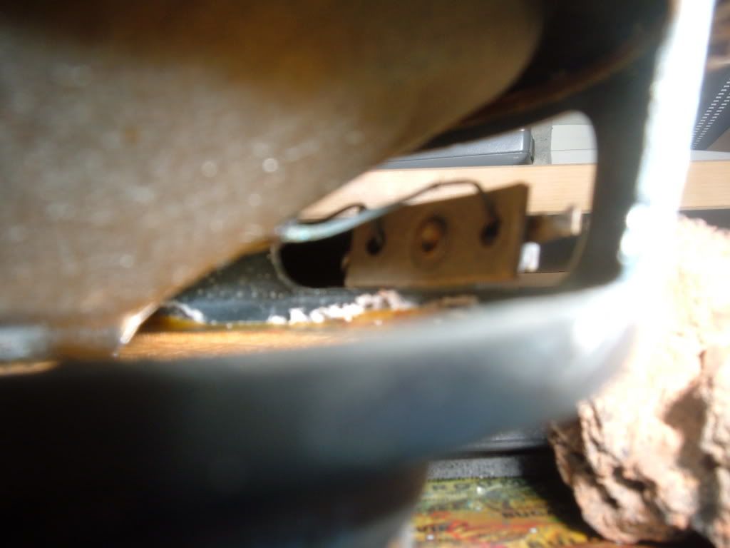

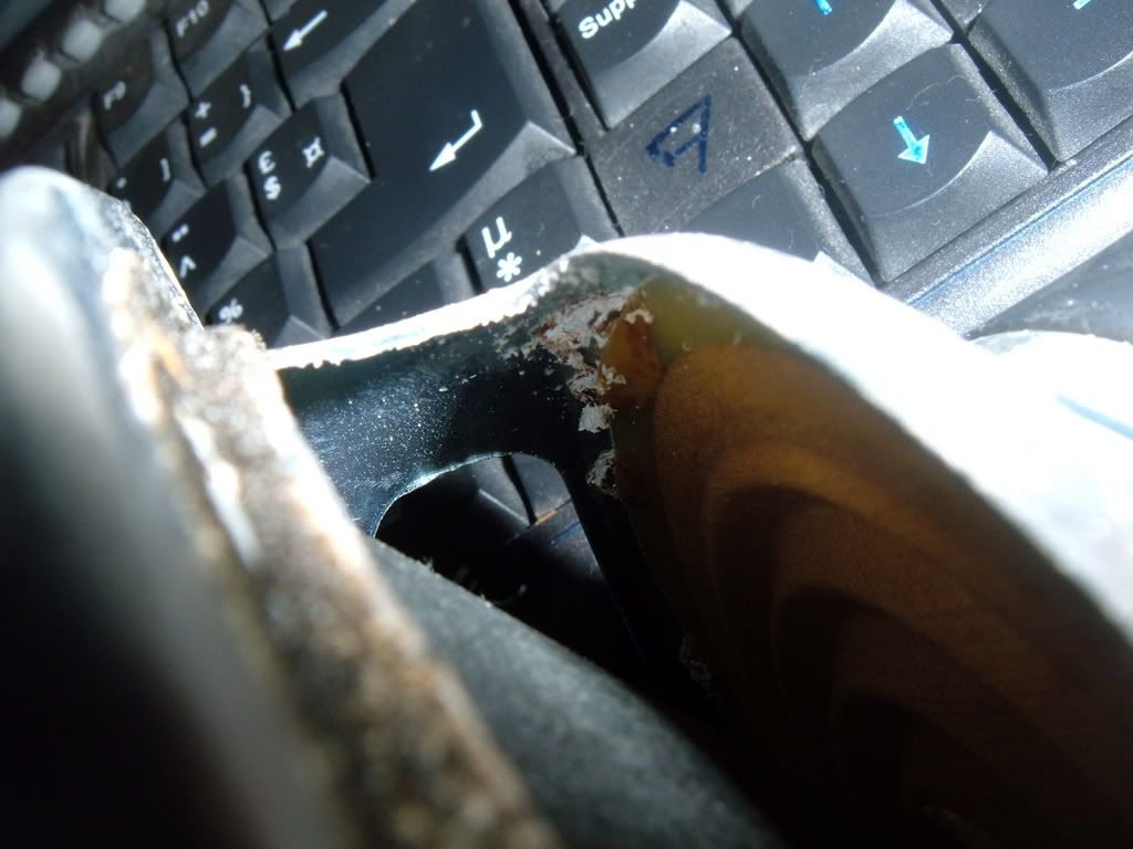

j'ai bien regarder et c'est incroyable je ne c'est pas si c'est de l'oxydation la sorte de moisisure blanche mais regarder bien entre le truk jaune et le métal la moisisure on dirai meme qu'elle vien d'en-dessous(dsl pour le vocabulaire, je m'y connais aps trop en enceintes :sweat:
http://i241.photobucket.com/albums/ff84/wlad-vintage/DSCF2441.jpg
http://i241.photobucket.com/albums/ff84/wlad-vintage/DSCF2440.jpg
http://i241.photobucket.com/albums/ff84/wlad-vintage/DSCF2439.jpg
http://i241.photobucket.com/albums/ff84/wlad-vintage/DSCF2436.jpg

pour mes enceintes si je remonte le medium et que je branche lenceintes sur un ampli plus puissant , elle risque de remarché?
est ce normale ces moisisure que ej vous aient fai montré en photo?

Salut Sur ma paire de Ditton 33 les deux médiums semblent ne plus fonctionner, comme dit Casimir le problème ne doit pas être bien grave ( la corrosion, un fil coupé ou dessouder ) quand les finances le permettrons, je les mettrais en réparation. j'ai pu trouver une paire de tweeter en Italie ( c'est plus souvent eux qui lachent !! ).
félicitation pour ton achat, les Ditton c'est de la balle !!
