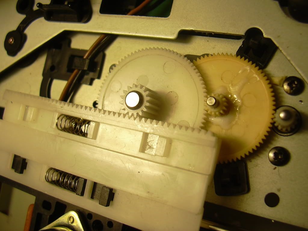

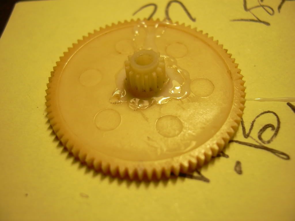

Bon, pour la Teac T1 vu comme ça coté pignonerie, c'était mal barré :
http://i130.photobucket.com/albums/p265/sylviegael/DSCN0831.jpg
C'était compter sans l'obstination Casimiresque et la sacro-sainte Araldite. Non, pas la super glue ! Je ne sais pas vous mais je n'ai jamais rien pu (ou su ) coller à la Cyano.
Bon, j'en conviens le résultat est digne d'un porc, mais seul le résultat compte n'est ce pas ,
http://i130.photobucket.com/albums/p265/sylviegael/DSCN0832.jpg
Bien, après deux heure de séchage/durcissage on refait le trou de passage de l'axe et on remonte in-situ :
http://i130.photobucket.com/albums/p265/sylviegael/DSCN0833.jpg
Deux seconde de fébrilité, power ! Bzzzzt la tête revient en position repos.
Open, close, play ....Bingo ! Musique ;)
reste une inconnue : ça va t'y tenir ? L'avenir nous le dira !
Demain, remise en état cosmétique...y'a du boulot :/
Message édité par casimir84 le 22-09-2007 à 22:21:01

Bonjour Casimir,
Ce qui m'échappe, c'est comment le pignon a pu se casser. Les forces qui s'exercent dessus ne sont pas si considérables. Il est passé entre les mains d'un brisefer avant, non?
n°1295861
casimir84
Posté le 23-09-2007 à 08:17:11  profilanswer
Non c'est un problème connu sur les VRDS 10/ T1, le materiau du pignon devient cassant avec le temps et peut'etre aussi à cause d'une réaction avec la graisse utilisée. Avec le temps, de nombreuses platines ont ce problème et les stocks de pièce sonts épuisés.
Philips avait connu le même souci sur les tiroirs des mécas CDM9 (j'y ai eu droit sur mon Arcam delta250 ! ) Là par contre, il reste quelques pièces en circulation et on en trouve, certes relativement cher, sur Epay.
