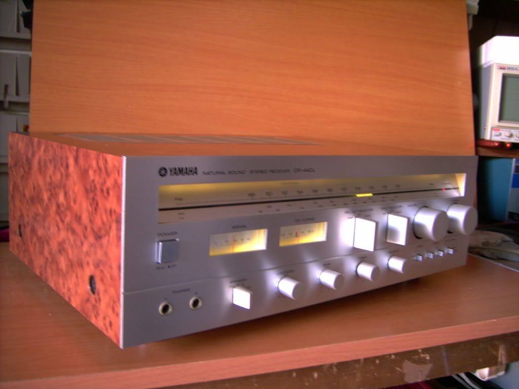

Posté le 18-08-2009 à 13:13:23  profilanswer
Et voilà un YAMAHA CR-440L restauré, réparé et recouvert de sa nouvelle imitation bois qui était partie en lambeaux.
http://i284.photobucket.com/albums/ll7/lx67/Hi-Fi/PICT0981.jpg
http://i284.photobucket.com/albums/ll7/lx67/Hi-Fi/PICT0980.jpg
http://i284.photobucket.com/albums [...] CT0981.jpg
http://i284.photobucket.com/albums [...] CT0980.jpg
Vraiment magnifique ce receiver !!
la couleur fait chic et j'adore ces selecteurs verticaux
il irait bien avec mes petites Elipson, alors si un jour il ne te plait plus  :hello:
Message édité par larpaman le 18-08-2009 à 18:35:31
