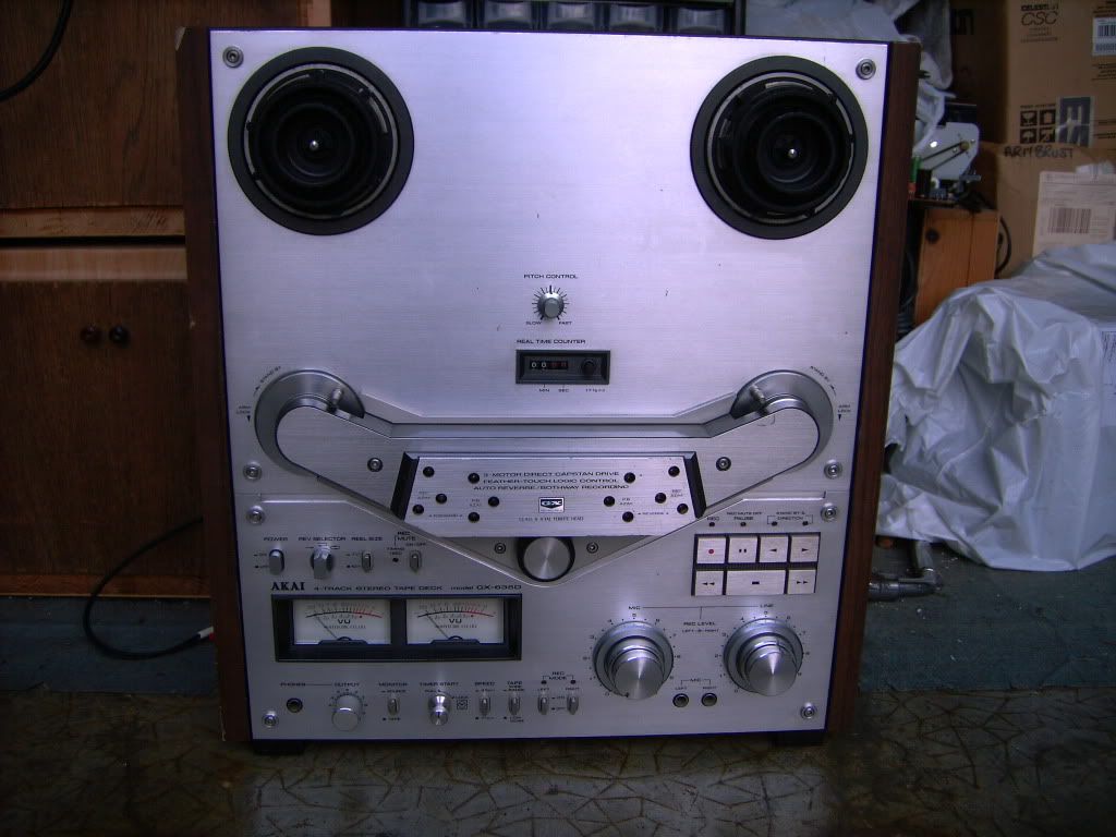

  Dernière trouvaille récupérée dans une benne de déchètterie:
http://i284.photobucket.com/albums/ll7/lx67/Hi-Fi/PICT0962.jpg
  C'est un AKAI GX-635D qui était en piteux état et en panne.
  Pour les pannes:
 Plus d'amplification sur les entrées micro et ligne du côté gauche.
  Aprés bien des recherches, il s'est avéré que les deux transistors (2sc458) n'amplifiaient plus, malgré que ceux-ci, passés au transistormètre, s'avéraient bons. C'est la première fois que je tombe sur une telle panne.
  Bref, il est nettoyé, réparé, il il me reste plus qu'à trouver des bandes pour les esais finaux.

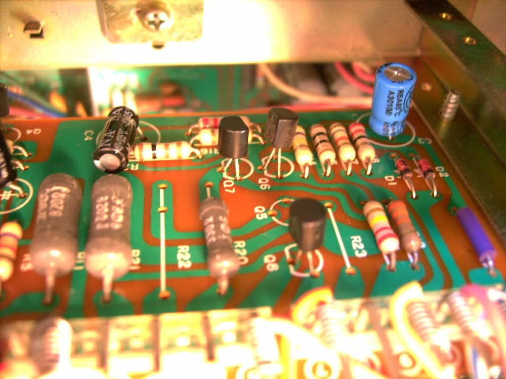

 Pour Laurent-74:
 Je viens encore t'embêter avec mon SETTON RS220 (à nouveau en protection).
 Peux-tu me confirmer que sur la carte protection (située verticalement à côté de l'ampli), Q7 est bien un 2SA564A et qu'il ( méplat )est monté à l'envers par rapport au dessin sur la carte? C'est étonnant.Merci d'avance.
  Ci_joint la photo:
http://i284.photobucket.com/albums/ll7/lx67/Hi-Fi/PICT0961.jpg

nitroxlesa​ge
Posté le 10-08-2009 à 16:40:09  profilanswer
lqx67 a écrit :
   BOnjour à tous,
http://i284.photobucket.com/albums [...] CT0962.jpg
  Pour les pannes:
 Pour Laurent-74:
  Ci_joint la photo:
http://i284.photobucket.com/albums [...] CT0961.jpg
oui, d'autant plus qu'il me parait plus     récent  , bizzarre cette inversion  :ouch:

lqx67 a écrit :
   BOnjour à tous,
 Pour Laurent-74:
  Ci_joint la photo:
Salut !  :hello:
C'est bien un 2sa564a et il est bien monté comme sur ta tof.
voilivoilou  :jap:
