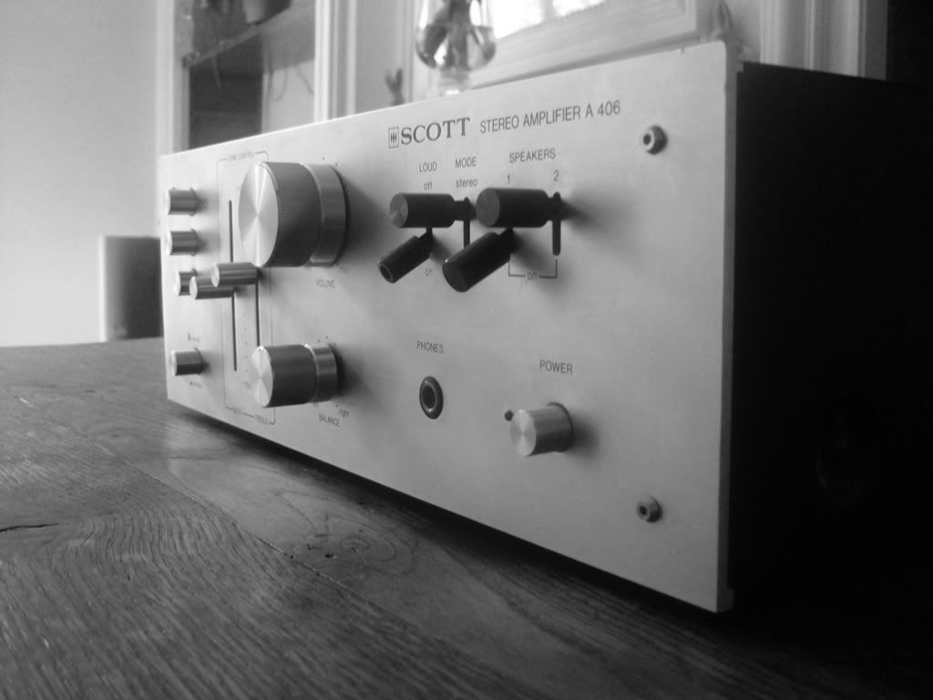

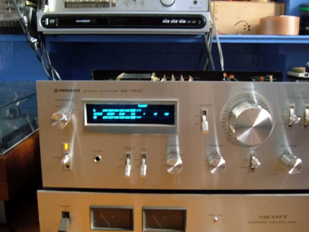

Il est temp pour moi de reprendre les cours, la bonne téhorie électronique:sweat: va denouveau faire bourdonner mes orreilles, plutot habitué à la jolie musique que procure mes amplis vintage:love:.
Enfin bon, qui di cours di moin de temp à consacrer pour soi, donc moins de temp à passer sur le forum, à répondre.
En se moment je trouve qu'il manque un peu d'illustrations non? :na:
donc une petite photo de mon ampli sa-7800,:na:
http://i241.photobucket.com/albums/ff84/wlad-vintage/DSCF1996.jpg
Et pour finir mon petit Scott a406
http://i241.photobucket.com/albums/ff84/wlad-vintage/DSCF2033blackandwhite.jpg

La photo du Scott en noir et blanc est très réussi tcherno69, j'aime bien :)
Le bois, le metal, la douce lumière...
Message édité par daouar le 03-09-2007 à 23:48:04
On n'en dira pas autant de celle du Pioneer !  :kaola: :lol:
Message édité par casimir84 le 04-09-2007 à 00:10:46

signal to noise ratio (ihf, 'a' closed circuit network):
phono1,2:.................................................. .................. 70dB
Tape,Aux,Tuner: .................................................. ........90dB
residual: .................................................. ...................0.5mV
input sensitivity/impedance (rated output at 1khz) :
phono 1,2:.................................................. ... 2.5mV/47kohms
tape : .................................................. .........150mV/50kohms
aux,tuner :.................................................. ... 150mV/50kohms
Output level:
tape out (rca jack) :....................................... 280mV/3.3kohms
tape out (din jack) :......................................... 105mV/75kohms
phono overload : .................................................. ....... 120mv
phono equalization :.................................... r.i.a.a. sto +- 1.0dB
bass control : ................................................ +-10dB at 100hz
treble control :............................................... +- 10dB at 10khz
loudness control :...................... +-7dB at 100hz , + 3dB at 10khz
High filter : .................................................. ..6dB/oct at 10khz
low filter :.................................................. ... 6dB/oct at 100hz
audio muting : .................................................. ............ -15db
cross talk :.................................................. ...... 45dB (overall)
General information :
Power consumption :................................................. MAX200W
dimensions (overall) :.................... 400(W) x 110 (H) x 240 (D) mm
Weight (net) : .................................................. ....6.5Kg / 14lbs
Et quelques photos (pas de moi) de l'ampli:
http://www.vintageaudio.com.au/Amp [...] %20412.htm
Première écoute: Potards pas trop grésillant, son nickel, tout semble fonctionner.
Deuxième écoute: ouah. C'est un commentaire dans le vif de l'écoute mais je suis plus qu'étonné par la qualité de ce papy de 30 ans ! Son net, précis, assez équilibré, pas d'agressivité dans les aigus...étonnant !
Plus de détails avec la suite des écoutes.
Un avis sur la bestiole ?
