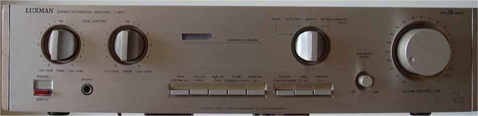

Bon, au programme du jour un Luxman L-200 qui fait sauter ses fusibles...
J'ai une diode qui a bien chauffé et qui est en court circuit. Le Hic c'est que le marquage à disparu et je ne suis pas sur que ce soit une diode normale...
En effet elle est en parallèle avec l'alimentation ....du voyant de mise sous tension !
Serait-ce une Zener ? Le fil qui conduit au voyant est repéré 21v, je ne pense pas que ce soit un voyant aussi puissant.
Messieurs les électroniciens, j'en apelle à vous ...

Bon, hé bien voilà...
C'est tout c.. il suffit de le savoir !
La diode fait chuter la tension d'alim de la lampe témoin je suppose par un savant équilibre de courants. Le résultat, quand la lampe grille, elle prend tout dans la poire et claque. Fumant non ?
Par chance j'avais une épave d'un modèle approchant dans laquelle il restait une lampe d'origine. Donc voilà mon petit "homme de luxe" réparé ;)
Son portrait !
http://i130.photobucket.com/albums/p265/sylviegael/luxman.jpg
Message édité par casimir84 le 02-09-2007 à 11:31:57

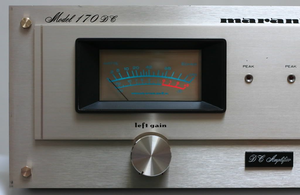

Bon ya pas à dire, un 170DC, c'est quand même pas dégeu à regarder !  :love:

casimir84 a écrit :
Il tourne maintenant depuis deux heures. Le son est plutot chaud, pas agressif et tout en finesse. Il manque un peu de définition à mon goût mais peut'être a t'il besoin de tourner encore voire d'être récapé.
Par contre la surprise vient de l'image stéréo. Je suis habitué grace de par une acoustique favorable à avoir une belle image, large et bien focalisée mais là c'est carrément holographique ! La scène sonore se forme largement derrière les enceintes et déborde de chaque coté, sur le coup je me suis même demandé si il n'y avait pas une fonction "expander" comme sur les télés ou certains radio cassette ! (vous savez le Ghetto Blasters des 80's)
Rah, depuis le temps que je dis que les séries L-xxx de Luxman sont du vintage a avoir :) L-200, L-220, L-430, L-530, et surement d'autre que j'oublie, bref ceux fin 70's début 80's, les plus récents ont même un entrée CD (ce que je trouve ma fois pratique  :lol: )
