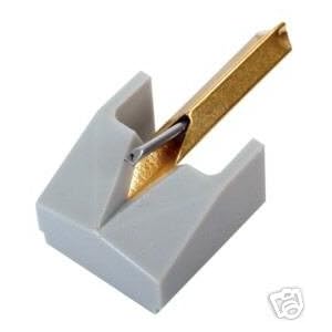

Ofir29,
En effet, s'il y a un diamant de rechange, alors c'est nickel. Très facile à changer.

Elias de Kelliwich a écrit :
Le diamant tiens avec une partie en plastique :
http://www.stylusplus.co.uk/ekmps/ [...] lus855.jpg
Tu tire simplement la partie en plastique vers toi, elle va venir tout seul, puis tu met le neuf à la place.  [:cosmoschtroumpf]
http://www.stylusplus.co.uk/ekmps/ [...] netic2.jpg
PS : ta cellule est une Phillips GP400 mk II, tu peut trouver des diamants de rechange ici :
http://www.stylusplus.co.uk/stylus [...] 4880-p.asp

jyves93
Posté le 06-12-2011 à 21:13:47  profilanswer
mouais .... il ne m'a pas l'air en bien bon état non plus ce diamant....
ça devrait plutot ressembler à ça....
http://ecx.images-amazon.com/images/I/31PulOia50L._SL500_AA300_.jpg
Message édité par jyves93 le 06-12-2011 à 21:16:13
